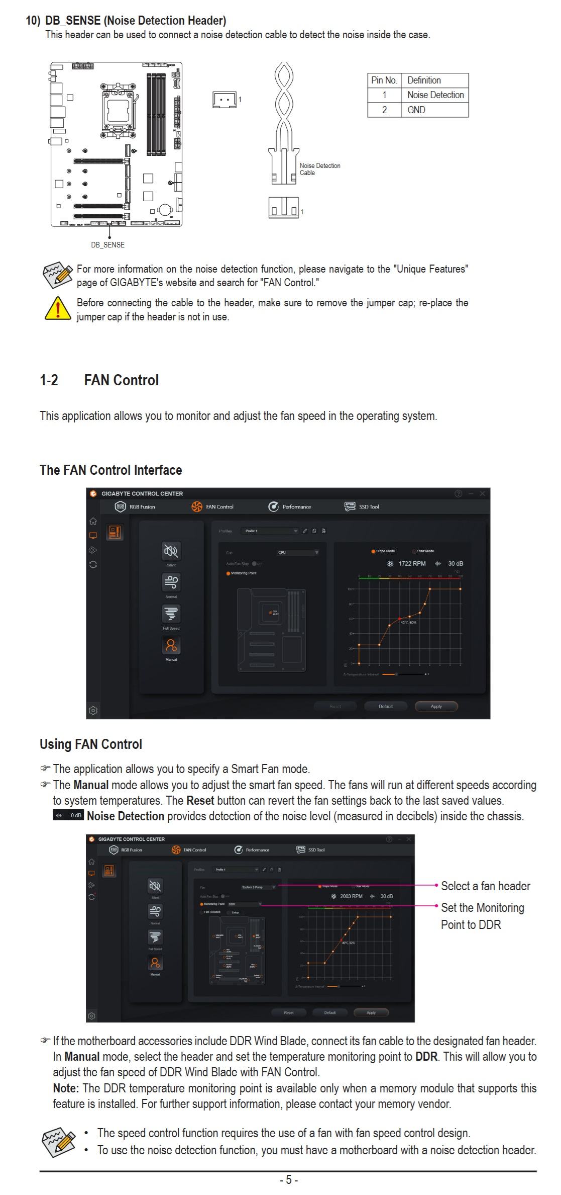

ich bin gerade dabei mir einen neuen PC zusammenzubauen und habe mir als Mainboard das "Gigabyte X870E AORUS PRO X3D" zugelegt.
Im Lieferumfang des Mainboards ist ein Kabel im Manual "Noise detection cable" genannt mit dazugehörigen Anschluss auf dem Board enthalten.
Ist es sinnvoll dieses Kabel dort anzuschließen bzw. was ist der Zweck des Ganzen oder ist das nur wieder eine weitere wenig sinnvolle technische Spielerei ?

Mit dem DB Sense Cable kann man die Lüfterdrehzahl abhängig vom Geräuschpegel einstellen, die Gigabyte Software bzw. Fan Control wird dafür benötigt.
Dieses Mainboard ist nicht das erste, bei dem man die Lüfterdrehzahl abhängig vom Geräuschpegel einstellen kann, das gab es schon bei den Sockel AM4 Mainboards.
Ob das ganze sinnvoll ist, musst du selbst entscheiden.
