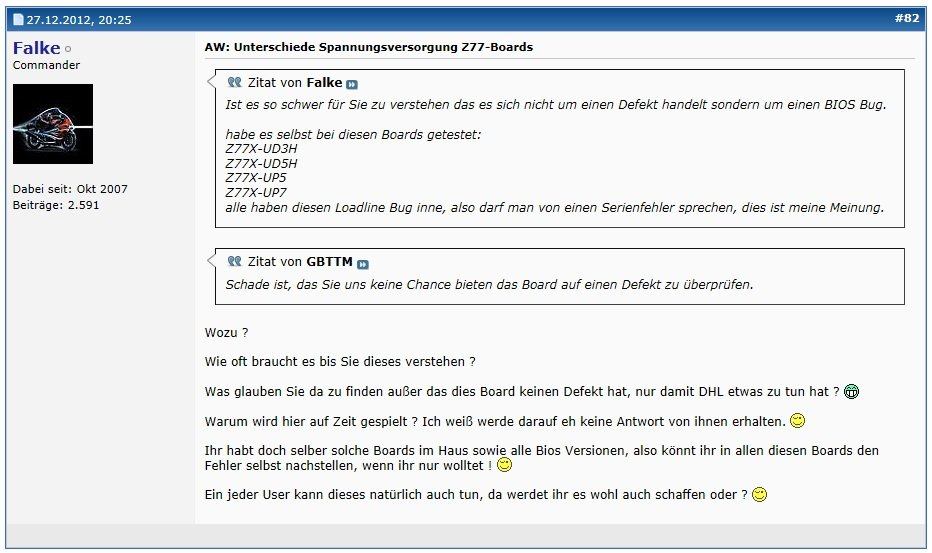

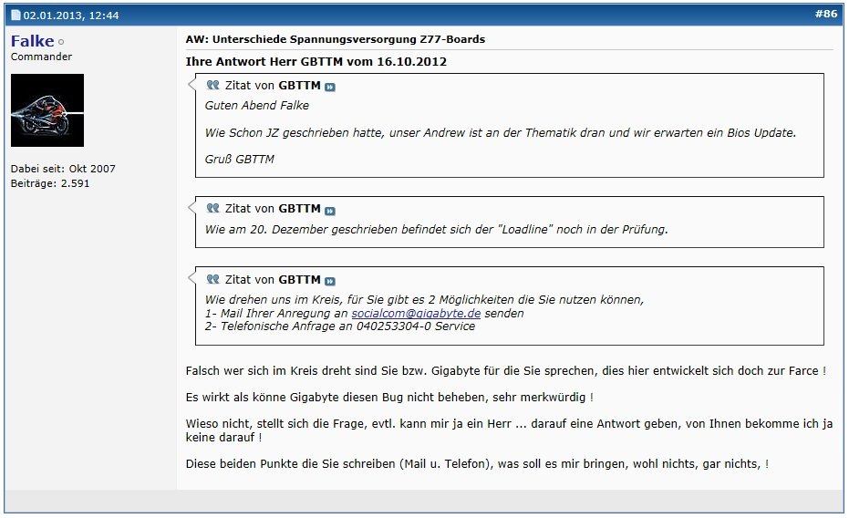

Diese 2 Bilder zeigen was er schrieb, am Anfang schreibt er Sie würden ein Bios update erwarten und nach 2 Monaten dann sie würden es prüfen, ja ne ist klar.
Vermutlich wird dieser Bug nie gefixt werden der sich wie folgt verhält,
als bsp.
CPU Loadline auf "Standard" (Intel spec.)
feste Vcore "1,30 V"
CPU Haupt-multi "x44" oder höher
LinX RUN
unter Last werden dann 1,40 V gegeben auf die CPU, normal muß die Vcore absinken auf ca. 1,22V.
Dies gleiche mit CPU Haupt-multi auf "x43" oder kleiner und siehe die Vcore sinkt wie sie sollte,
also was ist daran so schwer zu verstehen bzw. zu beseitigen, man Gigabyte ihr werdet doch wohl noch ein Bios Programmieren können, oder. :hmm:
