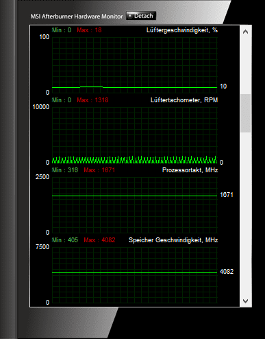

Moin Leute,
aus irgendeinem Grund taktet meine Gigabyte GTX 1070 Xtreme Gaming im Idle alle paar Sekunden hoch und runter und dadurch geht auch der Lüfter immer für einen kurzen Moment an - das geht auf Dauer ziemlich auf die Nerven. Das Problem besteht schon etwas länger.
Hat jemand eine Ahnung woran das liegen könnte?
Beste Grüße
smarvel

Wenn ich mich bei deinem Screenshot jetzt nicht völlig vertue, dann ist aber dein Takt im Idle bei 1671 MHz und nur die Drehzahl des Lüfters schwankt, wobei es seltsam ist, dass die Lüftergeschwindigkeit dabei bei 10% bleibt. Wahrscheinlich befindet sich deine Karte gerade an dem Schwellwert für die Temperatur, wann die Lüfter angehen sollen.
Das grundsätzliche Problem ist dann jedenfalls, dass deine Karte nicht heruntertaktet.

Du hast Recht! Es ist nicht der Takt, sondern lediglich der Lüter. :hmm:
Die Temperatur ändert sich aber kaum, lediglich Power springt öfter von 19 auf 20, dann wird das wohl der Auslöser dafür sein. Irgendeine Idee, wie ich das ändern kann?

Bei Nvidia-Karten kenne ich mich nicht so aus. Aber ich würde erstmal versuchen rauszufinden, warum die Karte nicht vollständig runtertaktet. Also mal wirklich alles schließen, ggf. Treiber mit DDU deinstallieren und neu installieren.
Ansonsten könntest du noch eine manuelle Lüfterkurve erstellen.

Eine Neuinstallation der Treiber hat leider nichts gebracht und die MSI Software ist auch nicht Schuld daran. Ich habe nun einfach eine manuelle Lüfterkurve eingestellt und damit das Problem behoben, auch wenn das nicht ganz zufriedenstellend ist.
