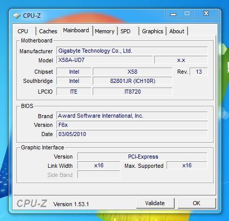

bis jetzt nichts negative, läuft

Warum soll ich ein neues Bios draufziehen, was ist denn besser an dem F6x ?
Vorhin erst auf die neuere F6a-Version geupdatet und jetzt ist schon die finale Version F6 draußen :). Allerdings muss ich sagen, dass mir die Version F6a vom 8.3 besser gefallen hat (in den 10 min, die ich sie drauf hatte), da sie den Start bzw. eher die Erkennung der IDE-Laufwerke (benutze AHCI, daher ist dies eher unnötig) deutlich beschleunigt hat (so schnell war bisher keine Version). F6 ist wieder so "langsam" wie die anderen Versionen zuvor. Weißt du vielleicht, was sich da geändert haben könnte? Bei der finalen Version fehlt auch die Option "USB3.0 Port Hi-Speed Route", wobei ich nicht ganz weiß, was diese Einstellung bewirkt.
...neue features werden meist erst in betas vorgetestet und brauchen nach erfolg bis die neuerungen in die finalen einfließen...
komme leider erst morgen zum testen...
Was wurde geändert? Werds nachher, wenn ich wieder nach Hause komm, mal flashen :)
Edit: Ok weißt wohl auch noch nix Genaues :(
