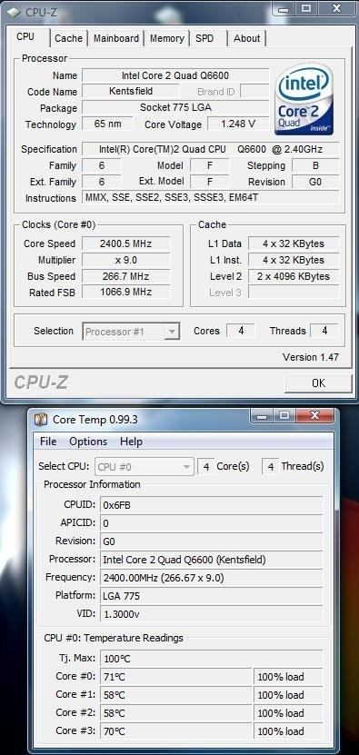

Man sieht an dem Screenshot meine Ausgangskonfiguration. Wieso habe ich dabei unter Prime schon so hohe Temperaturen???
Habe den Thermalright IFX 14 verbaut und hoffte da auf gute Ergebnisse.

Also kann ich ohne bedenken ein wenig OC betreiben?? Habe ich keine Montagsproduktion erwischt? Will erstmal eh nur auf 3,0 Ghz kommen, aber die Temps haben mich etwas abgeschreckt.
ääähm 2 deiner kerne sind über 70°C.
da kann etwas nicht stimmen wenn er mit 1,243 VCore läuft.
Vorallem sollte dein quad viel kühler sein!
OC kannste damit auf keinen fall betreiben, sitzt der kühler auch richtig?

was auch sehr ungewöhnlich ist, ist das dein quad auf standarttakt schon 70°C unter prime hat.
selbst meiner geht auf 3,4GHz nicht auf 70°C unter prime...

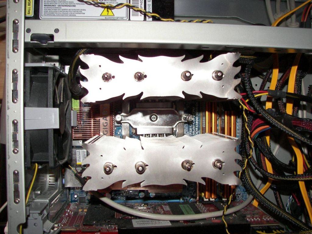

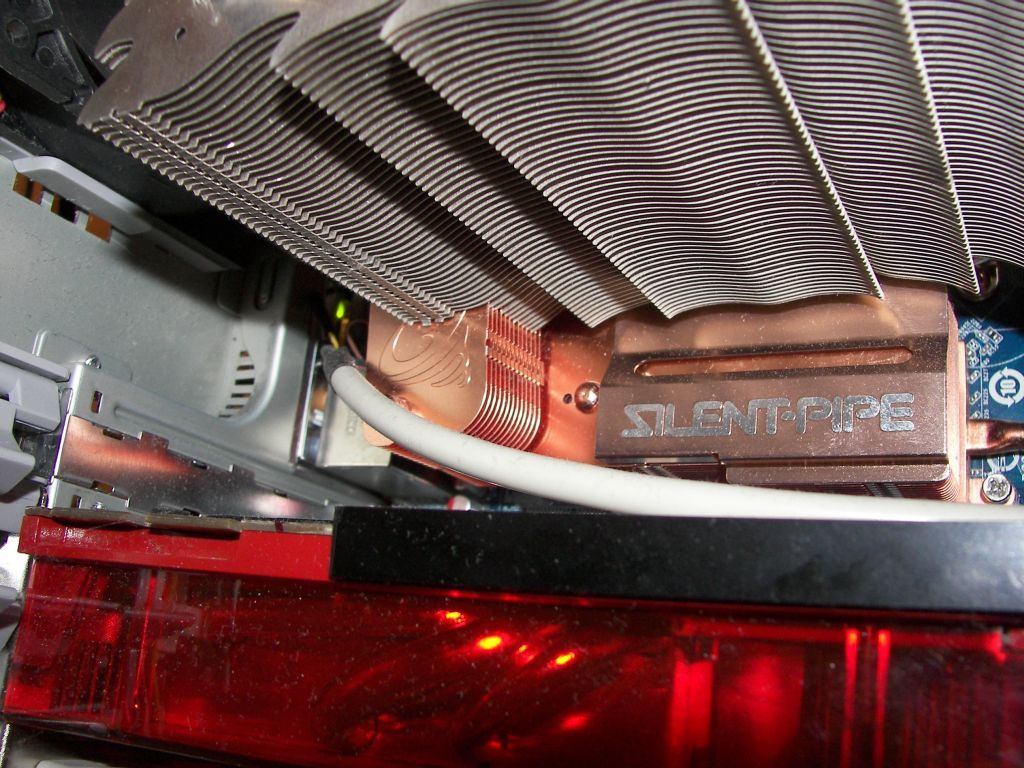

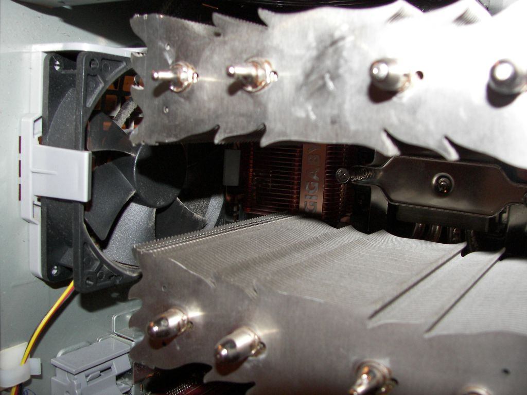

Hier nun also die Fotos!!

@lolmann1992: Sieht so aus, als würde der Lüfter überhaupt nicht sitzen.
@Don Philippo: Stecken die Lamellen ineinander auf dem zweiten Bild?
man kann doch beim IFX 14 nen lüfter in der mitte verbauen soweit ich weiß, dann sollte auch kein platz problem vorhanden sein.
Davon abgesehen sieht die konstruktion auf deinem board sehr eigentümlich aus, ich würde sagen dein board und der IFX ergeben keine ideale kombination.
also wenns so ist wie es auf den bildern den anschein macht sind die lammelen von der north-bridge und die des IFX14 ineinander, deswegen bekommt er wohl auch keinen lüfter in die mitte.
Der kühler der North-bridge wärmt natürlich den IFX14 an der stelle schön mit auf (was ja die 2 extrem warmen kerne erklärt, die werden genau dort liegen wie die Heatpipes eher erwärmt als abgekühlt werden), wie soll der Kühler da denn bitte den prozessor kühl halten können.
Auf Deutsch, mit der kombination aus Board und IFX14 wird das nix also entweder anderes board oder anderen kühler, alles andere wird keinen erfolg bringen!

kabelmanagmend wäre vlt auch ein kleiner temperaturschub, denn durch die kabel vorne wird ein durchzug sogut wie verhindert.
also oc kannst du damit schon vergessen.
ein anderer, etwas kleinerer kühler könnte jedoch die temps um einiges senken, der IFX14 ist zwar schön und groß, passt aber überhaupt nicht in dein gehäuse...
das allein ist es ja nicht in seinem fall.
man muss sich ja nur mal die bilder anschauen und etwas überlegen.
Die untere hälfte des Kühlers wird so richtig schön von der warmen luft der Grafikkarte erwärmt (warme luft will ja bekanntlich immer nach oben und was ist oben? na? ja genau, der IFX14) und die linke seite wird durch die kühllamellen der northbridge zusätzlich aufgeheitzt, wie sollen da denn vernünftige temperaturen zustande kommen, mit warmer luft kühlt es sich nunmal schlecht und mit ner heitzung die in den kühler hinein ragt noch schlechter!
Der spruch, was nicht passt wird passend gemacht ist nunmal nicht immer von erfolg gekrönt zumindest nicht in diesem fall.
erstens mal gehört der kühler anders montiert, sprich von vorn nach hinten nicht von unten nach oben also nicht = sondern ][.
Dann bleibt aber immer noch das problem mit dem Chipsatzkühler welcher ja auch verhindert das er einen 120er lüfter zwischen die lamellen machen kann, da hat er jetzt natürlich ein problem denn das drehen des kühlers allein bringts nicht und ist bei dem Board auch nicht möglich weil die Heatpipes in die kühllamellen des Chipsatzkühlers ragen werden.
es bleibt also nur ein anderer CPU Kühler oder ein anderes Board
