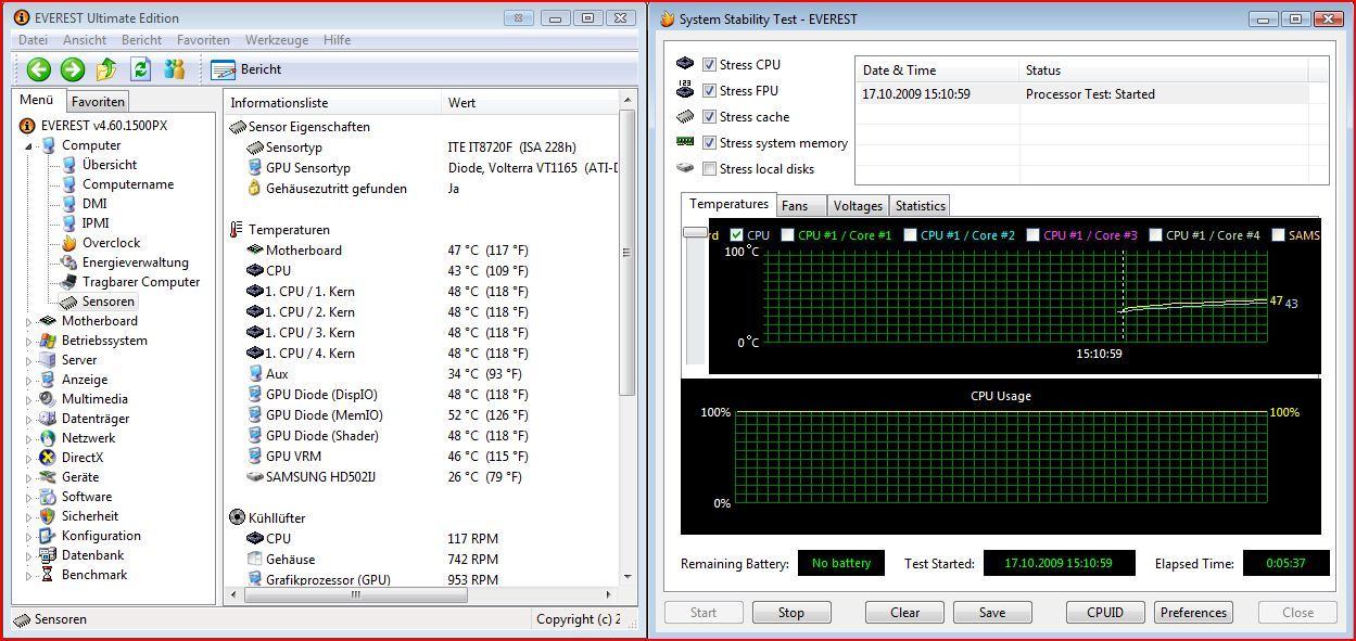

Hab mal einen Screen von meinen Temps gemacht.
Hätte doch eine Frage zu dem Hotfix. Muss ich zu Cool &Quit noch C1E zusätzlich aktivieren oder worin liegen die Vorteile?

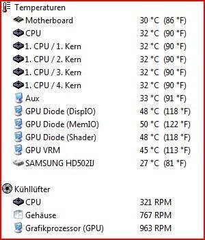

Hab mir mal den Spass gemacht und den Lüfter vom CPU-Kühler abmontiert. Die CPU wird im Leerlauf gerade mal 34 Grad und bei Volllast mit Everst Stabitest 48 Grad.^^:fresse:
Jetzt läuft er ohne CPU-Lüfter.:coolblue:
Fälschlicherweise gibt Everest immer noch einen CPU-Lüfter an, wenn der Stabitest läuft. In dem ersten Screen(Temp1) zeigt er die ganz normalen Lüfterwerte und die 117 Umdrehungen im zweiten Screen(Temp2) sagen ja eigentlich schon alles.:lol:
Haben schon andere Erfahrung mit dem neuen Bios F6G fürs UD5P gemacht?:confused:
