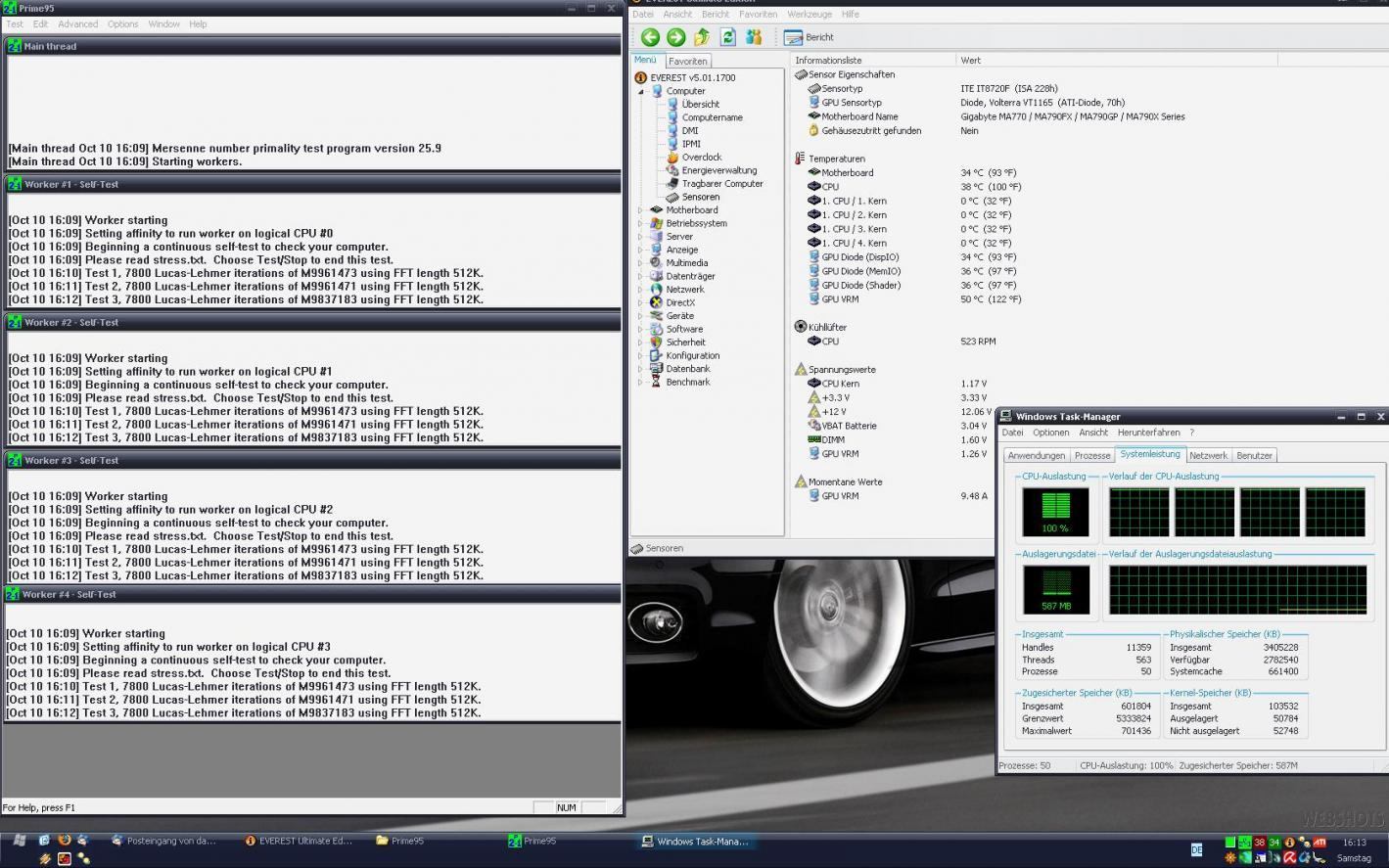

Was anderes...Habe heute auf das F6 geflasht und natürlich gleich mal geschaut, ob sich der 4te Kern freischalten lässt. Hier das Ergebnis:
Prime95 lief erstmal nur ein paar Minuten. Ich will erstmal noch sehen, wie weit ich mit der Spannung mit 4tem Kern noch runterkomme.
EDIT: Scheint auch mit der gleichen Spannung zu laufen wie mit 3 Kernen. Sauber :d

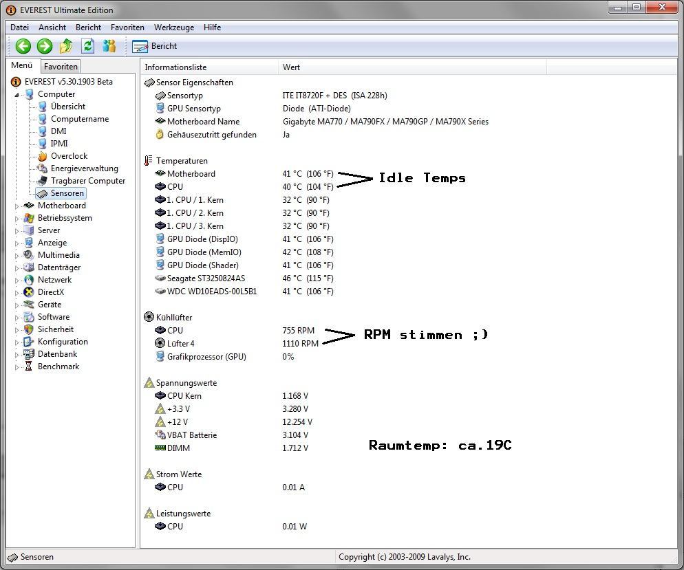

Dann poste auch ich mal meine Idle Werte :wayne:
Gruß lain
Hmmmm
CPU ist nicht übertaktet (955BE) und ich das das UD4P.
Grafikkarte ist ne 5870, aber auch erst seit heut, vorher war ne 4870 drin.
Gehäuselüfter vorne unten, hinten oben.
CPU-Kerntemps usw. ist alles i.O. nur eben die Mainboard Temp is mir ins Auge gesprungen.
@lain & toco
Der Unterschied bei euch beträgt 12°, wobei toco seinen Prozessor freigeschalten und übertaktet hat. Irgendwas stimmt da nicht...

und hier meine Idle Temps...
Na,
was sagst du jetzt zu meinen Temps? :stupid:
Sieh dir die screnns von den beiden an.
@"toco" und @"lain.eRRoR"
Ähnlich wie bei mir. Was hast du denn beobachtet in den letzten Monaten?
Stimmen die bei uns dreien nicht, oder deine, oder hast du eine andere Erklärung? :rolleyes: :drool:

Meiner Meinung nach ist die richtige Temperatur von Everest diejenige, wo CPU alleine steht und nicht 1. CPU usw. Alleine die Tatsache, dass diese immer gleich sind ist schon unmöglich. Das geht bei dem Packaging einfach nicht. Außerdem habe ich beobachtet, dass diese Temperatur teilweise unterhalb meiner Zimmertemperatur lag, was einfach nicht gehen kann. Bei dir ist es gerade andersrum. Sehr seltsam. Die 40° bei lain finde ich auch allerdings recht hoch, vor allem auch die Differenz zu den Werten von toco.
@DeepInTrouble
Hast du davor gespielt oder irgendwas Grafiklastiges angehabt?
Scheint die Grafikkarte zu sein. Ich denke, wenn du einen Seitenlüfter direkt auf die Karte blasen lassen würdest, dann wären deine Temps auf dem Board um einiges niedriger.
Die Karte bekommt von dem Lüfter vorne nicht viel ab, darum heizt sich mehr auf und gibt die Wärme natürlich auch ans Board weiter.
Bei den alten Intelboards war der Sensor in der nähe der Grafikkarte und wenn da nicht ein bisschen Wind hinkommt, sind die Temps so hoch.
Bei meiner alten 2900XT hatte ich am Anfang auch keinen Seitenlüfter und die Temps sind um 10-15 Grad gestiegen im Gegensatz zu der Vorgängerkarte. Durch einen Seitenlüfter hatte ich Abhilfe geschafft.

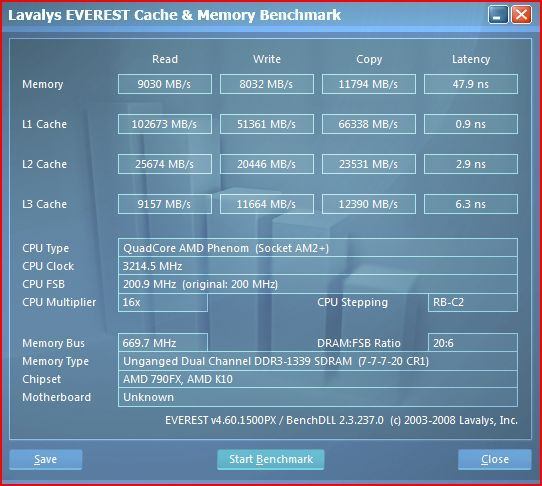

Hat von euch schonmal jemand den Everest Cache und Memory Benchmark gemacht? Würde nämlich mal den RAM takten und hätte da gerne Vergleichswerte. Wer Lust hat darf den Benchmark auch gerne nachholen ;)

Hier noch nen Bench mit Everest:
@derschlambi
Und hier mal meine,
mit meinem 955er, den ich z.Z. mit 3,5 Ghz betreibe.
Auch ok?
fuzzy
