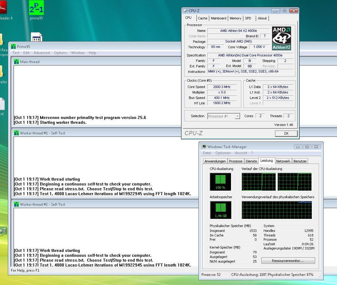

so hab mir mal die mühe gemacht.
hier der screenshot cpu 2ghz, ram 400, ht 1600 bei nem x2 4850e.
damit läuft übrigens sogar motion adaptive bei hdtv anixe,astra
und wie laeuft "motion adaptive bei hdtv anixe,astra" wenn wenn du alles im BIOS auf AUTO hast: dann wäre bei dieser CPU-last der multi 12 (nehmen wir mal du du nimmst ccpuid und das ist dein hoechster multi), dabei waere dein ramtakt 400MHz, nur HT waere 1000MHz ... ?
laeuft die von dir gepostete einstellung stabil? system-temp/cpu-temp nach 2 stunden?
