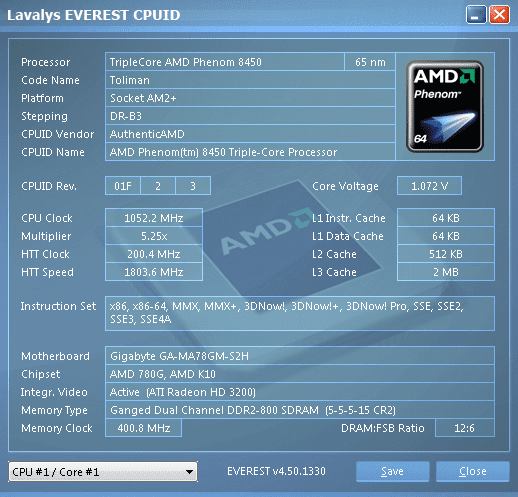

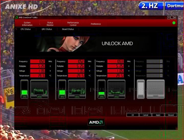

@efroggy:
bei deinem x3, wie hoch wird die speicherfrequenz angzeigt bei kleinstem multi ?
Das kann ich Dir noch nicht sagen. Ich habe mich mit OC (oder UC) noch nicht befasst, d.h. gestern mal das AMD Overclocking Tool automatisch machen lassen und es ging bis 2300 MHz ungefähr und dann ist der Bildschirm dunkel geworden und Audio hat fürchterlich gebrummt. Ich muss mich erst damit befassen, damit ich weiss was ich tue.
Hab Dir ein Bild drangehängt wo Du die CPUs bei ANIXE HD siehst, C&Q im BIOS aktiv (hab es nie abgeschaltet). Ganz selten, dass einer der Kerne mal auf 2,1 GHz für eine Sekunde hoch kommt.
Irgendwie klappt das Hochladen der Bilder nicht :wall:
@efroggy:
bild geht irgendwie nicht
und mem frequ. einfach c&q an und dann mit cpu-z bei memory schauen, was gezeigt wird.
und im Vergleich dazu sieht es bei mir mit einem normalen X2 so aus:
Dann haben die Phenoms also wirklich andere Teiler zur Verfügung.
(nur seine Everest Version ist schon uralt, könnte man ja mal mit einer aktuellen Version gegentesten um einen Auslesefehler auszuschliessen)
