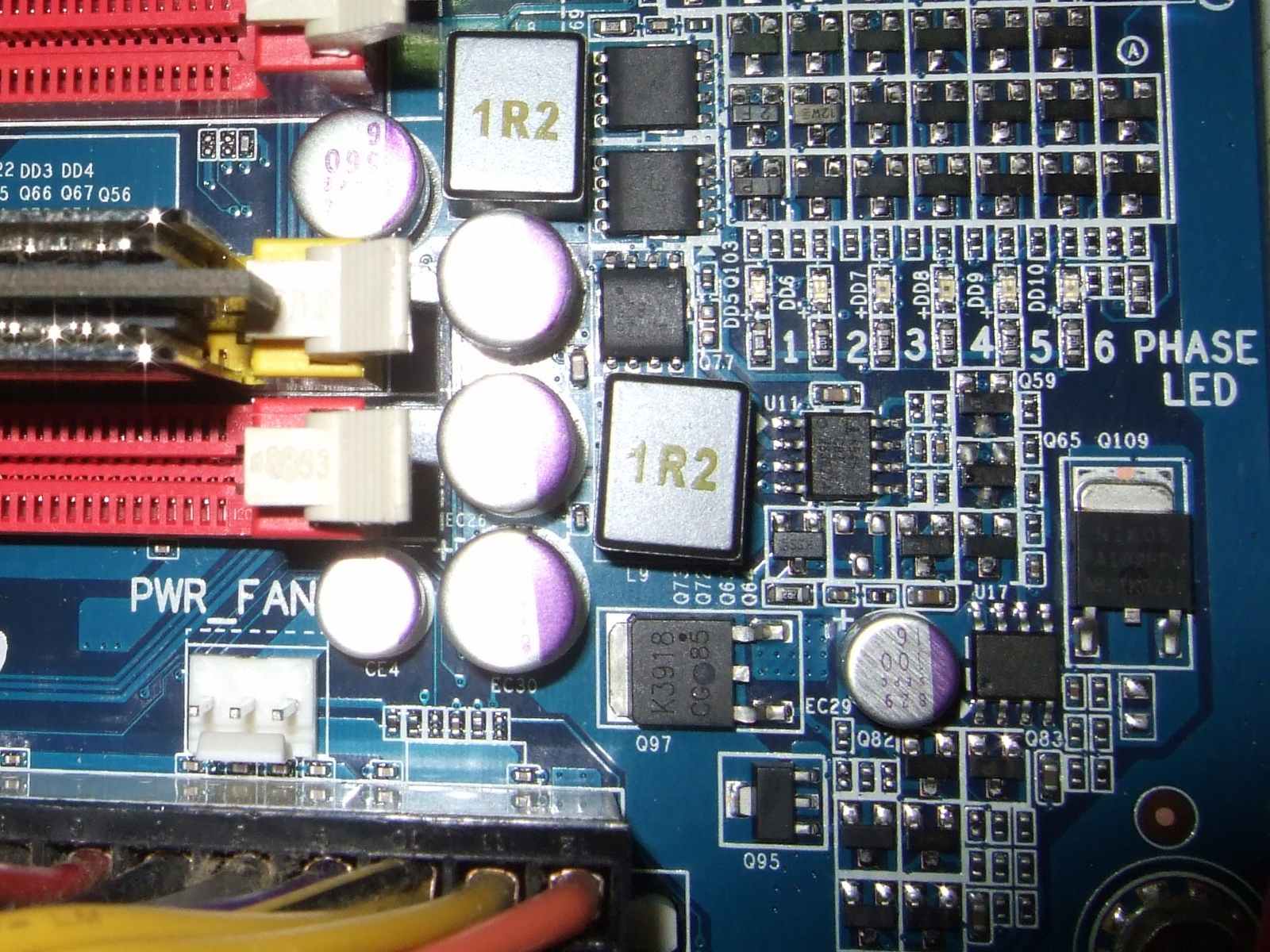

kann mir das bitte einer zeigen wo die +/- vdimm messpunkte sind?
und vielleicht was ich einstellen muß, bin mir auch nicht sicher ob gleich oder wechselstrom ^^
ja ne, ich hab ud3r.
also was bei gigabyte cpu term ist, ist bei asus fsb term.
darauf wollt ich nur hinaus, aber auch das hier was steht was ses so nicht gibt.
edit:

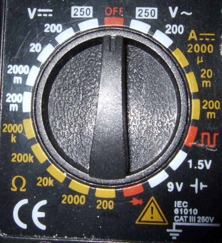

+/- vdimm messpunkte:
Messgerät einstellen:
danke schon mal für die antwort.
bist du dir sicher?
es werden mir 5,02 angezeigt :fresse:
kann ja was nicht stimmen :confused:

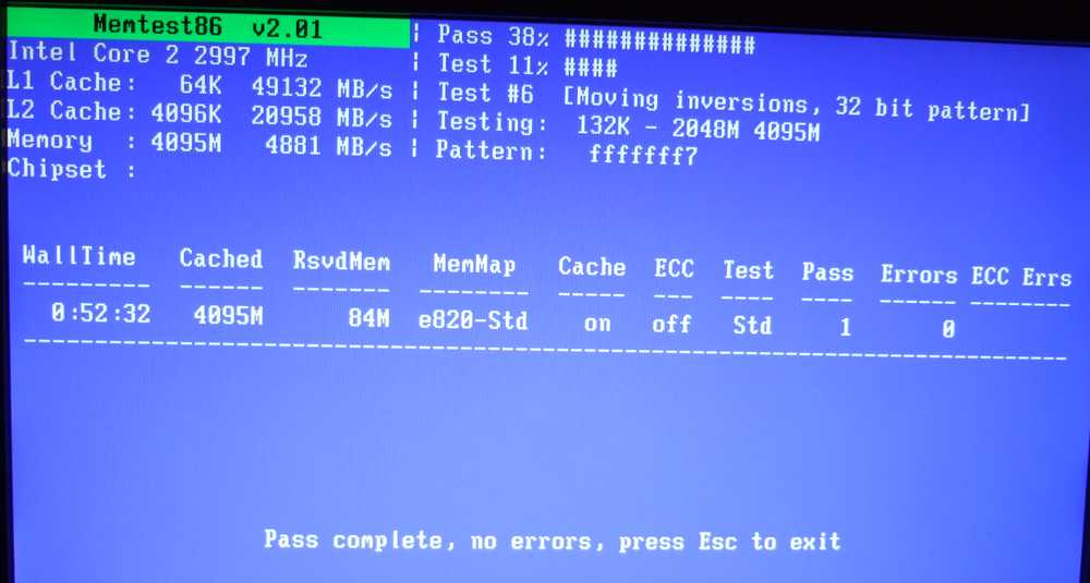

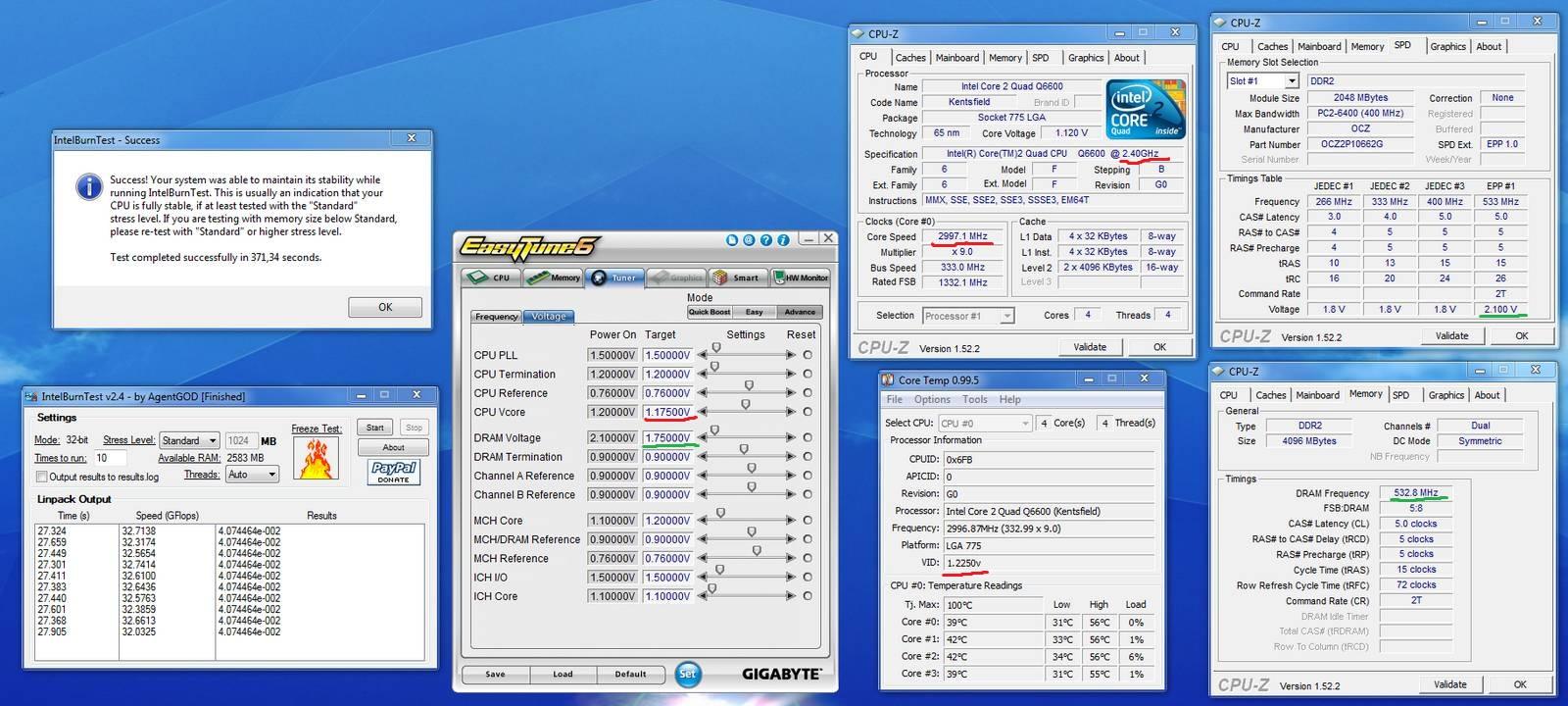

ich habe nun folgendes gemessen
bios - real
2,10 - 2,1
1,84 - 1,863
1,80 - 1,833
1,75 - 1,733
1,65 - 1,633
also im endeffekt nicht so schlimm wie ich vermutet habe,
dafür sind meine ocz riegel noch besser als ich es mir vorgestellt hatte. :banana:
ich dachte beim testen ich träume und war total :eek:
letztendlich hat der spuk, wohlgemerkt bei 1066Mhz 5-5-5-15 und 1,55v vRAM aufgehört, rechner abgesoffen. :hail:
@1,65v
allerdings bootet der rechner nicht mit 1,65,
habe es daher vorläufig mit 1,75v festgelegt.
(ich möchte nicht verschweigen das ich ein noob bin, was dieses board angeht, also wenn jemand ein tip hat was ich anpassen muß, damit der boot auch mit 1,65 klappt, immer her damit) unter win läuft es ja.
sieht gut aus oder?

Hier kannst du auch nachmessen:

nun da sind doch jeweils vier pins, ist es denn egal welchen ich nähme?
bzw was passiert wenn ich da ausrutsch un eine verbindung zwischen zweien schaffe?
also ich hab nach deinem ersten tip die masse am lüfter anschluß abgenommen und
leider etwas ausgerutscht :d ja die funken waren schön und ich und das board haben glück gehabt :fresse:
jetzt steck ich die masse lieber direkt in dieses loch von dem stromanschluß für die laufwerke rein, da muß man nur noch mit einer hand hantieren und der kleine vdimm messpoint von clunk.org ist eigentlich recht einfach zu treffen.

Kannst alle 4 Pins nehmen sind alles Ausgänge, passiert auch nichts wenn du abrutscht. Das ist ein Digital MosFet im Schaltkreis-Gehäuse daher auf der einen Seite 4x Ausgang.
Das mit der Masse hab ich so gedacht damit du es per Lüfterstecker anklemmst, naja per Molex geht das ganze natürlich noch einfacher.
Ich habe mir damals all diese Messpunkte per Kabelstrang auf der Rückseite herausgeführt und mit Adapter ans MM angeschlossen (wenn ich es brauchte).
