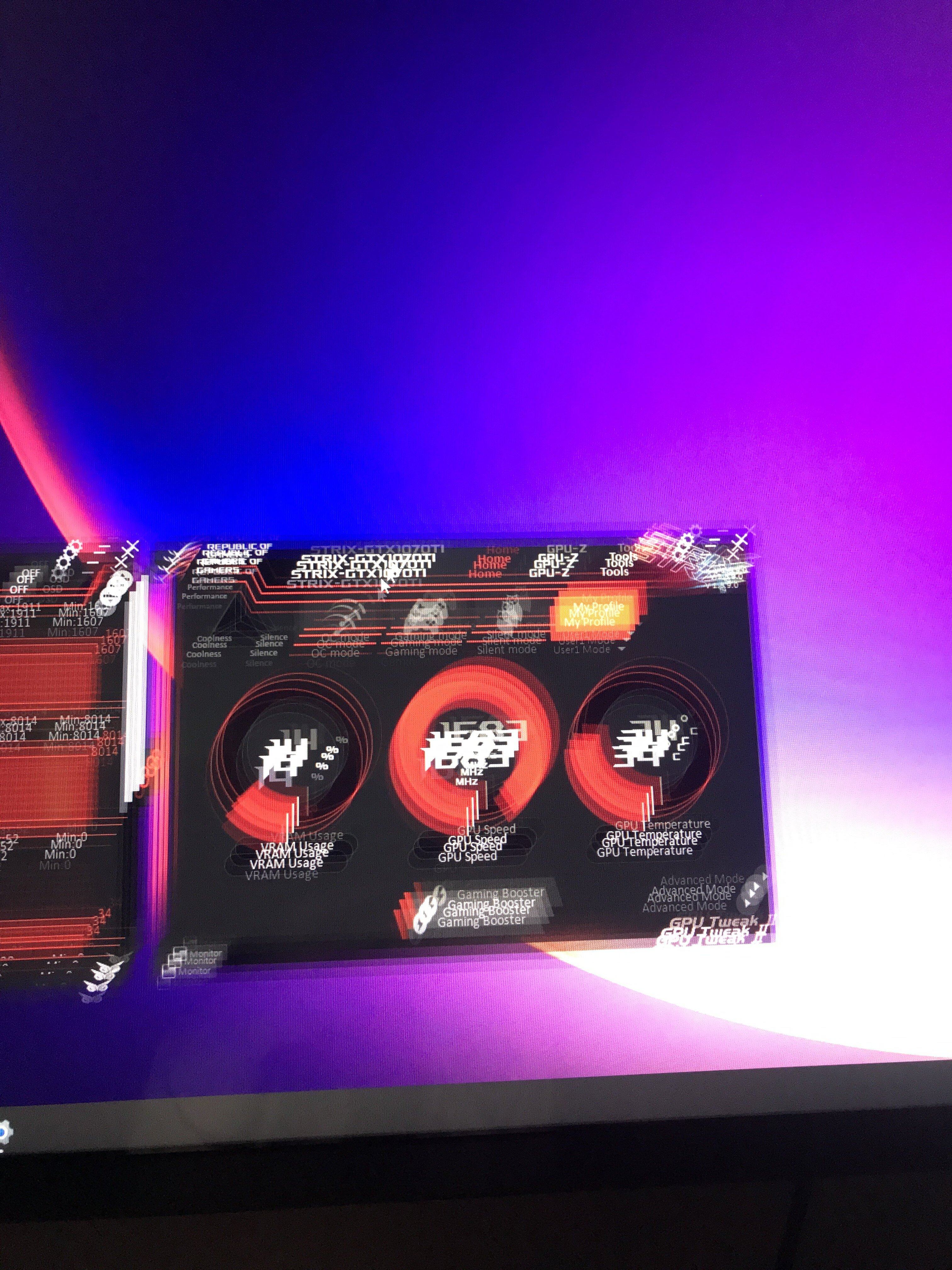

Hallo miteinander,
mein Problem besteht darin das ich auf allen Monitoren (3 ingesamt) Ghosting habe oder es zumindest so aussieht.
Bei der Videowiedergabe und beim hin und her ziehen von Fenstern wird alles unscharf und es werden Artefakte hintergezogen .
Das alles kam plötzlich mit einem Windows Update oder mit dem neue Nvidia Treiber .
Habe schon alles versucht..
  • Graka Neuinstallation via DDU
  • Windows zurücksetzen/neu installiert
  • Skalierung zurückgesetzt
  • Alle Monitorkabel einzeln abgesteckt
  • USB Ports einzeln getestet
  • Hintergrund geändert
  • Graka raus und wieder rein
  • CPU zurückgesetzt
  • MB geflasht
Alle Treiber sind auf dem neusten Stand .

Monitor1: Asus Rog PG27VQ 165hz OD normal
Monitor2: LG E2742 60hz
Monitor3: LG UM74507LA ( Fernseher ) 60hz
Habe alle drei nacheinander abgeklemmt .. hat sich aber auch nichts geändert

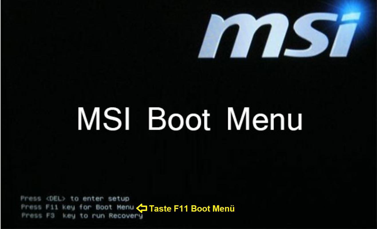

Teste das ganze mal mit einem Linux USB Boot stick, alle Laufwerke dabei vom Mainboard abklemmen.
Wenn du auf dem Linux USB Boot Stick das Problem nicht hast, würde ich die Samsung SSD mit dem Windows eigenen diskpart> clean all löschen.
Am besten GParted Live verwenden und auf einem USB per Rufus Bootfähig machen, oder eine GParted Live Boot CD mit Windows Bordmitteln brennen (Datenträgerabbild brennen).

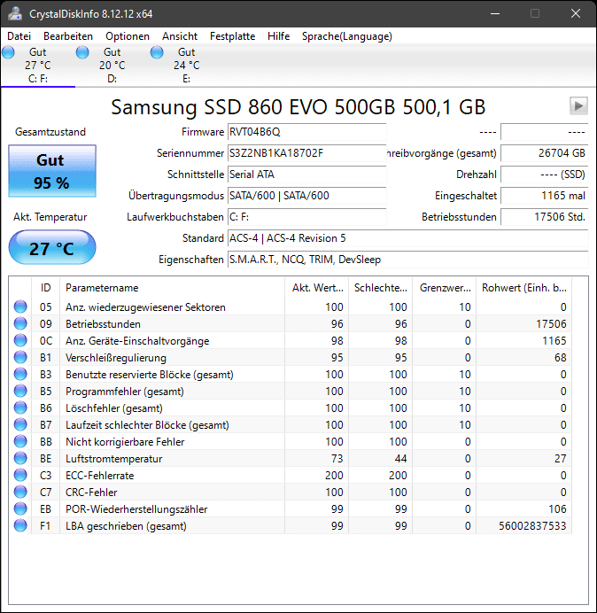

Liste mal bitte die Smart Werte deiner SSD und HDD Laufwerke per Screenshot mit CrystalDiskInfo, auch die obere Laufwerk Bezeichnung inklusive Firmware ist wichtig.
CrystalDiskInfo listet C7 UltraDMA-CRC-Fehler nicht als Problem, du kannst also 100% Laufwerk Gesamtzustand haben obwohl C7 tausende Einträge hat und den PC abstürzen lässt.
Bei C7 UltraDMA-CRC-Fehler sollten hinten bei Rohwert keine Einträge (0) sein.
Sind bei UltraDMA-CRC-Fehler Einträge vorhanden, deutet das auf defekte SATA Kabel, defekte Controller im Laufwerk oder auf dem Mainboard, oder einen Software Fehler.
CrystalDiskInfo auf Dezimal umstellen, die Standard Einstellung in CrystalDiskInfo ist Hexadezimal (Anleitung Bild unten).
CrystalDiskInfo portable (Zip Version): https://crystalmark.info/en/download/#CrystalDiskInfo
Sieht so wie es aussieht gut aus

Das ist ein Boot Stick, Linux wird nicht installiert.
Kenntnisse von Linux brauchst du auch keine, der Linux Boot Stick startet von alleine wenn du ihn im MSI Bootmenü mit der Taste F11 beim PC Start ausgewählt hast.
Du brauchst dann nur ein paar Fenster auf dem Linux Desktop hin und herschieben, gibt es dann kein Ghosting ist wahrscheinlich die Samsung SSD das Problem.
Und nicht vergessen, die Samsung SSD und alle anderen Laufwerke vorher am SATA Datenkabel ausstecken damit keine anderen Laufwerke am Mainboard angeschlossen sind.
Sieht so wie es aussieht gut aus...
Die Smart Werte der Samsung 860 EVO SSD sind OK, was aber nicht bedeutet das die SSD keinen Input Lag verursachen kann bzw. nicht für das Problem verantwortlich ist.

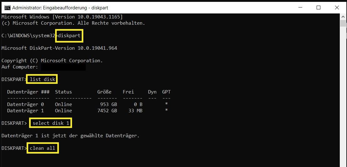

Die Samsung SSD komplett mit Diskpart bei der Windows 10 oder 11 Installation löschen (Anleitung im Bild unten).
Allerdings funktioniert das nicht in Windows weil die Samsung SSD in Verwendung ist.
Auf dem Windows 10 oder 11 Datenträger befindet sich ebenfalls diskpart und kann über die Eingabeaufforderung verwendet werden (Bild mit Anleitung unten).

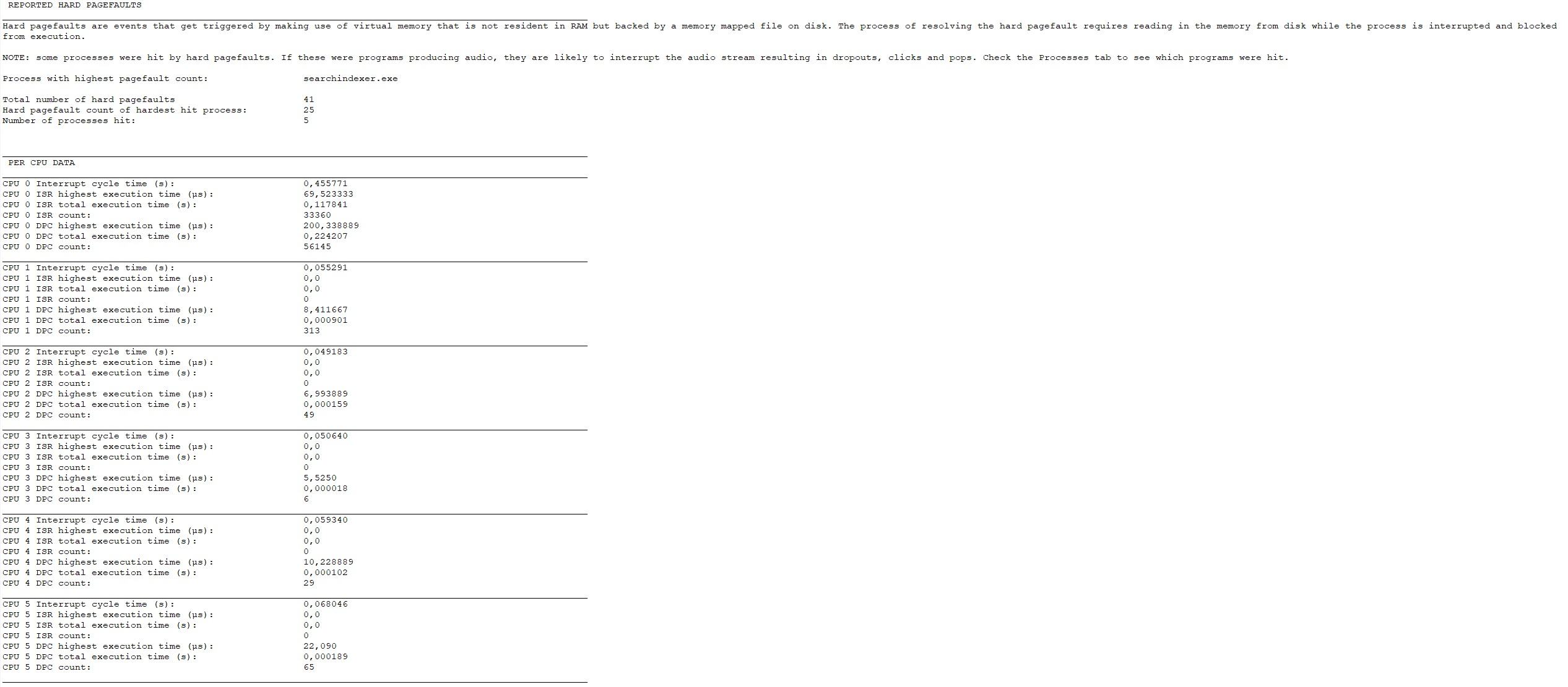

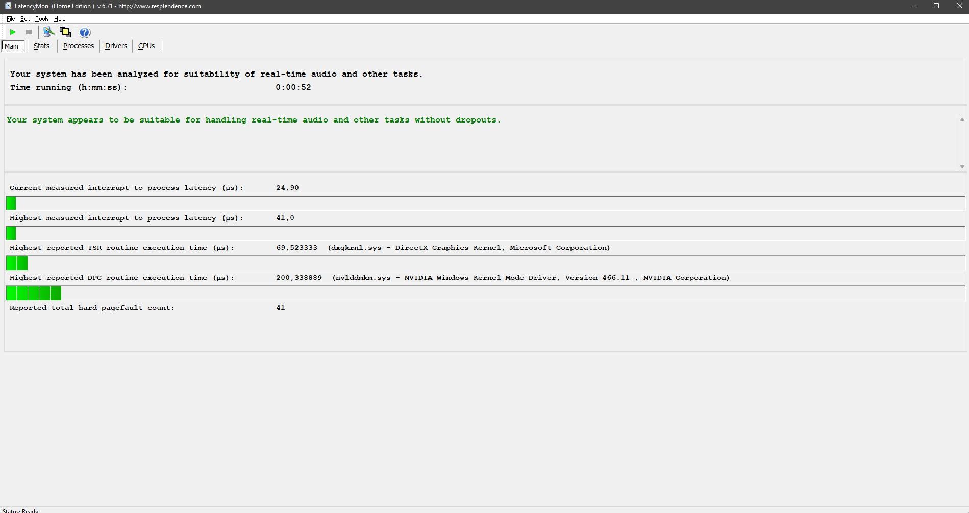

Du kannst auch mal mit LatencyMon 6.71 den Verursacher der Laggs ausfindig machen.
LatencyMon 6.71: https://www.heise.de/download/product/latencymon

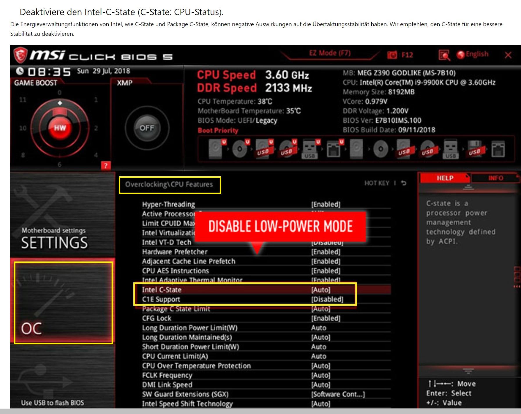

Im Bios die Intel C-Stats deaktivieren, sind die Lags dann weg lag es an der Energiesparfunktion der CPU (zweites Bild unten).
Oder in den Windows Energieoptionen auf Höchstleistung stellen (drittes Bild unten).

c stats ausgeschaltet
chipsatz treiber erneuert , keine besserung

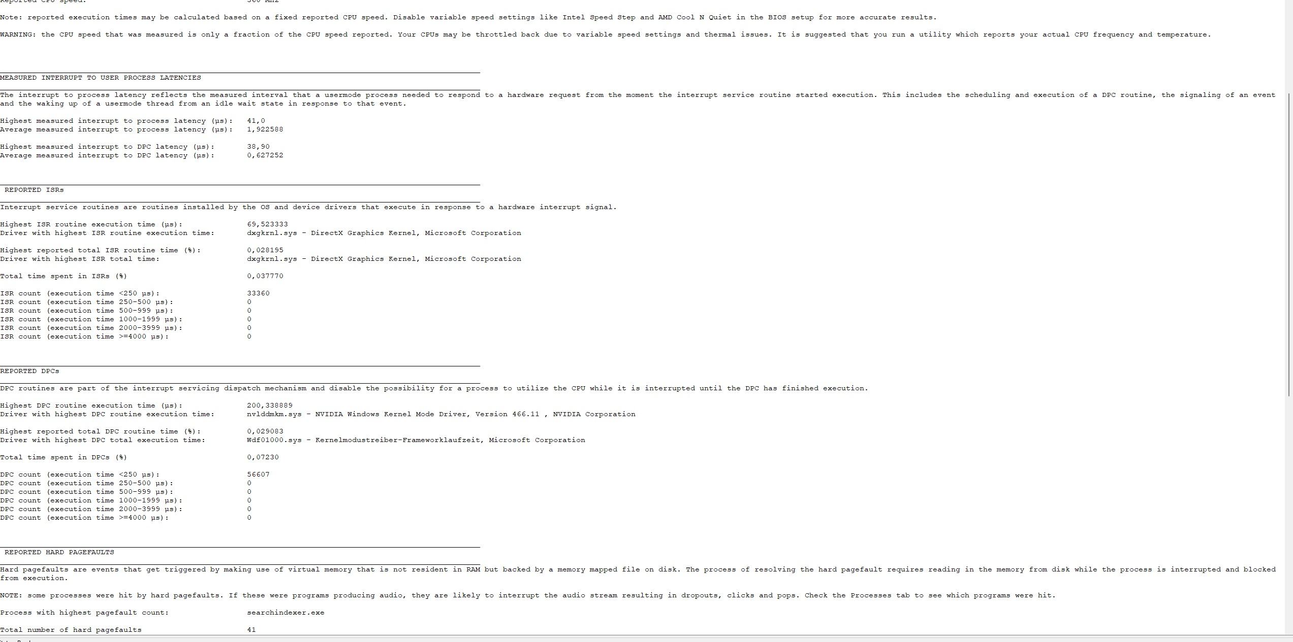

Die Latenzen sind bei deinem PC OK laut LatencyMon.

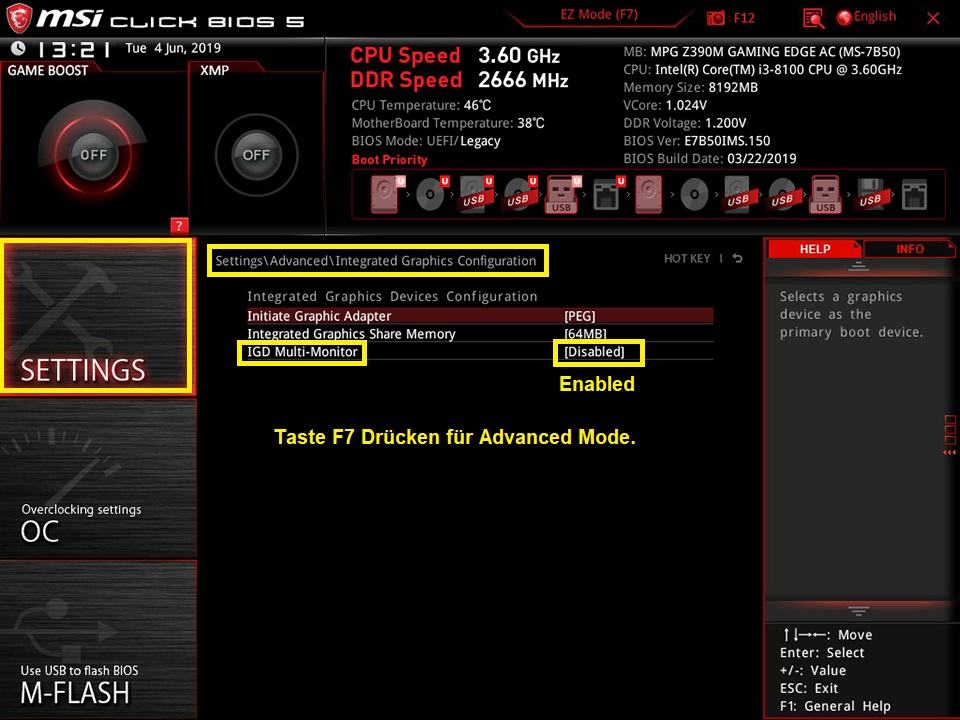

Die Intel Grafikkarte (IGPU vom Intel i5 8600K) ist im Bios aus?
An der Intel Grafikkarte hast du das gleiche Problem?
Wenn du die Intel Grafikkarte aktivieren willst wenn eine Grafikkarte im PCIe Slot steckt musst du Multi Monitor betrieb im Bios bei den IGPU Optionen einstellen.
Das ist alles aus . Habe es mit einer anderen Graka getestet . Mit dieser besteht das selbe problem
Teste mal die Intel Grafikkarte, möglicherweise sind die PCIe Ports defekt, dann sollte wenigstens die IGPU ohne Ghosting funktionieren.
Die kannst die GTX 1070 Ti auch vom Mainboard entfernen, dann ist die IGPU automatisch aktiviert.
Wenn die GTX 1070 Ti im Slot steckt muss Multi Monitor Betrieb im Bios aktiviert werden, damit die IGPU funktioniert (Bild unten).
Hat beides nicht funktioniert.
