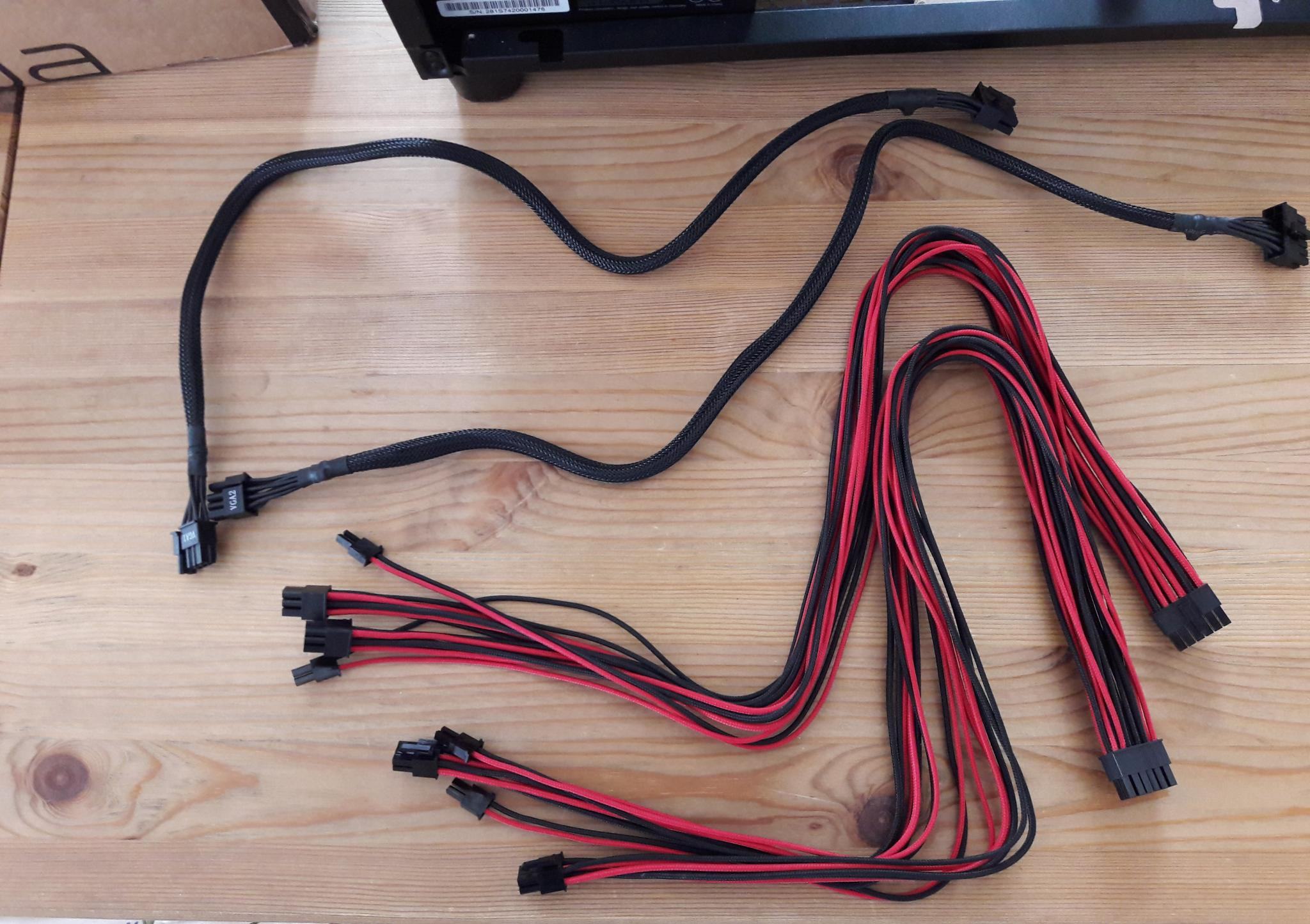

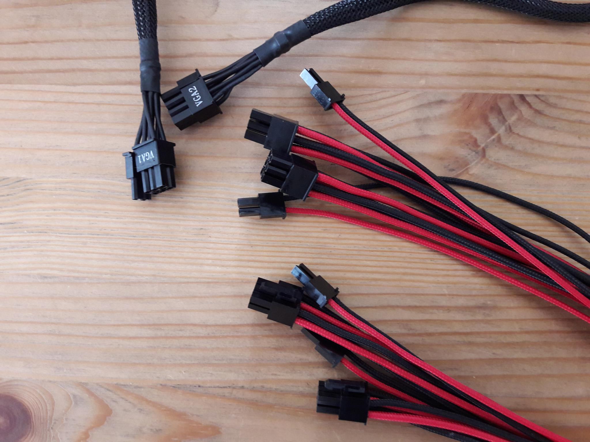

20180624_115703.jpg20180624_115732.jpg20180624_115732.jpg also schwarz Original, rot/schwarz die Neuen
reicht bei den Neuen ein Kabel mit 6 und 6+2 Pin um die Grafikkarte mit Strom zu versorgen
oder ein Kabel mit 6 Pin und ein Kabel mit 6+2 Pin?

Hast du ein Multimeter? dann einfach durchmessen, ob die Originalkabel die selbe Belegung haben, wie die gesleevten.
das sollte wohl das sicherste sein, u. wenn keins vorhanden ist, ein Multimeter um so was zu messen kostet keine 10€
die Farben der neuen Kabel habe auf jeden Fall nichts mit der Belegung zu tun, denn dann dürften die 2-Pol Stecker von dem 6+2 Stecker für die Grafik nur schwarz sein.
