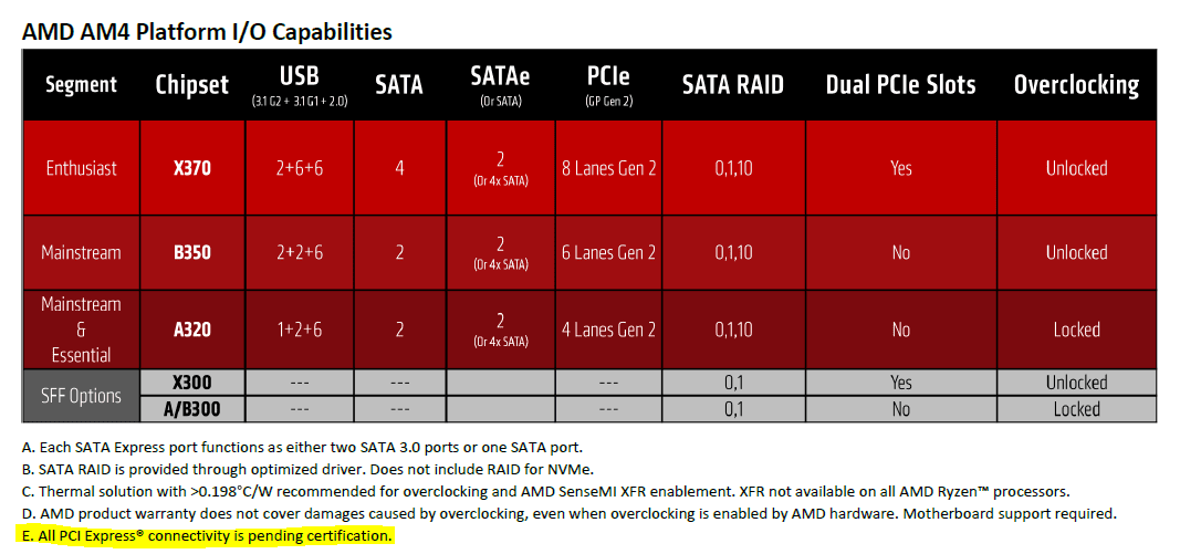

Das hier sind die alten Folien:
Und hier sind neuere, welche verändert wurden:
Ich sehe da keine PCIe 3.0 Lanes mehr vom Chipsatz.
Und dazu noch folgendes:
pcgameshardware.de schrieb:
In seinem Reviewer's Guide zu Ryzen 3 hat AMD eine aktualisierte Plattformübersicht zum Sockel AM4 eingefügt, die eine abgewandelte Formulierung zur PCI-Express-Zertifizierung beinhaltet. Es handelt sich also nicht um eine kopierte Angabe, sodass die PCI-Express-3.0-Konnektivität auch im Juli 2017 noch nicht von der PCI-SIG abgesegnet wurde.[...]
Zwischenzeitlich gab Gigabyte an, mindestens beim GA-AX370-Gaming 5 SATA-Express mit PCI-Express-3.0-Funktionalität zur Verfügung stellen zu können. Die Spezifikation wurde inzwischen auf PCI-E 2.0 revidiert, sodass es zurzeit tatsächlich kein einziges AM4-Mainboard gibt, das PCI-E 3.0 über den Chipsatz nutzt. Vier entsprechende Lanes kommen ausschließlich von der CPU (neben den 16 für Grafikkarten). Gespräche mit Herstellern ergaben, dass man auf die Zertifizierung und damit AMDs Freigabe wartet. Ob eine nachträgliche "Aufwertung" stattfinden kann, ist uns nicht bekannt.
Quelle: AMD Ryzen: Chipsätze müssen noch für PCI-Express 3.0 zertifiziert werden [Update 2]

Es geht hier um die Chipsätze. Bei einem X370 Board sind die ersten beiden PCIe x16 Slots an die CPU angebunden. Daher sind diese Slots mit 3.0 angebunden.
Das Problem der fehlenden Zertifizierung der Chipsätze, welches hier beschrieben ist, erkennt man hingegen daran, dass es keine Boards mit mehr als 2 Stck. PCIe 3.0 Slots sowie keine Boards mit mehr als 1 Stck. M.2 PCIe 3.0 x4 Slot gibt.

Laut AMDs Beschreibung gibt es keine 4 PCI-E 3.0 Lanes im Chipsatz. Nur 8 PCI-E 2.0 Lanes. Es gibt 16 PCI-E 3.0 Lanes von der CPU für eine Grafikkarte. Es gibt 4 PCI-E 3.0 Lanes für eine schnelle SSD und 4 PCI-E 3.0 Lanes die mit dem Chipsatz verbunden sind. Natürlich wären 4 PCI-E 3.0 Lanes noch zusätzlich vom Chipsatz nett, letztlich für 90% der Zielgruppe egal. Am Ende sind diese Holt Argumente eine Debatte deren Relevanz so bedeutend ist, wie ein Temperaturanstieg von 24°C auf 24,02°C. Völlig unbedeutend für die AMD Zielgruppe, aber seit gefühlt 5 Jahren eine Dauerschleife in seinen Finger für seine zwanghafte Intel Werbung
Das war aber nicht der Punkt, es wurde oben gesagt, es gäbe PCIe 3.0 Lanes im Chipsatz - Holt sagt, nein, gibts nicht, weil nicht eingehaltene Spezifikantion. Wie kommst du auf "es wäre nett"? Wäre es nur nett, gäbe es doch gar keine Diskusion...

Das ist aber die Ausführung auf Basis der alten, bzw. ursprünglichen Folien? Die Aussage ist doch aber, es gibt kein Board was wirklich 3.0 Lanes nutzt, mit Ausnahme des/eines ASMedia Chips oder SATA Ports.
Die Frage nach dem Warum ist nicht von der Hand zu weisen, vor allem wenn man dort anfängt Lanes zu sharen obwohl ja noch was auf dem Papier da wäre wirkt schon komisch...
Ob man sich darüber streiten muss ob das nun heist, Chipsatz kann kein/hat kein PCIe 3.0 oder nicht? Kein Plan - muss jeder selbst wissen.
This. Und weiter oben wurden doch Folien verlinkt, die eben einmal die PCIe 3 Lanes erwähnen und dann plötzlich nicht mehr.
