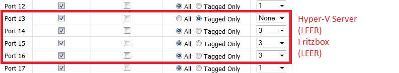

Oh man... Jetzt läufts endlich. Des Rätsels Lösung war der Port zum Hyper-V - der stand noch auf PVID 3 als default - steht jetzt auf "none" und jetzt gehts...
(untagged gibts leider nicht beim 1800er, nur tagged und all)
Anbei mal ein Screenshot
So läufts - endlich :)
