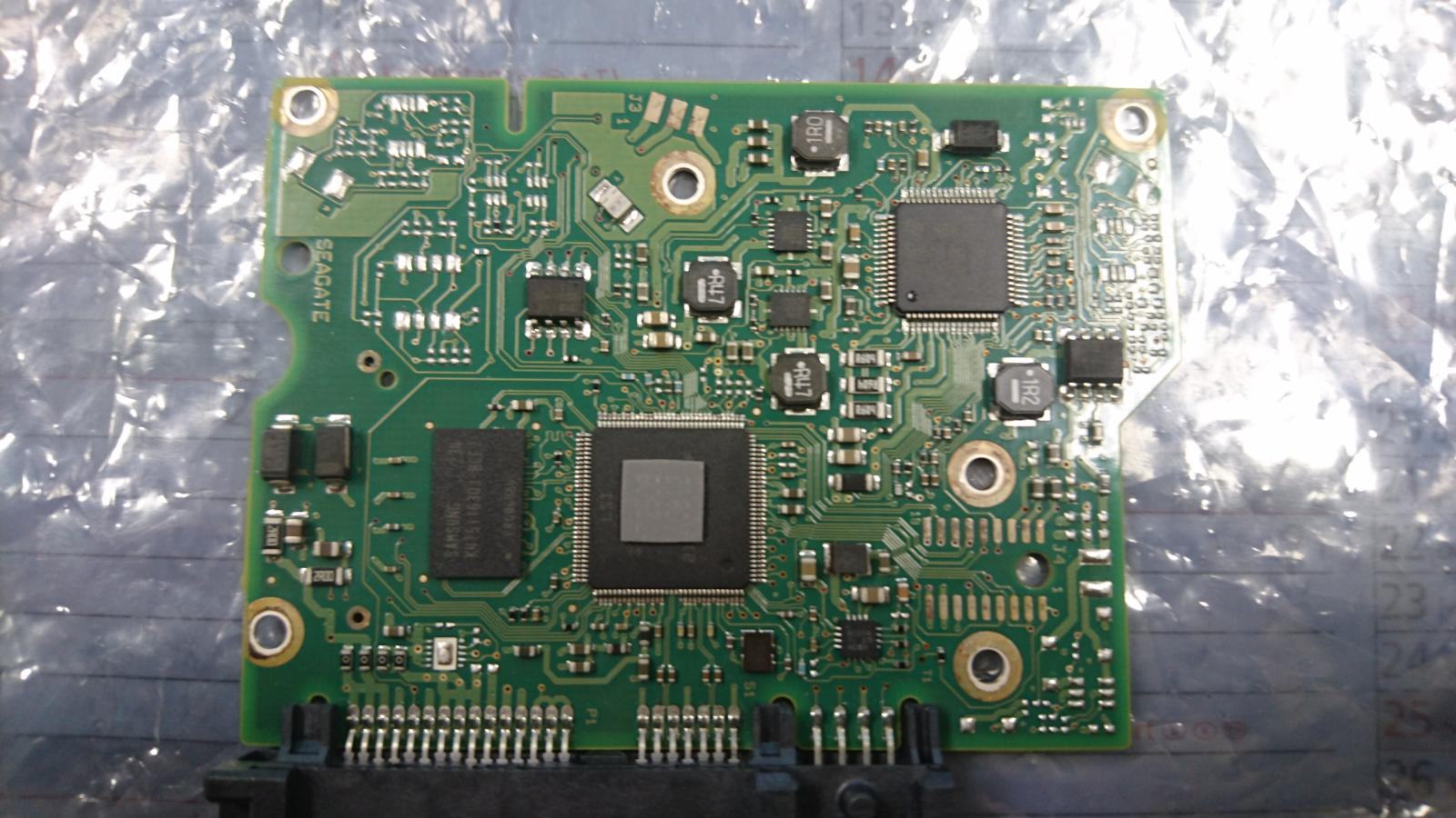

onotop, poste mal ein Foto von der Platine, wenn so nur die Rückseite zu sehen ist, dann musst Du sie erst abbauen. Dort lässt sich die Schutzdiode meist gut erkennen.
Guten Morgen,
ging leider nicht früher.
-siehe Anhang-
Mein Dad hat mir gestern gesagt, dass er versucht hat die Platine von der anderen (gleichen HDD) einzubauen. Er hat sie angesteckt sie ist kurz angelaufen und wieder aus gegangen. Denke das hat nicht funktioniert weil die Kalibrierung nicht gepasst hat. Hoffe das hat die Daten nicht beschädigt.

Was soll der Mist, man kann bei neueren HDDs nicht einfach die Platinen wechseln, da die Mechanik und die Platine aufeinander abgestimmt sind. Damit kann man die Daten für immer himmeln, wenn man Pech hat, was besonders bei WD HDDs sogar sehr wahrscheinlich ist. Dann ist es hoffentlich eine antistatische Plastikfolie auf der die Platine da liegt, HW wird nicht umsonst in solche Folien verpackt.

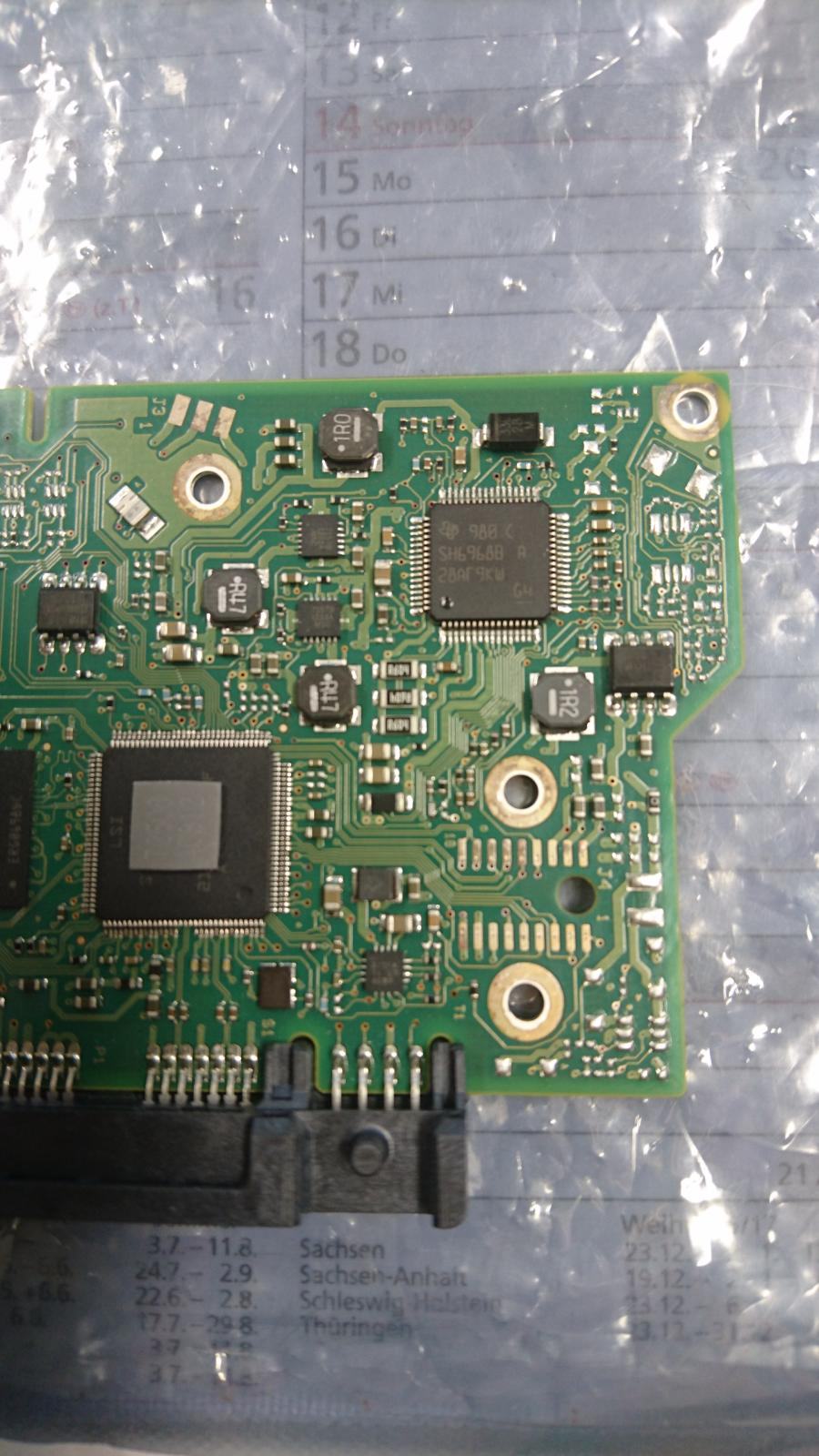

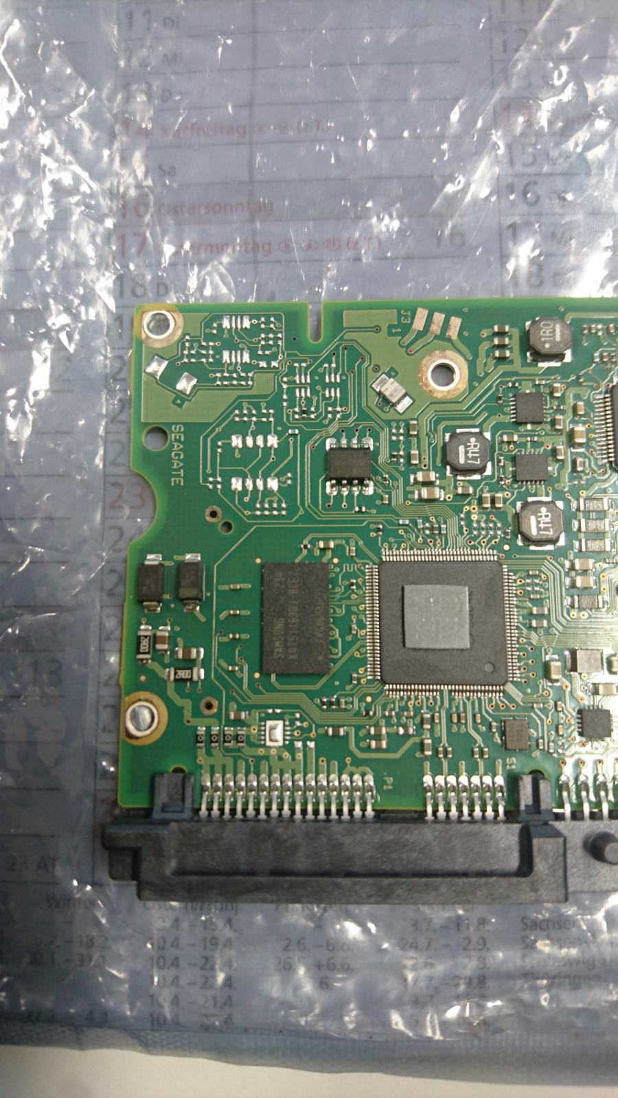

Die Schutzdioden dürften die beiden Links auf am Rand sein, die etwa Oberkante der beiden Chips (DRAM und Controller) abschließen. Mess mal mit einem Multimeter welche von denen an die 12Pins geht, welches Pins das sind solltest Du über google schnell rausbekommen. Auf einer Seite sollten beide direkt an Masse gehen und die andere Seite ist mit 12V bzw. 5V verbunden und da kein verbrannter Widerstand zu sehen ist, dürfte dies auch jetzt noch so sein.

Die 12V Diode war defekt, habe sie ausgelötet und die Daten waren alle da und konnten gerettet werden.
Vielen Dank für eure Hilfe
Das war zu erwarten. Achte künftig darauf immer ein Backup Deiner wichtigen Daten zu haben! Die HDD kannst Du bedenkenlos weiter verwenden, die Schutzdiode hat ihre Arbeit gemacht und die HDD geschützt, nur würde ich sie ohne neue Schutzdiode nicht mehr in einem externen Gehäuse verwenden, denn beim nächsten mal wäre sie sonst sicher hin, aber intern am PC ist das Risiko eher gering. Wenn man die Platine tauscht, sollte man die HDD nach dem Retten der Daten nicht weiter verwenden, die Parameter weichen auch nach dem Tausch des Chips mit den Kalibierdaten immer etwas ab und dann halten die HDDs mit der neuen Platine meist nicht sehr lange, aber wenn nur die Schutzdiode ausgelöst war und entfernt wurde, hat man dieses Problem nicht.
