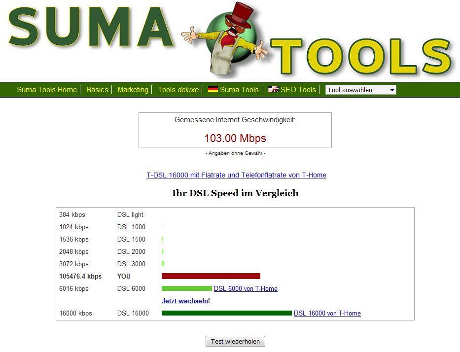

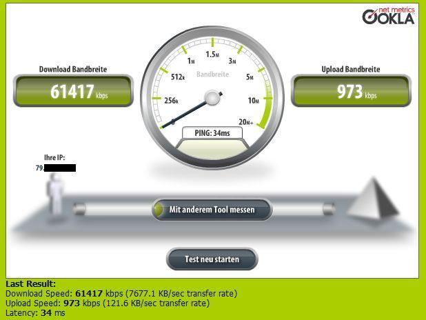

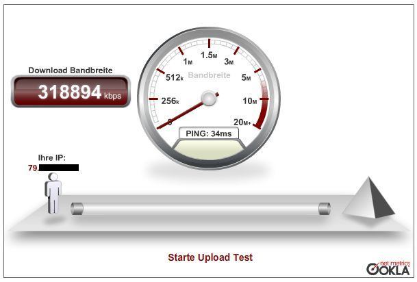

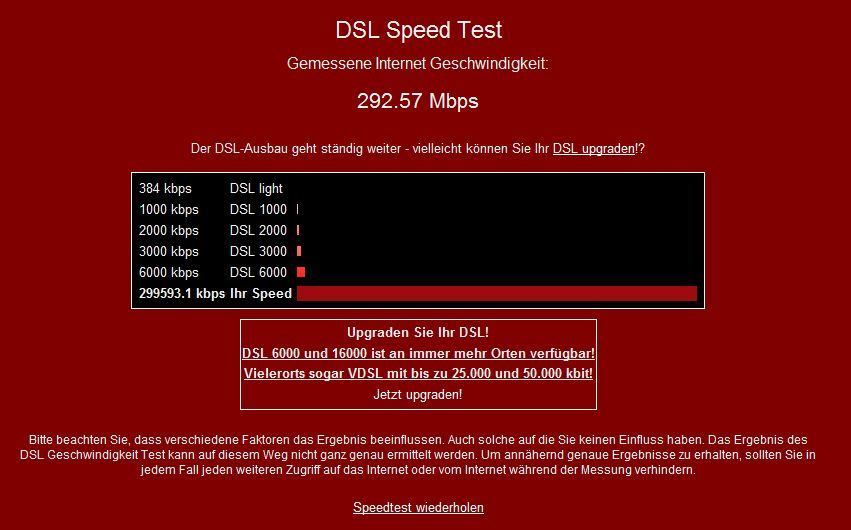

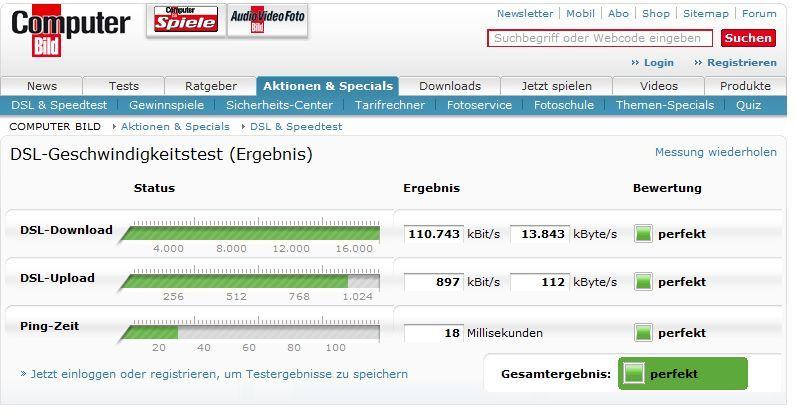

Moin,
seit gestern kann mein Desktop bei keinem DSL-Test, den ich ausprobiert habe, die Geschwindigkeit annähernd richtig anzeigen.
OS: Win XP SP3
Zwei verschiedene NICs, onboard Intel und eine alte Realtek 100 Mbits-PCI-Karte.
Router: Fritz! 7270
Was ich geändert habe: Den Intel Chipsettreiber für 975X erneuert, XP meinte daraufhin, es müsse neu aktiviert werden. :eek:
Weitere Symptome: Es dauert nach dem Booten 2 bis 4 Minuten, bis die Netzwerkverbindung zum Router steht.
Danach kommen dann die tollsten Ergebnisse bei verschiedenen DSL-Tests (siehe Bilder).
Und nun?
Mein Notebook am selben Router meldet "normale" Werte. (ca 1850 kByte/s), am Router liegt es also definitiv nicht.
Woran dann?

Na jut, der Computer Bild Test (als hätte ich den nicht schon...)
"Warnung: das Messergebnis ist für die von Ihnen gemachten Angaben (Download: 16000 kbit/s, Upload: 1024 kbit/s) zu gering. Bitte führen Sie den Test innerhalb der nächsten Stunde erneut aus, um zu sehen, ob es sich um ein kurzfristiges Problem handelt. Bevor Sie Ihren Provider diesbezüglich kontaktieren, sollten Sie den Test mindestens an drei unterschiedlichen Tagen ausführen. "
Ah ja!
Und probier mal einen anderen Browser aus.
FF3.5, Opera 10, Seamonkey 2.0, IE 8.0 :kotz:, die Ergebnisse sind immer gleicher Schrott, mal zu wenig, viel oft zu hoch.
Ein Download mit dem FreeDownloadManager ergibt etwas geringere Werte, als ich sie bisher gewohnt war. 1500 KB/s. Mag tageszeitabhängig sein.
Das "Schönste": Ich habe am Freitag (20.11.2009) ein Backup der Systempartition gemacht. Wenn ich diese nun erfolgreich wieder herstelle, dann geht gar nichts mehr: Eingeschränkte Konnektivität.
Was geht in meinem Desktop nur vor?
