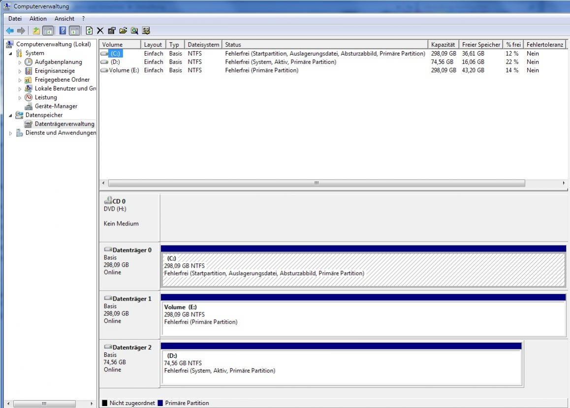

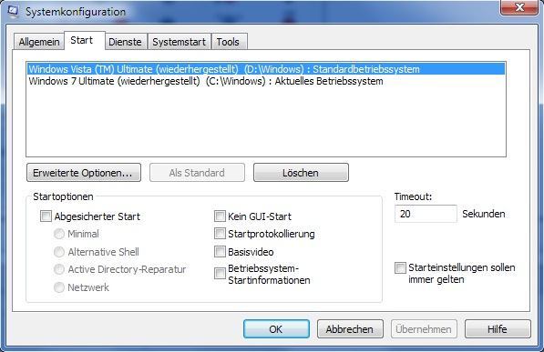

Ok, ob mans glaubt oder nicht, ich glaube es lag jetzt wirklich einzig und allein daran, dass ich die Bootreihenfolge der 2 Sata HDD's vertauscht habe, bin jetzt im W7 ohne die alte 80er IDE Platte hochgefahren, als erstes musste ich natürlich die Startreparaturoption nutzen, anschließend Neustart und fährt ohne zu mucken hoch.
Im Anhang mal noch ein Bild von msconfig und der Datenträgerverwaltung von W7 aus.

So siehts momentan im BCD aus (Ausführen --> cmd --> bcdedit)
Code:
Windows-Start-Manager
Bezeichner              {bootmgr}
device                  partition=D:
path                    \bootmgr
description             Windows Boot Manager
locale                  de-DE
default                 {current}
displayorder            {current}
timeout                 30
Windows-Startladeprogramm
Bezeichner              {current}
device                  partition=C:
path                    \Windows\system32\winload.exe
description             Windows 7 Ultimate
locale                  de-DE
osdevice                partition=C:
systemroot              \Windows
resumeobject            {4ec78362-f24a-11df-b5c4-806e6f6e6963}
also irgendwie ist die Startkonfiguration auf der 80er platte und das OS trotzdem auf der 320er Seagate

stell erst mal in der Datenträgerverwaltung bei jeder Platte die (erste) Partition auf aktiv.
Dann Systemreparatur, dafür kann man mit W7 eine extra CD machen.
Eine Festplatte = Eine Partition, ich halte nix von Festplattenteilung, da es evtl. für mich zu unübersichtlich werden könnte, habe eben auch die eine Seagate Platte als aktiv markiert und somit sind jetzt alle HDD's aktiv.
Eine Festplatte = Eine Partition, ich halte nix von Festplattenteilung, da es evtl. für mich zu unübersichtlich werden könnte,HDD's
Wenn man die Partitionen so lieblos höchstens "Volume" nennt. Gib denen mal hübsche Namen, das sind deine Kinder.
Außerdem darf man nicht schwindeln. Nur D: war aktiv.
Aber hast Du's begriffen? Nur von aktiven Partitionen kann/könnte gebootet werden.
