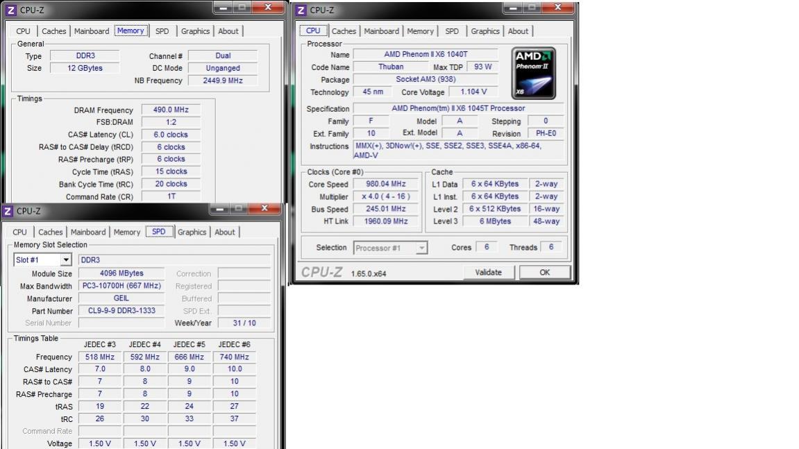

Hmm, lad dir mal cpuz runter und schau wie der Ram läuft - wenn du den Phenom über den FSB bzw HT übertaktet hast übertaktest du normalerweise den Speicher mit, also die ram-Frequenz steigt auch... - wenn deine GEIL das OC nicht vertragen ist das wohl der Grund dafür das sie abstürzen. Da hilft dann entweder den ram Teiler senken damit der Takt beim Speicher runtergeht oder die Spannung beim Speicher erhöhen - wobei sich nicht, das sage ich gleich, nicht alle Speicher übertakten lassen ^^
P.S. Die aktuelle Ram Frequenz und die Timings deines systems findest du bei cpuz unter dem reiter memory - unter spd findest du auf welche werte sie normal geeicht sind :D

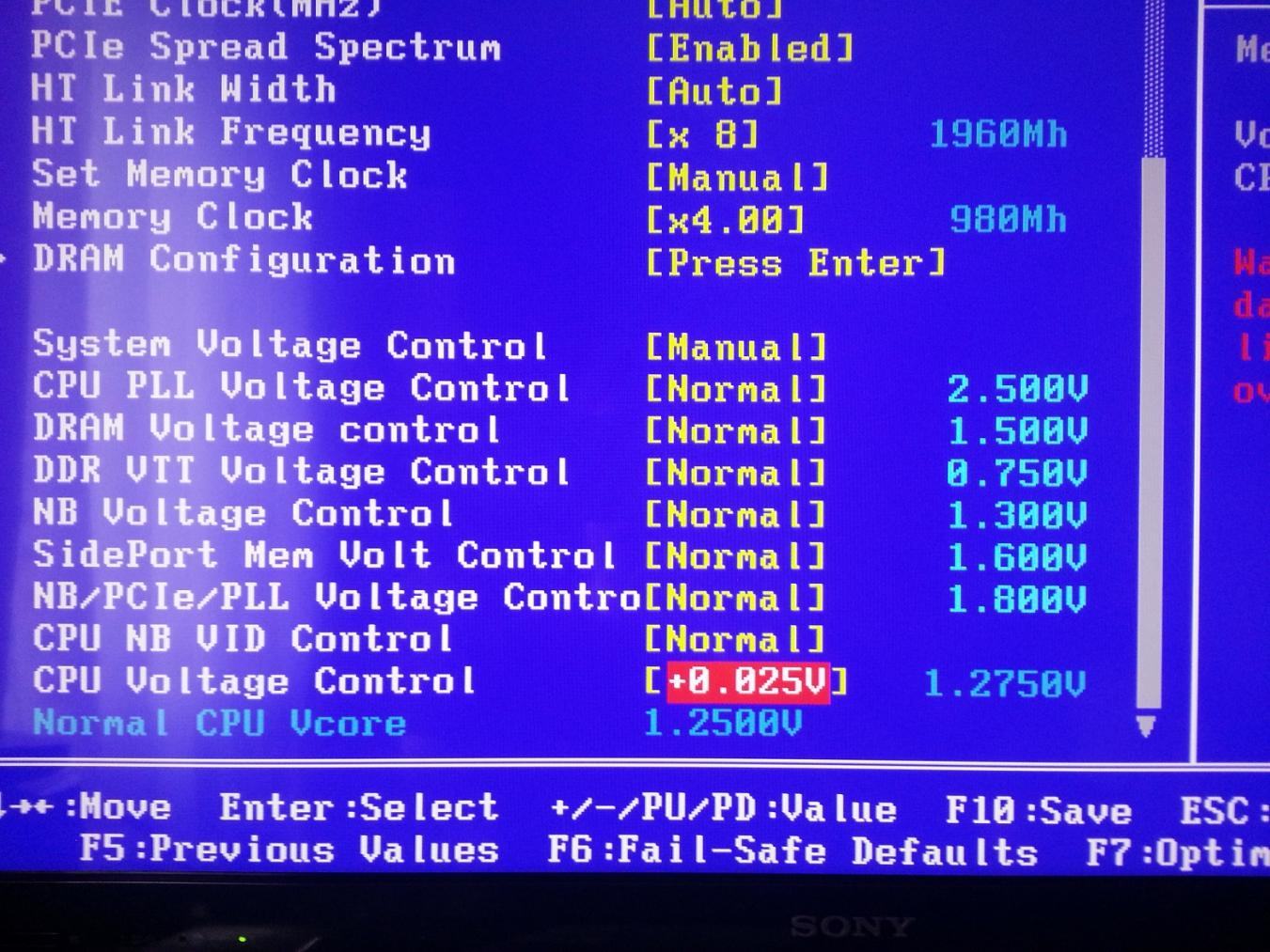

Post mal bitte die Einstellungen sämtlicher Spannungen. Also alle die dir zur Verfügung stehen.
Zur Not mach ein Foto vom entsprechenden Bios Screen (wäre hilfreich für mich um dir zu helfen^^).
Welches Board nutzt du überhaupt?

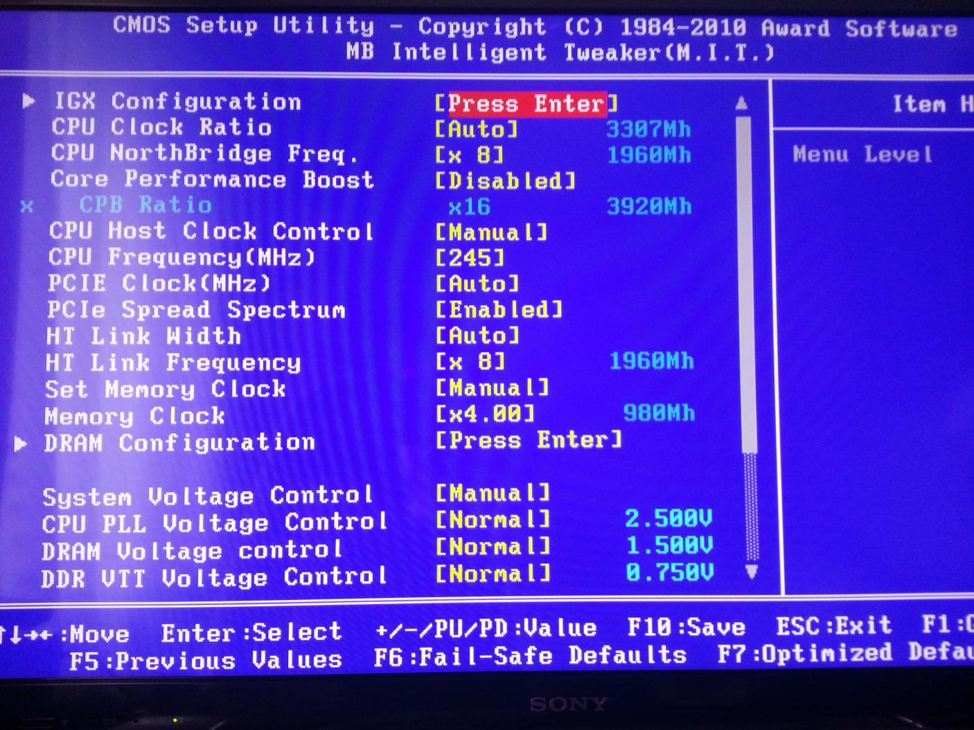

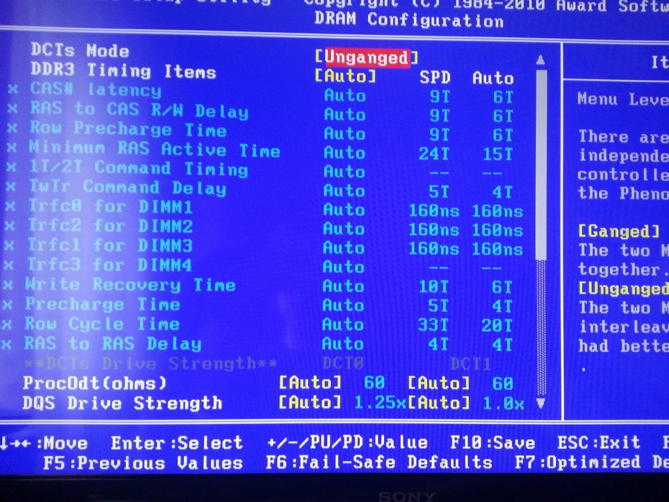

So habe die Gewünschten Bilder-Daten.zu Erst BIOS
20130710_144232.jpg ---- 20130710_144248.jpg ---------20130710_144259.jpg ------
CPU-Z
Wenn du den Referenztakt anhebst und mit einem kleineren Speicherteiler (4.0x, DDR3-800) arbeitest, dann solltest du die Speichertimings besser manuell setzen. Eventuell versucht das Mainboard, den durch das übertakten effektiv höheren Speichertakt ignorierend, zu straffe Werte für diesen Teiler einzustellen.
Abgesehen davon würde ich den Speicher vorher bei Standardeinstellungen auf einen möglichen Defekt testen.
Also mit den Einstellungen wird das auch nichts. :p
Jetzt mal Stück für Stück, sonst bekommen wir das nicht in den Griff. "Wir" stellen dein System jetzt erst mal richtig ein und gucken ob nichts defekt ist...
P.S.: FSB natürlich erst mal auf 200.
HT-Link und NB-Takt außerdem auf maximal 2,0 GHz.
Fangen wir mit den Spannungen an:
CPU PLL auf 2,600v
DRAM auf 1,550v
DDR VTT kannst erst mal auf "normal" lassen (bin mir unsicher, ob du damit gleichzeitig auch die DRAM Spannung anhebst)
Bezüglich VTT: GA-890FXA-UD7 DDR VTT Voltage?
Von ASUS Boards kenne ich die Spannung nicht, daher bin ich etwas ratlos bezüglich dieser Sache.
NB kannst auf "normal" lassen
Sideport interessiert uns nicht (ist für die Onboard Grafikkarte)
NB/PCIe/PLL kannst auf "normal" lassen
CBU NB VID auf 1,250v
CPU auf 1,350v
So stellst du das mal ein. Danach bitte abspeichern, neu starten und schauen ob es übernommen wurde.

DDR3 Timing Items (MANUAL)
CAS# latency = 9
RAS to CAS R/W Delay = 9
Row Precharge Time = 9
Minimum RAS Active = 24
1T/2T Command Timing = 2 !!!
TRFC 0 - 3 = 160ns
Diese Timings sind zu 99% unbedenklich zu ändern. Beim ändern der Subtimings können Probleme auftreten.
Das liegt dann meistens am Board oder am Speicher selbst, der damit nicht anlaufen will.
Sollte aber bei den oben genannten Änderungen nicht passieren. Falls doch, keine Panik: CMOS clear oder Bios Batterie für 1-2 Minuten raus (Kaltgeräte Kabel vorher abziehen).
Was mir noch auffällt (siehe CPU-Z "Memory" Reiter und Foto vom Bios (Timings)). Das Gigabyte Board stellt CL6-6-6-15 Timings ein. :-[
Das mag in Windows usw. vielleicht noch klappen aber spätestens wenn du das System oder den FSB anhebst, gibt es Ärger.
Außerdem werden nur 3 von den 4 Riegeln erkannt (siehesiehe CPU-Z "Memory" Reiter (12 GB und Foto vom Bios (Timings), TRFC3 for DIMM4 kein Wert, sondern - -).
Das kann an den scharfen Timings liegen.
Stell mal so ein wie ich beschrieben habe und melde dich wieder...

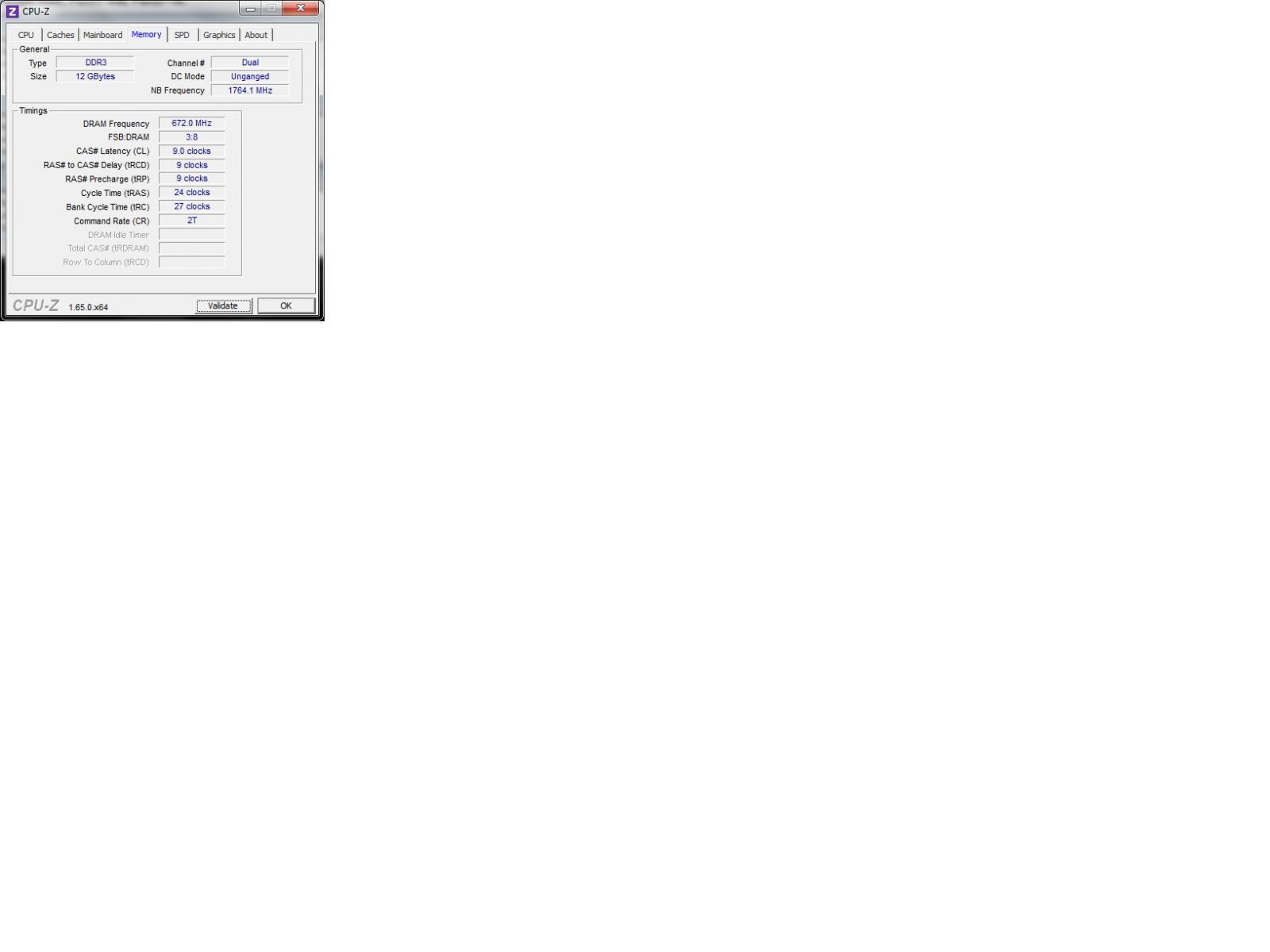

Wie viel RAM Takt ließt du mit CPU-Z nun aus?
Das sind Aktuelle Werte.
