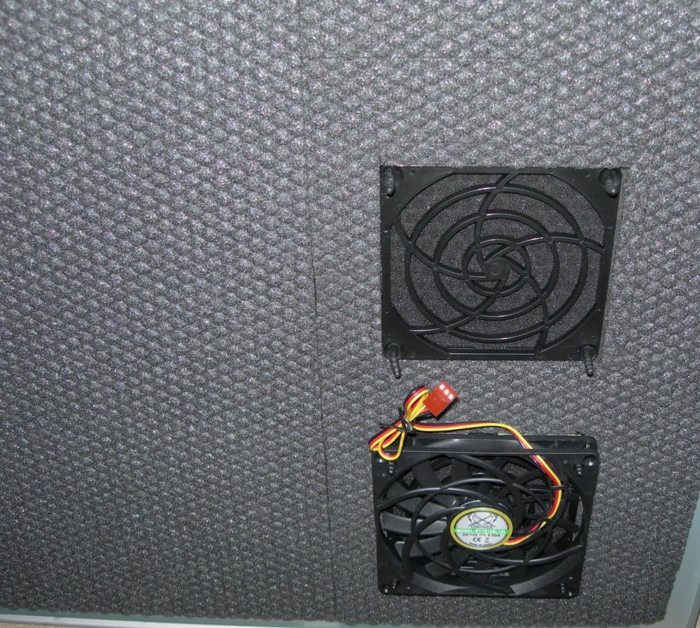

Ja, der Frontlüfter ist näher dran beim Define C als bei anderen Gehäusen. Das Problem ist aber, das Axialgebläse die Wärme nur umwälzen und nicht in eine Richtung dirigieren. Das ist bei Radialgebläsen anders, die haben aber eben andere Nachteile.
Die Luft muss also per Gehäuselüfter dahin dirigiert werden, wo sie das Gehäuse verlässt. Das ließe sich durch einen Bodenlüfter halbwegs steuern, sofern der nicht vollkommen von PCB der Grafikkarte blockiert wird. Deshalb halte ich auch den Seitenlüfter für besser, da er die Durchmischung eigentlich noch besser bewerkstelligt.
Die NT Abdeckung würde ich weglassen. Ein Lüfter oben drauf montiert ist nicht so effizient, wie direkt hinter der Öffnung selbst.
Das Problem ist ja die Entlüftung, nicht unbedingt die Belüftung eines solchen Gehäuse. Mehr Lüfter belüftend schaffen kurzzeitig bessere Temperaturen und danach justiert sich die Thermik so ein, wie es die entlüftenden Lüfter schaffen, der Abwärme Herr zu werden.
Eine 150W GPU allein ist jetzt auch nicht ein so großes Problem.
