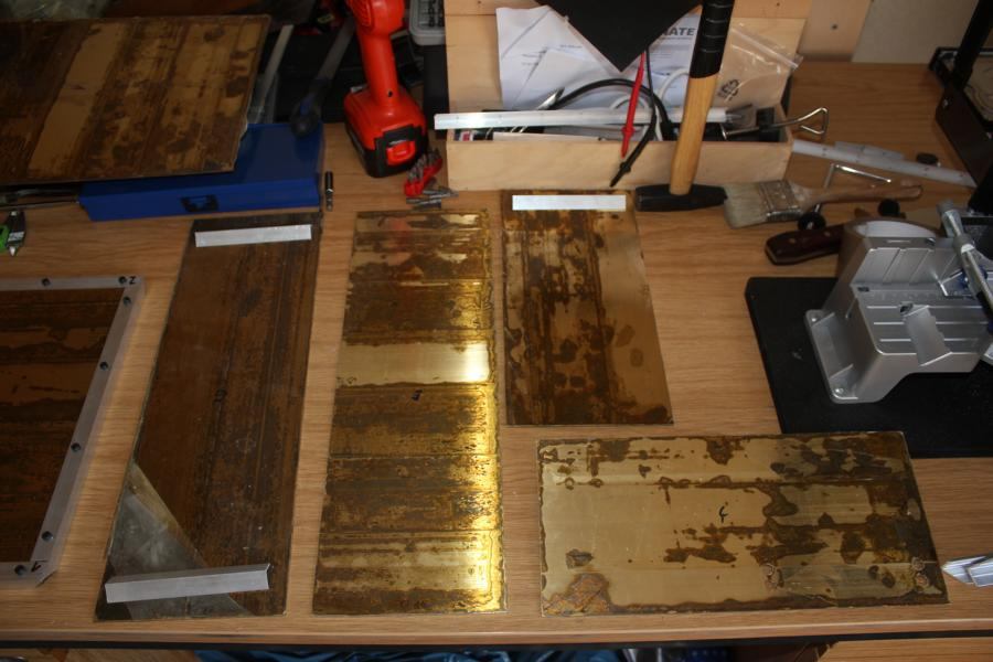

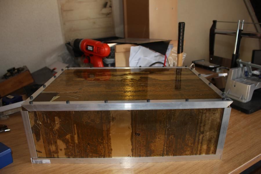

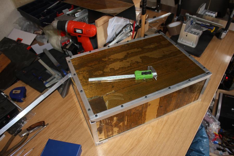

Das 1. zeigt den Kasten provisorisch zusammengesetzt mit Größenvergleich, die anderen die Platten einzeln und einmal die Aufstellung von vorn...naja Ihr seht es ja :). Wie Ich oben erwähnt habe liegen diese Arbeitsschritte aber schon lange zurück, daher sind die Platten angelaufen. Ursprünglich habe ich sie mit einem Strukturschliff versehen und als Kratzschutz mit breitem Tape beklebt...DAS hätte Ich lassen sollen:-)wall:), naja aus Fehlern lernt man. Die Winkel die Ihr am Deckel auf den Bildern 1 und 2 seht kommen wieder ab die sind fail.

..aber diese Alu Leisten machen alles kaputt. Ich hätte versucht Seiten, Front und auch Deckel aus einem Stück zu formen. Also einsägen und biegen. Die HDD aufnahmen sind ganz clever gemacht. Für 2,5er Platten scheint mir der Aufwand fast ein wenig zu viel...
PS: vielleicht auch die Leisten nach innen...
Ja das ist auch eine Möglichkeit, und Ich hab sogar eine abkant/biege-Maschine zur Verfügung, leider erst seit ca. einem Jahr. die Platten hab ich vor 2 jahren gesägt^^, naja egal.
Denn Die Aluwinkel an allen Kanten sind ja mein Wunschdesign, alle 5 cm schön die schwarzen Schrauben...passt.
Bloß welches Teil Ich als "Zugang" anders oder wenigstens mit weniger Schrauben befestigen soll weiß Ich noch net.
Joa Aufwand hin oder her, Ich fummel und bastel eben gern.
