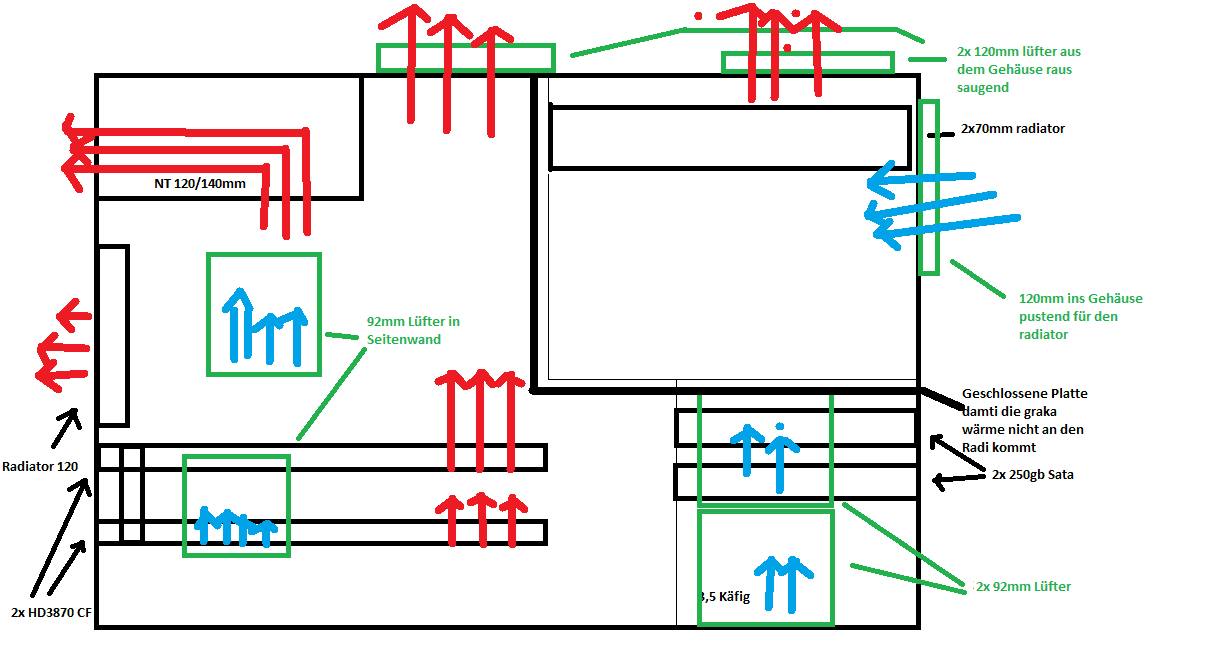

ich hätte gern mal von euch eine Einschätzung ob mein Air Flow im Gehäuse ok ist oder ob dieser noch angepasst werden sollte. Es ist das Gehäuse: chieftec bh-01b-u3-op.
Hier mal eine Skizze:
Mit der geschlossenen Platte ist gemeint, dass der komplette 5,25" Käfig abgedichtet ist. Von vorne bläst ein 120mm kalte Luft zu den Lüftern vom Radiator, die Radiator Lüfter pusten Richtung Gehäusedeckel und dort zieht ein weiterer 120mm die warme Luft ab.
Sollte die geschlossene Platte da bleiben? Ich habe diese angebracht, da ich die Befürchtung hatte das die Graka Wärme von den Radiator Lüftern angesaut wird und somit das Wasser eher erwärmt...
Die Festplatten sind in dem Gehäuse (Leider!) quer angeordnet, somit pusten die Lüfter nicht längst in das Gehäuse sondern quer (An der anderen Seitenwand sind am Festplattenkäfig aber auch Luftaustrittslöcher).
Danke und Gruß
Also ich würde auf ein anderes Gehäuse für dein CF/SLI setzen. Denn der Radi hinten und das Netzteil oben bekommen die ganze Hitze ab, was nicht gerade toll ist. Den Lüfter vor dem Netzteil oben kannst du auch weglassen, der "klaut" nur die Luft, welche das Board und CPU kühlt.
Auch bezweifle ich denn Sinn eines 2x70mm Radis. Außer massig Krach machen wird der nichts reißen. Und mit 2 Radiatoren bekommst du definitiv nicht dein ganzes System gekühlt.
Grobe Faustregel (sofern ich sie richtig im Kopf habe): Pro 100/75Watt 1x120mm Radifläche um es halbwegs leise gekühlt zu bekommen. Da es bei dir mit CF/SLI aber gut und gerne 500Watt werden- naja, den Rest wirst du dir wohl denken können
Ich an deiner Stelle würde lieber auf ein neues Gehäuse setzen. Z.B. Das hier: Fractal Design Arc Midi R2 mit Sichtfenster (FD-CA-ARC-R2-BL-W) Preisvergleich | Geizhals Deutschland
Damit ersparst du dir ne Menge (unnützen?) Aufwand. Zwei große Radis rein, große 120er drauf und das Ding wirst du nie wieder hören ;)
Schonmal Danke.
Es ist nur die CPU über Wakü gekühlt. Die Grafikkarten haben keine Referenz Kühler und pusten die Luft mittig ins Gehäuse.
Mein Denkansatz war das ich eh keine vorne -> hinten Airflow habe da die Lüfter vorne quer eingebaut sind und ich deswegen oben die aufsteigende Wärme "absauge".
Der 2x70er Radiator wird durch ein 240er ersetzt (bereits unterwegs).
Sry wegen Doppelpost - weiß nicht wie ich über Tapatalk editiere...
Zu deiner Rechnung - wenn der 240er Radi da ist, sind es insgesamt 3x120mm also 300 bzw 225w und das sollte nur für den Prozzi reichen ;-) ?!
Mir geht es Hauptsächlich über diese Stauwärme unter dem Deckel - mit geschlossenem Deckel hab ich ca 5° mehr MB Temp und 7° mehr GPU Temp. Sobald der Deckel ab ist halt 5 bzw. 7° weniger..
Nur die CPU? Na dann sollte auch der 120er reichen, sofern kein Extrem OC betrieben wird. Welche CPU kommt denn zum Einsatz?
Bezüglich der GraKa(s): Welches Modell?
Könnte mir nämlich gut vorstellen, dass es zu nem Hitzestau kommt und/oder, dass dein Netzteil nen Hops macht bzw extrem laut wird, da es die volle Abwärme der GraKas abbekommt.
Und wo soll der dann hin?
Tante Edit meinte: Süß, du willst ja 2 3870er ins CF setzen? Verkauf die doch und kauf ne Einzelne (gebrauchte). Dann kannst du mit dem 240er + dm 120er sogar dein ganzes Sys unter Wasser setzen.

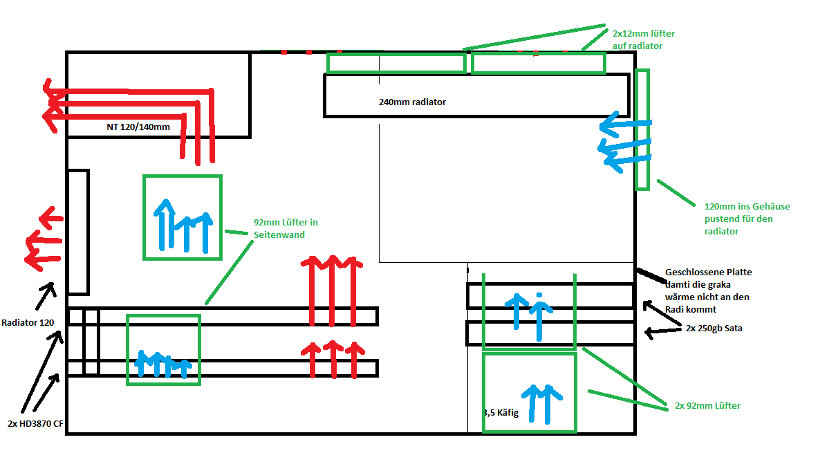

Der 240er kommt oben in den Deckel, ungefähr so würde es dann aussehen:
Das müsste soweit alles passen, nur halt die Abwärme von den Grafikkarten...
Ok, das ist ja doch keine Hardware, die wirklich Abwärme erzeugt. Von daher brauchst du vorne auch nicht die "Blende" für den Radi.
Falls du wirklich nur die CpU kühlen willst, reicht einer der beiden Radis vollkommen aus.
Aber theoretisch bekommst du mit den beiden Radis auch dein ganzes System gekühlt. (Insofern man noch Wasserkühlung für die 3870 bekommt. Denn die beiden dürften dann wohl das lauteste sein ;)
So, kurz du den Lüftern:
1 Den 120er vorn würde ich weglassen und stattdessen einfach Mesh hin machen. Die Lüfter auf dem Radi ziehen sich ihre Luft schon selber ran.
2 Den oberen 92er (über der CPU) würde ich evtl. auch weglassen, da solltest du allerdings mal probieren, wie sich die MB Temps so verhalten
Ja die Grakasn sind laut - wenn Frau zockt :P
Mesch ist in der ganzen Fronttür vom Gehäuse ;-)
Den 92er auf CPU Höhe hat zur Folge das die MB Temps von 38° auf 53°(wenn Lüfter nicht verbaut) ansteigen bei Prime95 - Board ist halt komplett passiv gekühlt...
- Ich denke die beiden 92er für die Festplatten sind ok ?
- Der obere 92er hinten bringt bessere MB Temps.
- Der untere 92er schaufelt den Grakas Kaltluft ran.
Also 120er vorne weg und nur den 240er Radi in Deckel ?
