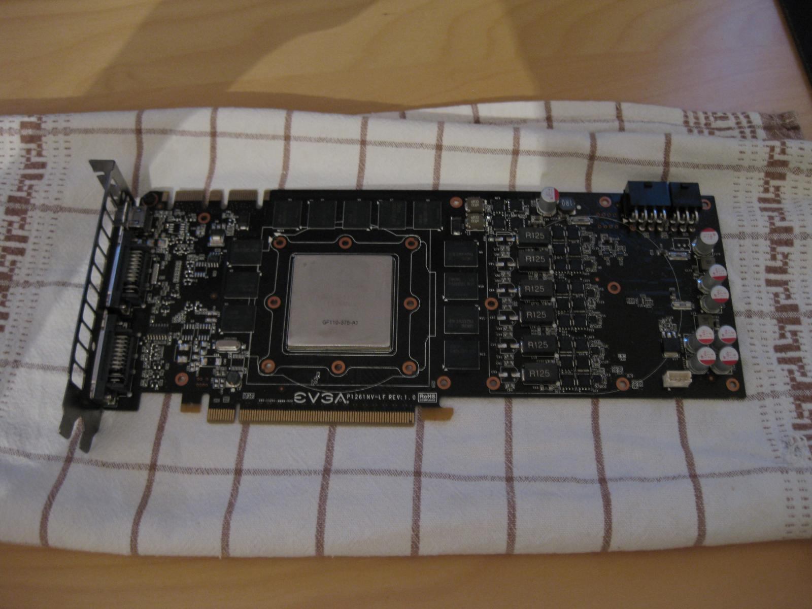

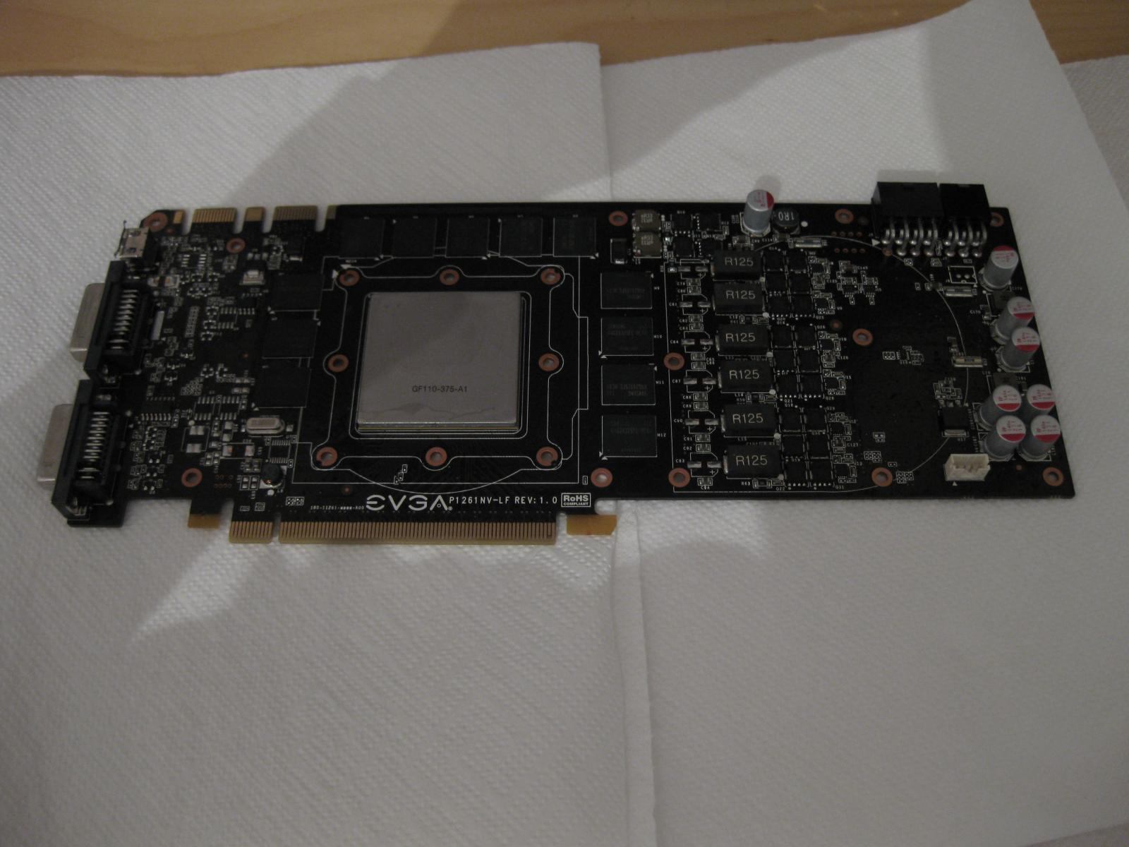

so, nächster zwischenstand. iso bad ist beendet. habe sie einen moment auf küchenrolle liegen lassen und etwas trocknen lassen. dann bin ich per hand nochmal ein paar stellen langgegangen mit papiertuch und iso. papier war teilweise schwarz danach. denke habe sie nun gut gesäubert.

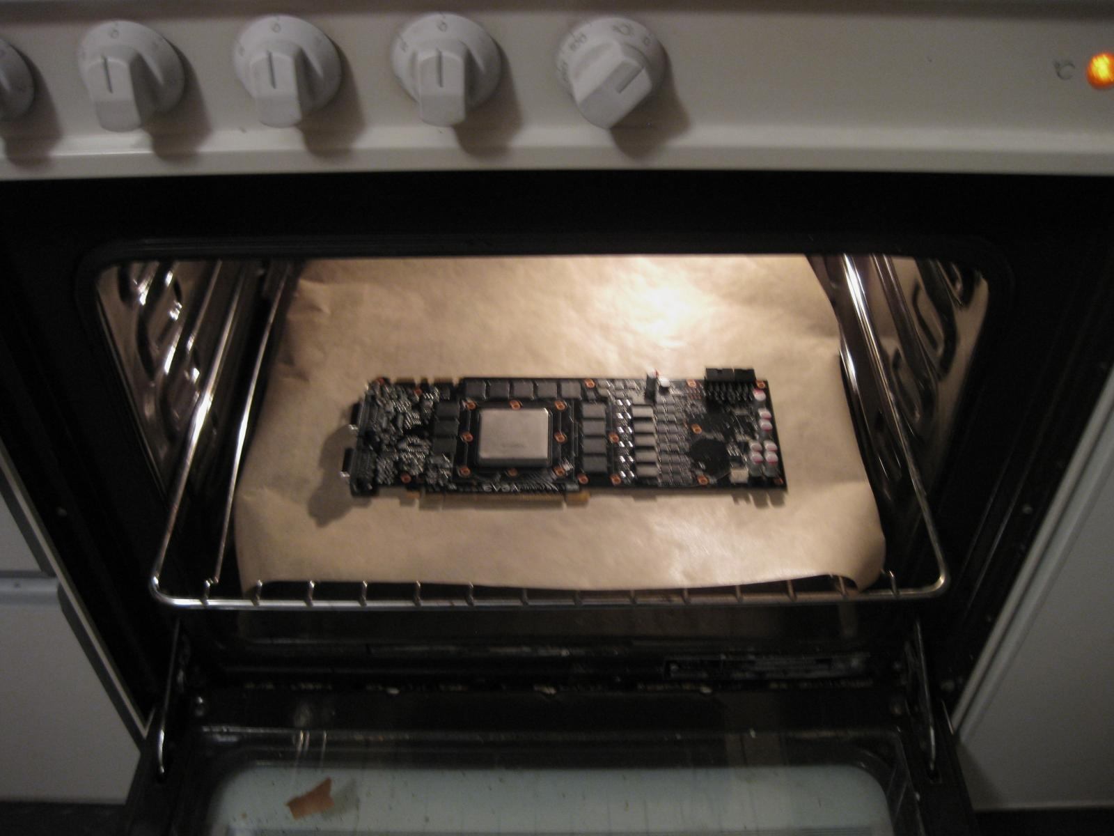

danach habe ich sie mit druckluft bearbeitet. absoluter tipp sag ich euch. schön unter die GPU und die chips geblasen, da kams richtig schön raus. nun ist sie ganz gut trocken und liegt im backofen. :) denke danach werd ich nochmal mit druckluft ran.

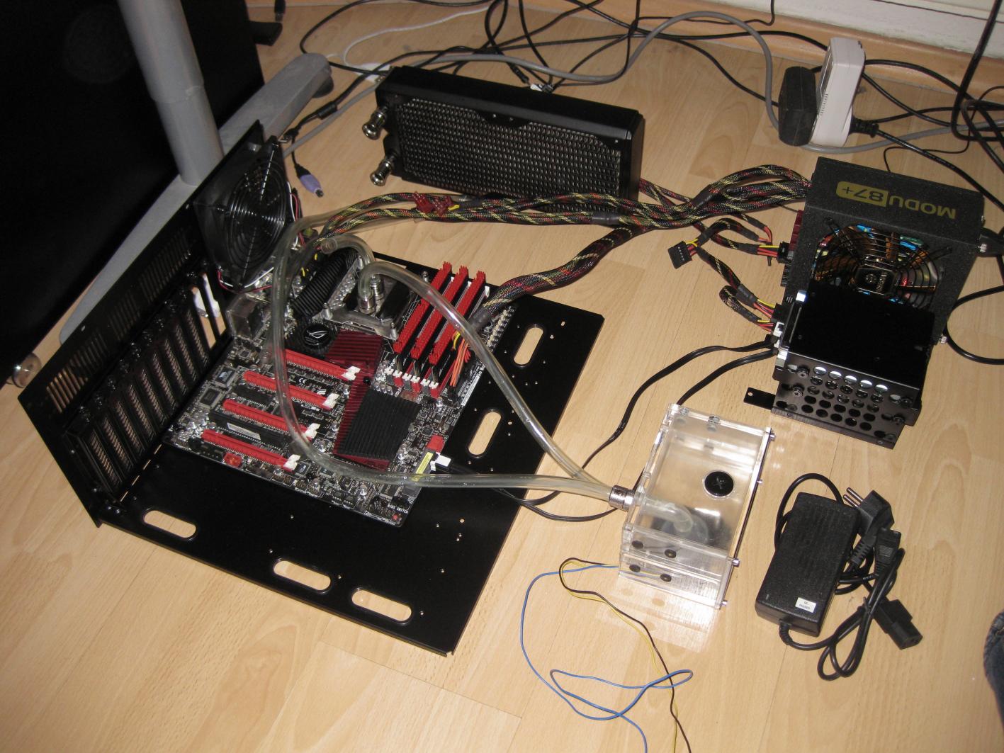

anbei ein paar schnappschüsse der karte nach der badewanne, meinem testaufbau und karte in der röhre.

hmmm aber ohne käse schmeckt die doch nicht XD
aber drücke dir die daumen das sie wieder danach läuft
Jo sieht doch gut aus ;)
Bedenke das was du mit der Luft an ISo da raus gedrückt hast kann auch an Wasser da gewesen sein ;)

ich glaube das kann ich mit recht hoher wahrscheinlichkeit ausschließen, da die karte vorne trocken war.
aber grundsätzlich verstehe ich schon was du meinst.
karte backt weiter vor sich hin. :)

hab mir eben schon am heatspreader den finger verbrannt. *autsch* :d
Solange musst du dir gar nicht brutzeln lassen :d
Iso verfliegt sehr schnell.

da muss ich dich enttäuschen. ich werde sie die nacht über schön ziehen lassen und morgen früh, vor meiner schicht, gehts ab, hoffentlich. ;)

lieber kein risiko eingehen. außerdem muss der EK ja auch noch rauf. ich hoffe eure geduld reicht bis morgen. :wink:

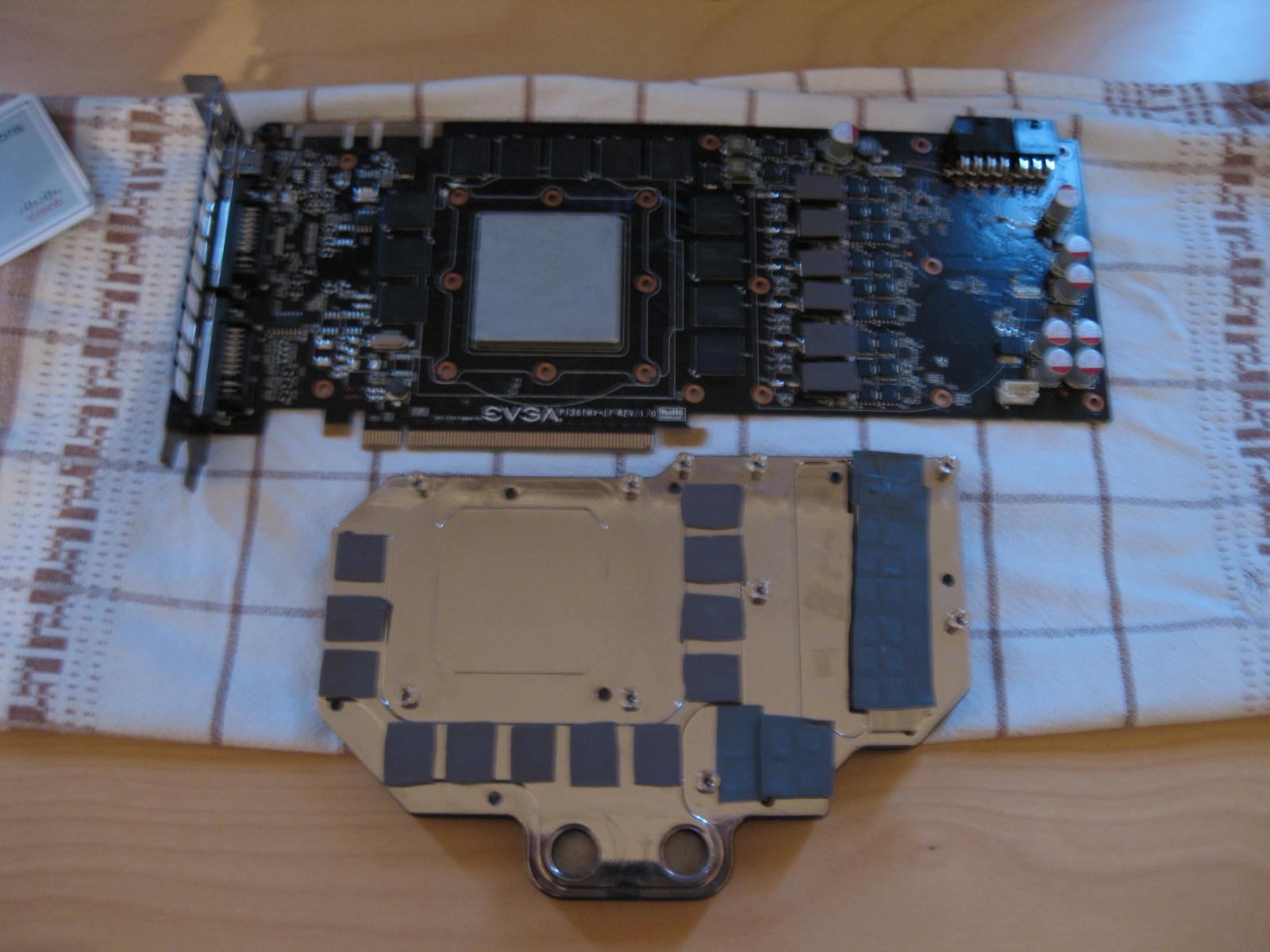

die gtx kommt nun vom nächtlichen heizungsgang und das blech ist bereits montiert.
so, pads und paste in position.
Na da bin ich mal gespannt ob sie es Tatsächlich überlebt hat
