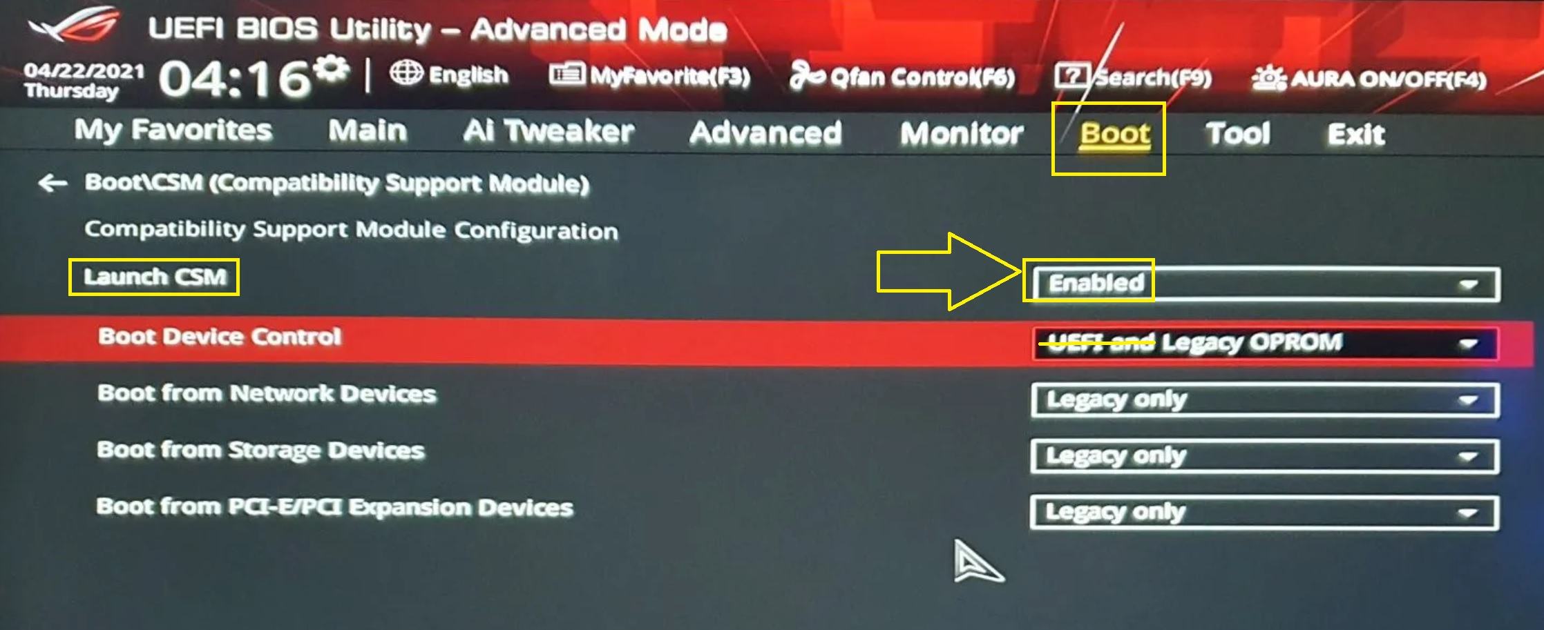

Gut möglich dass das UEFI deiner GIGABYTE RTX 2080 Gaming OC White 8G defekt ist, dann bootet die Grafikkarte nur noch mit CSM (Legacy Boot) Einstellung im Bios.
Die Testsysteme bei Gigabyte laufen mit Sicherheit alle mit CSM (Legacy Boot) Einstellung im Bios, das ist Standard.
Wenn du im Bios auf CSM umstellst, musst du vorher die Windows 11 M.2 SSD ausbauen, weil du ansonsten wahrscheinlich kein Bild bekommst mit der CSM Einstellung.
Sollte die Grafikkarte mit CSM Einstellung (ohne Windows 11 SSD) ein Bild zeigen, ist das Uefi der Grafikkarte defekt.
Dann solltest du bei der Fehlerbeschreibung deutlich "Die Grafikkarte bootet nur noch im CSM (Legacy Boot) Mode, aber nicht mehr im Uefi Boot Mode" reinschreiben.
Da du Windows 11 verwendest ist die Legacy Boot bzw. CSM Einstellung im Bios nicht möglich.

Danke für die Idee. Ich entferne also die Festplatte mit Win11 und die aktuelle RTX3070, gehe mit der onboard Grafik ins BIOS und aktiviere CSM + Legacy Boot und danach baue ich die RTX2080 ein und schaue, ob das Bios bootet. Richtig so?
Mit Win10 ist CSM + Legacy Boot möglich? Ich habe noch eine zweite Festplatte im PC auf der Win10 installiert ist. Diese schalte ich aber per Switch an/aus (strom- bzw. stromlos).
...Ich entferne also die Festplatte mit Win11 und die aktuelle RTX3070, gehe mit der onboard Grafik ins BIOS und aktiviere CSM + Legacy Boot und danach baue ich die RTX2080 ein und schaue, ob das Bios bootet. Richtig so?
Richtig, ich würde alle anderen Laufwerke auf denen Windows installiert ist erstmal abgeklemmt lassen.
Wenn du ein Bild bekommst mit der CSM Einstellung (ohne Windows Laufwerke), kannst du später das Windows 10 Laufwerk anschließen.

...Mit Win10 ist CSM + Legacy Boot möglich?
Wenn du Windows 10 ohne Uefi Boot im CSM Mode installiert hast ja.

Wenn du auf CSM im Mainboard Bios umstellt musst du wahrscheinlich vorher TPM deaktivieren, wenn du das nicht machst lässt sich wahrscheinlich CSM nicht aktivieren.
Wenn du die RTX 3070 und die Windows 11 SSD wieder einbaust, musst du TPM und Uefi Boot wieder aktivieren bzw. CSM deaktivieren.

Ich habe jetzt CSM + Legacy only ausprobiert. Das Ergebnis ist das gleiche, der PC bootet mit eingebauter Graka nicht bzw. nicht einmal bis zum BIOS komme ich.

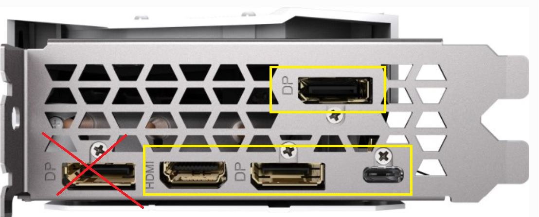

Hast du mal einen anderen Monitor Anschluss an der GIGABYTE RTX 2080 Gaming OC White 8G Grafikkarte getestet (HDMI, Displayport, USB-C)?
Bei einem Bekannten funktionieren an der Gigabyte Grafikkarte auch nicht alle Monitor Anschlüsse, und das war nicht immer so.
Wenn die Grafikkarte und das Mainboard keinen VGA Fehler meldet ist die Grafikkarte OK, wahrscheinlich ist nur ein Anschluss defekt

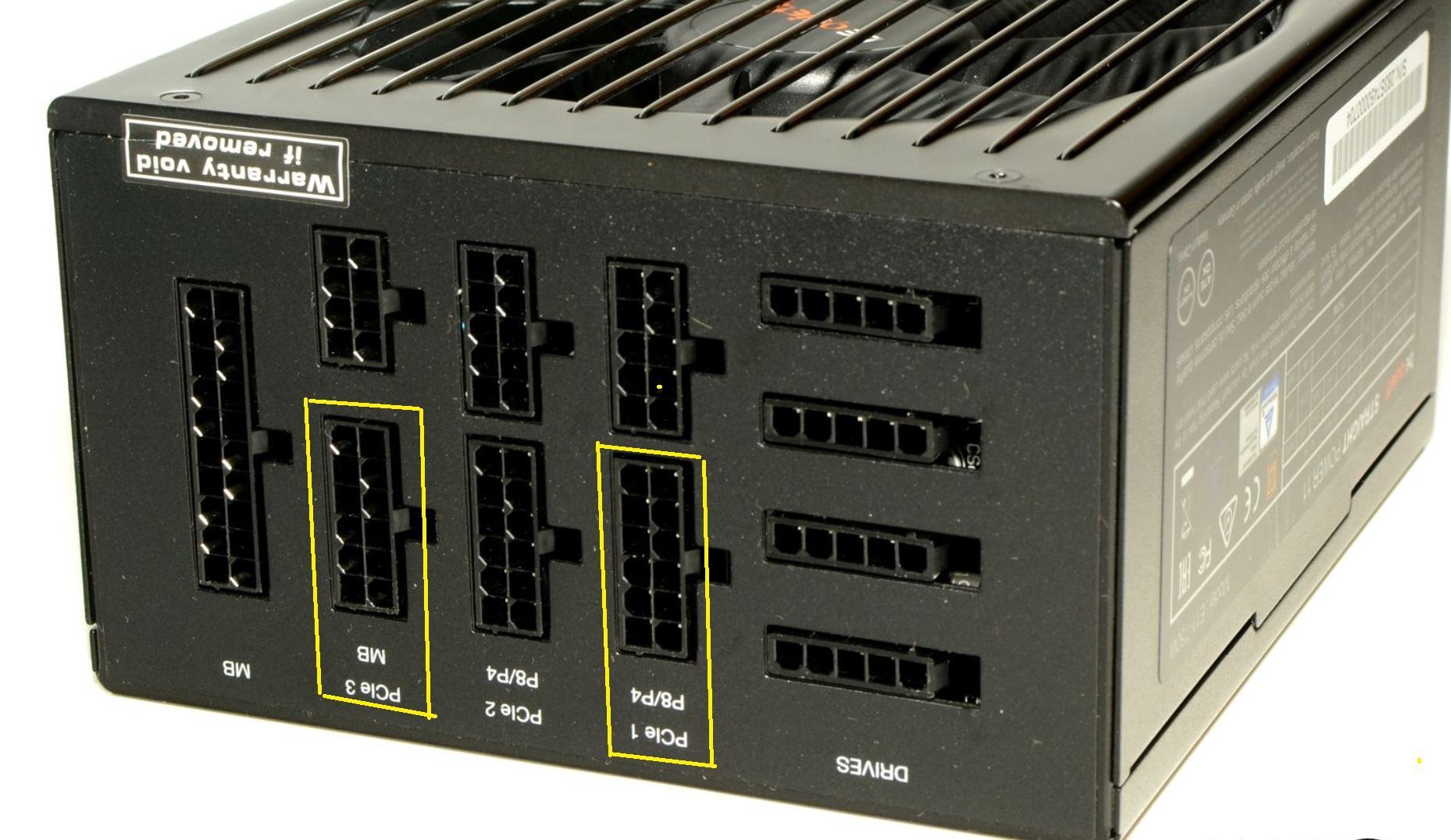

...Und ist es nicht so, dass wenn ich die externe Stromversorgung der Graka abklemme der PC trotzdem bootet? Das macht er bei der RTX2080 nicht.
Nein, die RTX 2080 musst du ausbauen, Stromversorgung (2x 6+2 Pin PCIe) abklemmen reicht nicht.
Anfangs habe ich die Graka am USB-C Anschluss betrieben. Als die Black Screens zugenommen haben, habe ich gedacht, dass es evtl. am wackeligen USB-C Anschluss liegt. Dann habe ich auf HDMI umgestellt und alles war ein paar Tage in Ordnung. Bis die Black Screens dann wieder zunahmen.
Den einzigen Anschluss, den ich nicht prüfen kann, ist der DP-Anschluss, weil der Monitor HDMI und USB-C kann.
Schließe ich gar keinen Monitorkabel an, bootet der Rechner auch nicht. Das sehe ich an der Arbeitsleuchte (oder heißt die RAM-Leuchte). Damit müsste ich doch die Anschlüsse ausschließen können? Wenn ich an der RTX3070 kein Monitorkabel anschließe bootet der Rechner.

Aber wenn ich den Rechner immer wieder neu starte, müsste der Anlaufstrom doch mit jedem Neustart immer kleiner werden. Der PC bootet aber auch nach 5x Restart nicht mit der RTX 2080.

Das ist ein guter Hinweis. Ich bin mir ziemlich sicher, dass ich das nicht so gemacht habe. Ich werde das nach der Arbeit gleich prüfen.

Ich habe tatsächlich das PCIe Kabel nur an einen Anschluss (PCIe3) vom Netzteil angeschlossen. Mit den 24 A ergeben sich dann theoretisch 288 Watt. Das hätte eine Fehlerquelle bei hohem Anlaufstrom sein können. Nach dem ich die Graka an PCIe1+3 angeschlossen habe, das Netzteil warm hab laufen lassen, hat sich mit eingebauter RTX2080 nichts geändert. Der Fehler bleibt unverändert der gleiche.
