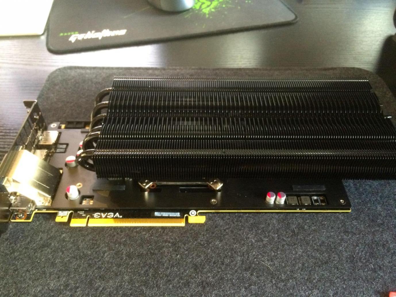

Habe gerade erfolgreich einen "RAIJINTEK Morpheus Black" auf meine EVGA GTX 970 FTW+ bekommen.

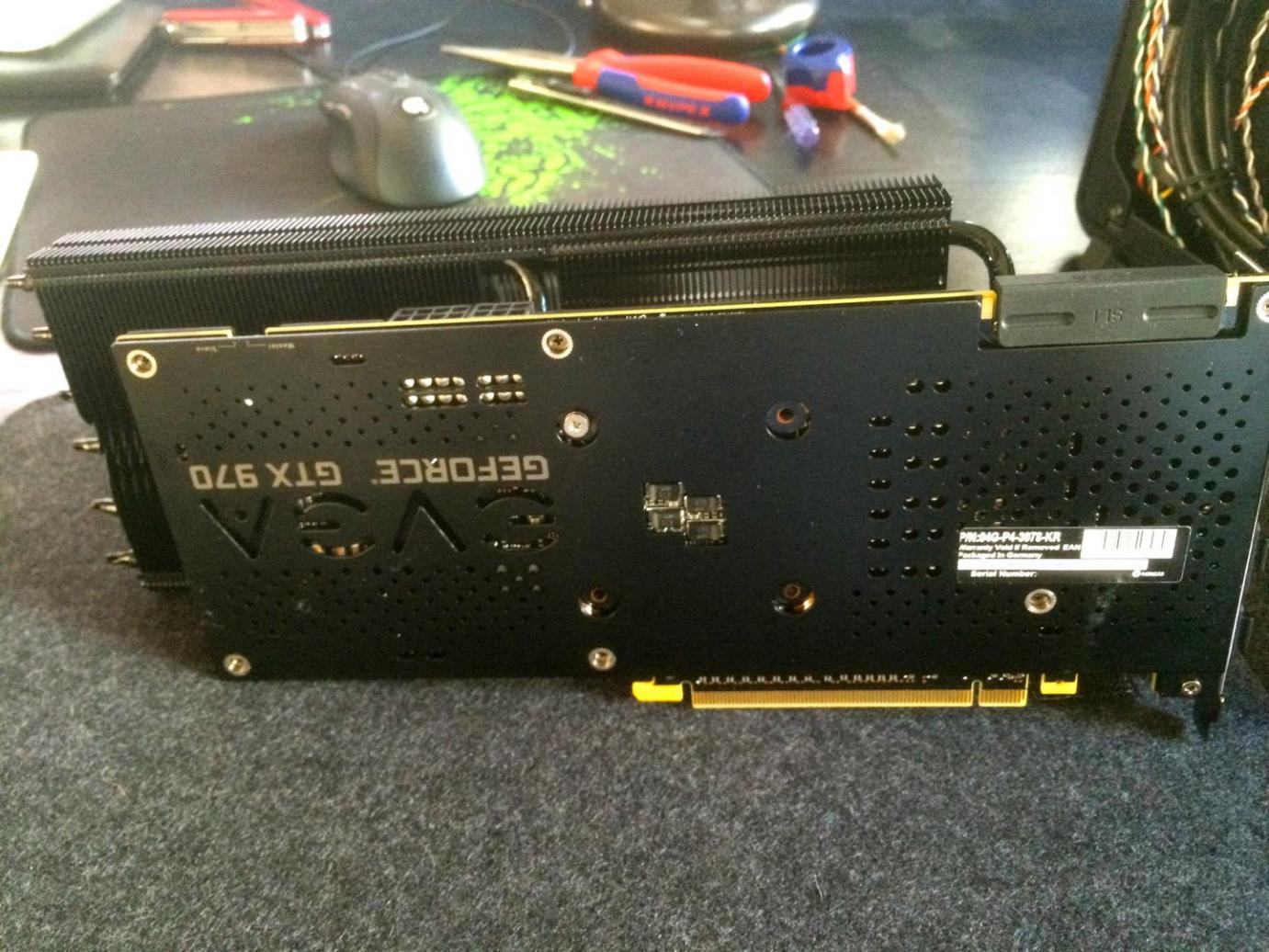

War anfangs super enttäuscht, dass die freien Kühlerlöcher von EVGA nicht passen (48mm). Nach der Demontage der Backplate ließen sich 3 der 4 Schrauben an den größeren Nvidia Bohrlöchern anbringen. Am 4. Loch (das nächste zu den PCIe Stromsteckern) ragt die Frontplate zu weit über das Loch. Glücklicherweise passt aber dann genau an der Stelle das innere Loch von EVGA. Die Backplate ließ sich anschließend auch wieder vollständig montieren.
Ein Biest in schwarz:
Die sind durch die Backplate verdeckt. Ging leider nicht anders :d
wie sind die temps so?
55°C gerade im Furmark. Nocuta NF-F12 industrial 2000 PWM laufen auf 650rpm über die PWM Steuerung der EVGA Karte.
Im Idle schalten sich Lüfter dann auch bei 0% PWM Signal komplett ab.
Lüfter @ 1700rpm: 43-44°C
Lüfter @ 1300rpm: 45°C
Lüfter @ 1100rpm: 47°C

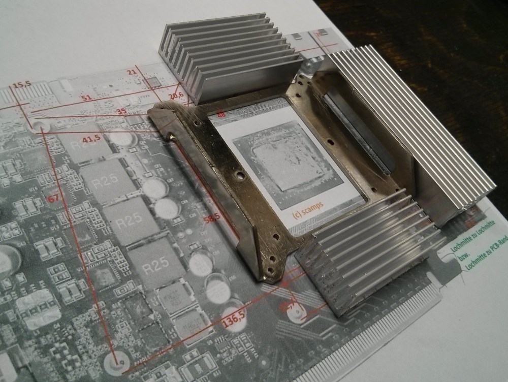

Update:
Die Zotac mit Radiallüfter ist bestellt
Hab mir den Mono zurecht gemacht
Sowie RAM Kühler und Backplate gebastelt
Die Graka hat einen übbig ausfallenden VRM Kühler, deswegen die Radiallüfter Version ;)
Grüße
Heut abend Bilder von den Kühlerkörpern

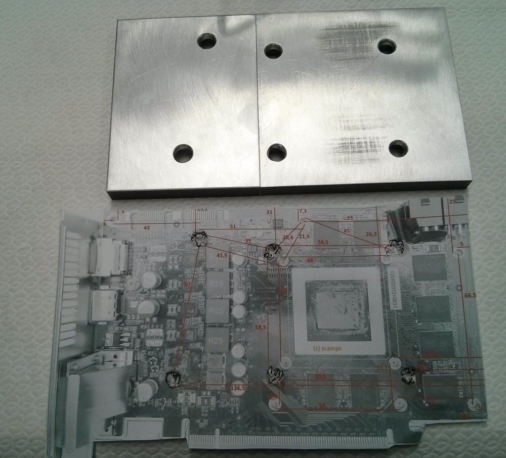

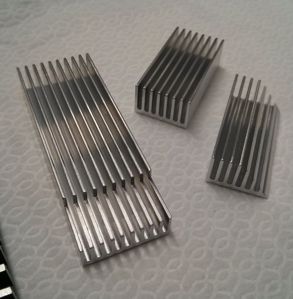

soooo ...
endlich kommen die Bilder :)

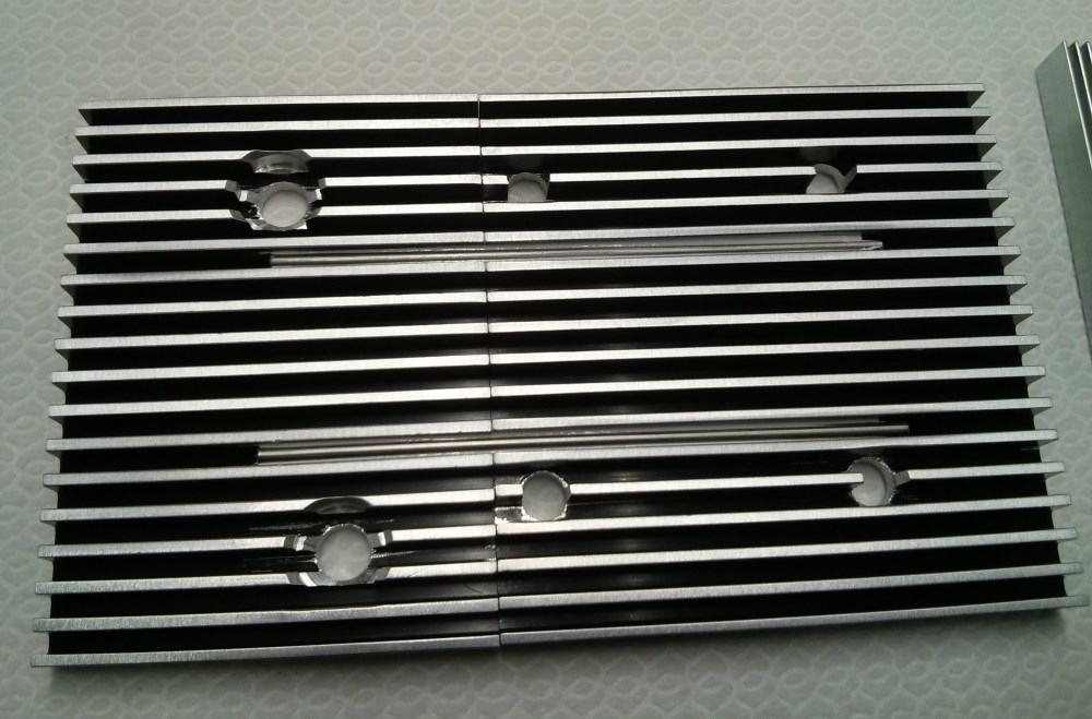

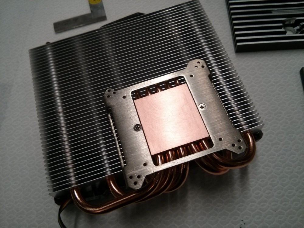

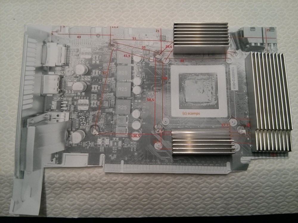

Der Reihe nach :
- Das erste Bild zeigt die Vorbereitung und die Ausgangssituation des Materials :)
(das lange schmale gekauft, die anderen 2 schwarze Blöcke mal in die Hand gedrückt bekommen)
- Dann die Halterung des Monos etwas zurecht gemacht
- Die Alublöcke den Heatpipes angepasst
- die 2 schwarzen Blöcke als eine Backplate gebastelt
(mit 2 Röhrchen und Wärmeleitkleber verbabbt - die großen Löcher waren ein Denkfehler - dachte irgendwie an die PushPins des VRM Kühlers ... nur sind die ja eigentlich auf der anderen Seite .. mal schauen)
- Kühlkörper auf Ausdruck aufgelegt
- Backplate mal angetestet
- Kühler leicht geschliffen, nur etwas "ebener"
Hab noch keine Überlegung gemacht wie ich die Backplate befestige .. vielleicht wird sie einfach angelegt und je Platte 2x M3 Bohrungen ins Alu .. mal schauen
Wenn die Karte da ist und erst mal ne Zeit ohne Probleme läuft, wird der Kühler getauscht :)
