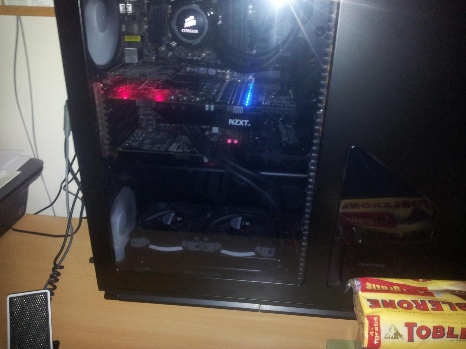

Bilder. Puh ich wusst Ich hab was vergessen.
Erstmal nur eins. Morgen Bau Ich nochmal dann kommen neue.
Eins fällt mir grad ein: Der Gewichts Verteiler oben auf der Karte kollidiert mit einem Chip. Hab deshalb neue Unterlagen aus Solaranlagen Band geschnitten.

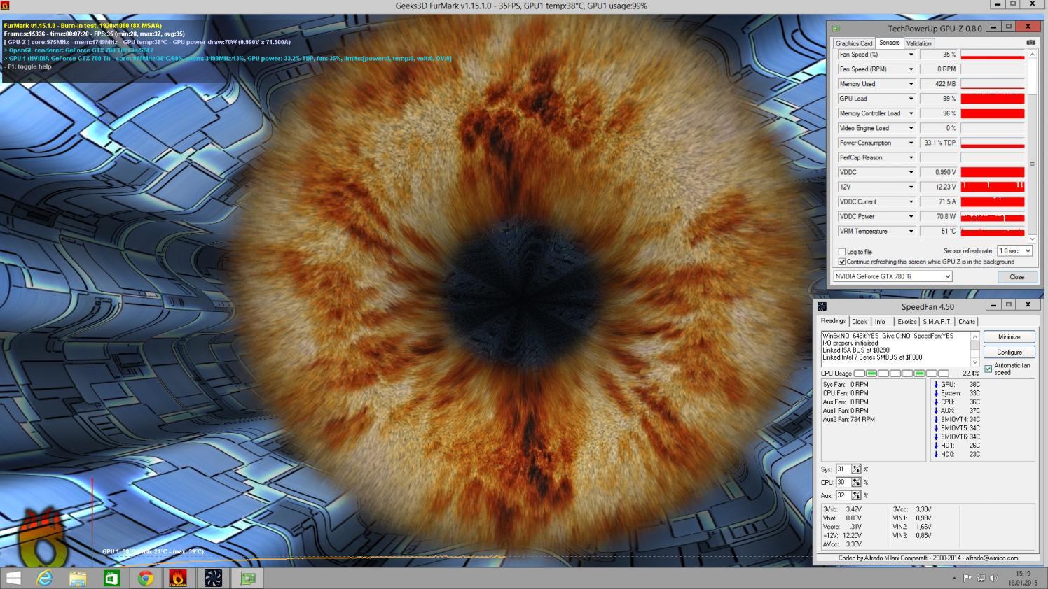

Maximal 32% (ca. 720rpm) und 39°C. Zimmertemp = 20°C
Gehäuselüfter laufen alle auf ca. 550 rpm.
Im GPU-Z Screen kann man zudem noch die VRM Temp sehen die bei um die 50°C liegt.
Also: Man braucht nicht immer eine richtige Wakü oder einen 5 Slot Kühler um gut UND leise kühlen zu können!

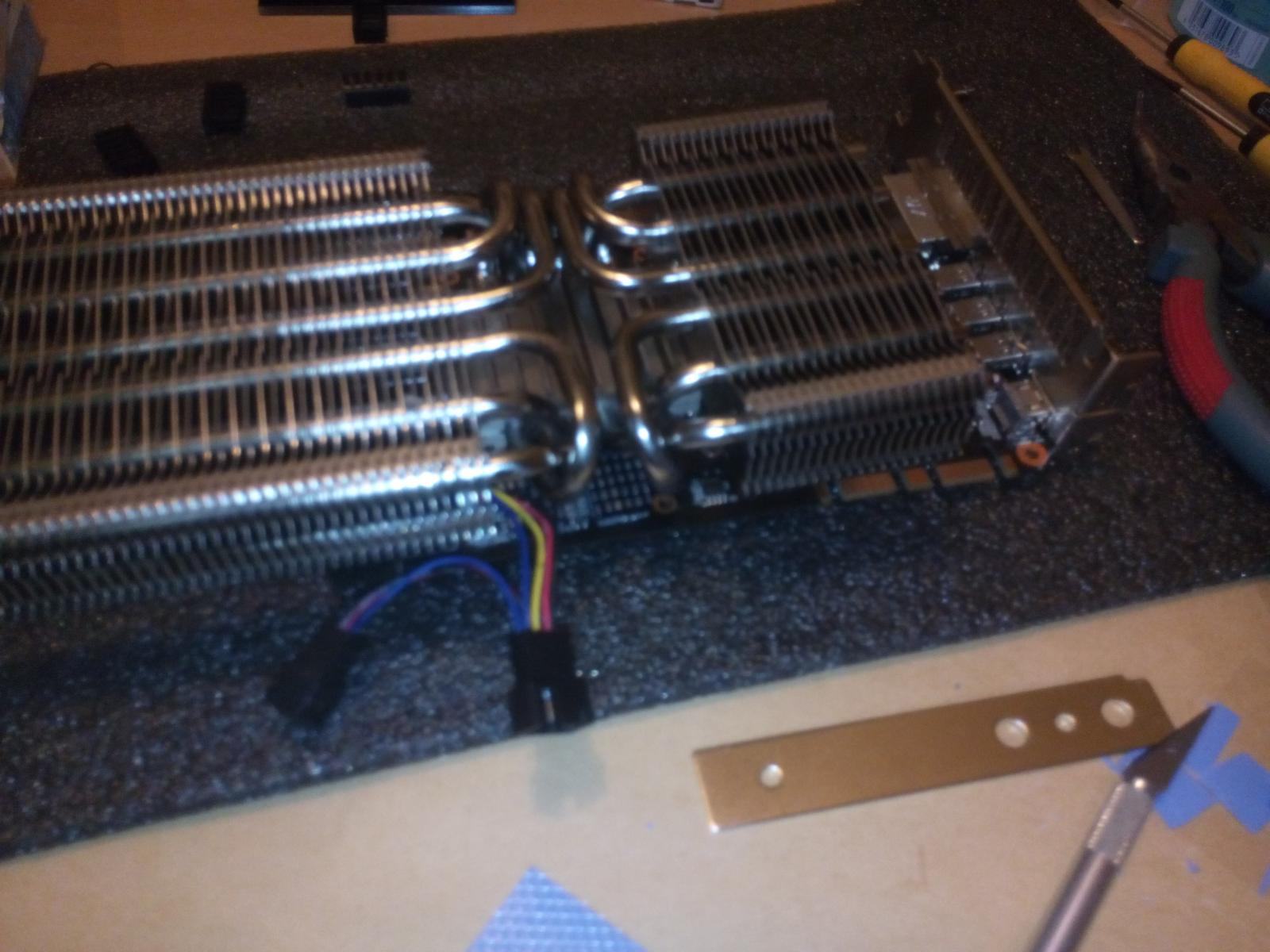

hab eben meine gigabyte gtx 980 ref. zerlegt O_O ... oh oh
nun weiß ich nicht weiter ... gaaaaanz ruhig checken, was ich wie kühlen kann -_- das war ne kack idee :d
ok, diem teile om morpheus und die einzelnen vrm lassen sich nicht gescheit verbinden, bzw. halten kleine körper nicht -> also originalplatte drauf und dann passt garnicht mehr -> schraubendreher + zange ...
was nicht passt wird passend gemacht.
:fresse2:
:eek: sind diese Kühlrippen fest verbunden mit der Platte oder wie ? Der Radial -Lüfter lässt sich ja sicher abschrauben oder?
