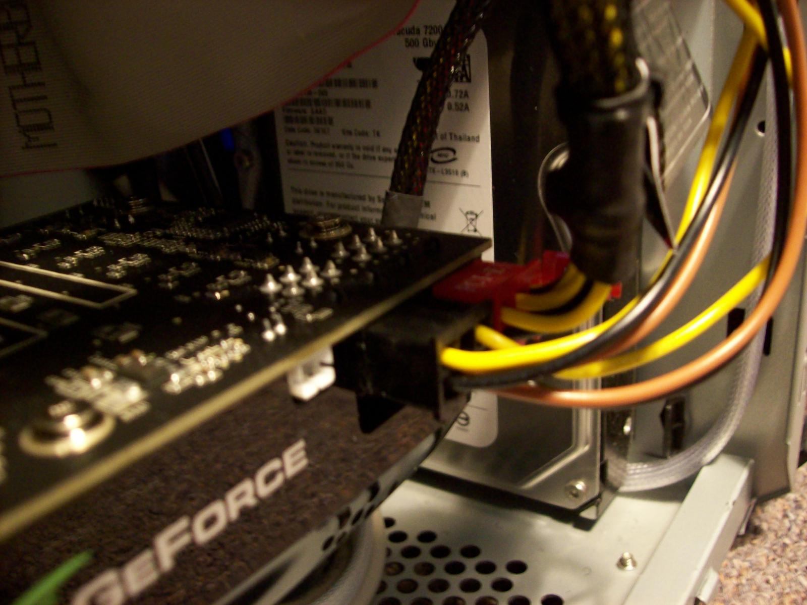

also ich hab die Graka wie auf dem Bild angeschlossen..
werde vielleciht mal ein Bild machen weil dieses ist aus dem netz.
vermute jetzt einfach mal stark, dass der User mir absichtlich ne kaputte verkauft weil ich gesehen habe das er wie ein verrückter kaputte Grakas hier im Forum kauft:wall:

Ich glaub du hast nur den falschen Stromanschluss angeschlossen. Eigentlich müssten doch die beiden Kabel die bei der Grafikkarte ankommen die identische Farbe haben. Ich glaub der rote Stecker ist richtig und der Schwarze ist falsch.
Auf dem Stecker, auf dem sich der Aufdruck "PCI-E" befindet, muss in die Grafikkarte gesteckt werden, das andere Ende ins Netzteil...
Jo, das sieht nicht richtig aus. Du hast wohl den Teil, der ans NT muss an die GraKa geklemmt...
Man beachte auch den einzigen Negativpunkt in diesem Review: be quiet Dark power Pro 530W im Test | Allround-PC.com
In der Regel haben die PCIe Stromstecker auch die gleiche Farbe. Normal sind die bei deinem NT blau, bei dir wohl rot? Wie dem auch sei, die müssen an die blauen Anschlüsse an deinem NT. Vor allem richtig herum. ;)

richtig, der rote komtm direkt vom NT, der schwarze ist wohl ein adapter

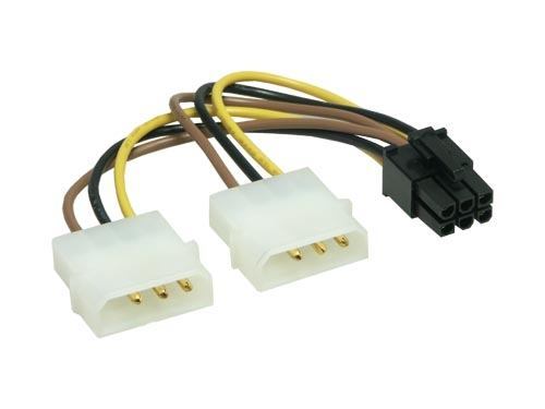

dieser Stecker war noch dabei ( siehe Anhang) . Der Steckt jetzt links bei der Graka und rechts ein blauer Stecker. ( wie bei der GTS )

Wie gesagt, bei deinem NT brauchst du den Adapter nicht, benutze beide PCIe Kabel direkt.
Also die beiden blauen Kabel anschließen.
