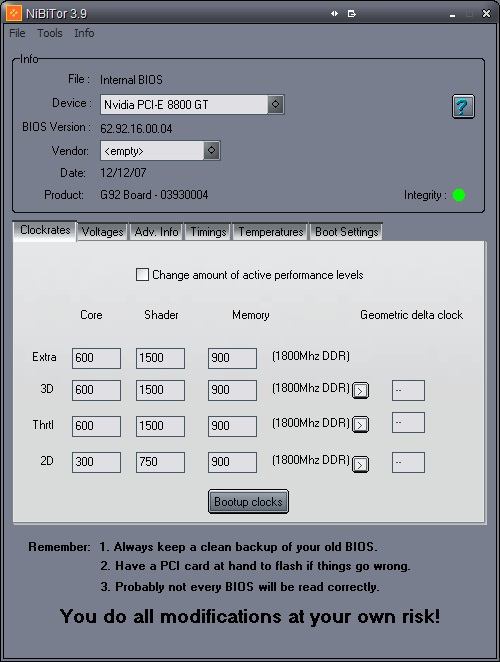

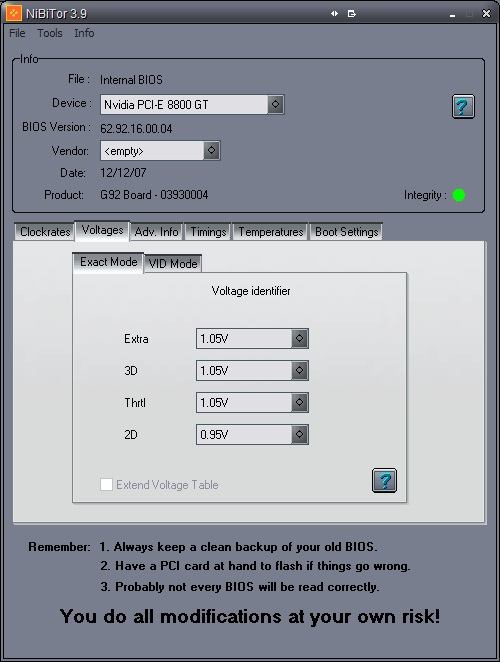

Ich habe mit:
a:\nvflash.exe -b origbios.rom
das Bios der Karte kopiert, wenn ich das in NoBiTor lade, bekomme ich nur die Werte in EXTRA angezeigt.
Wie muss ich jetzt in NiBiTor 3.8 die Werte editieren mit den Werten die ich mit Riva Tuner ermittelt habe?
Extra und 3D die selben Werte?
Kann ich bei Trhtl und 2D niedrigere Werte eingeben?
...oder auch bei 3D....
und nur bei EXTRA die OC Werte eintragen?

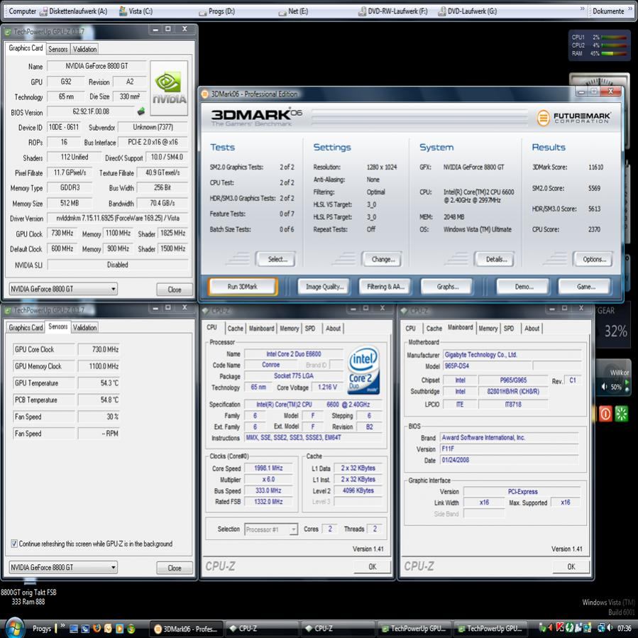

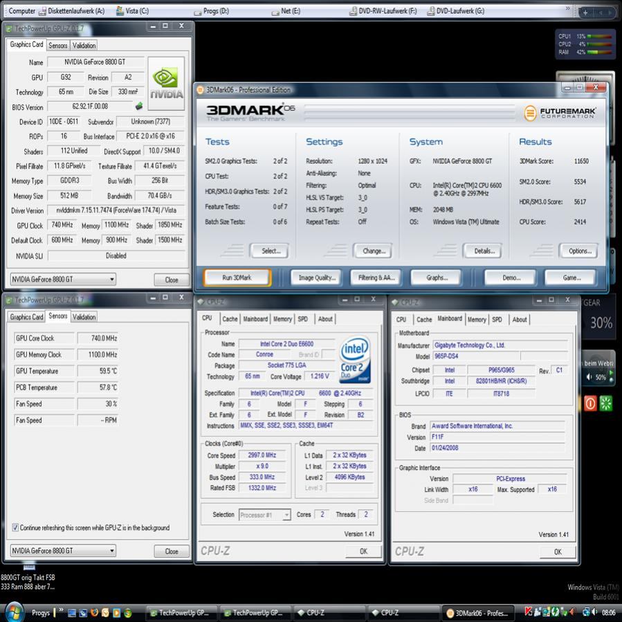

Tja, Huston, ich habe ein Problem:
Ich habe meine Colorful Zahlman Red ED. auf;
740 Mhz. GPU
1850 Mhz.Shader
1050 / 2100 Mhz. DDR3Ram
getaktet.
Ergebnis 11600 Punkte. 3DMark06 auf 1280x1024, also alles Standard, Treiber alles auf Standard.
Meine SPU siehe unten:
Kann es sein, dass der PCIEx16 Bus Traffic der Karte limitiert?
Ist ja kein PCIE 2.0 x16 Port.
Müssten bei dem Takt doch mehr Punkte kommen, oder nicht?
Treiber habe ich den aktuellsten von nVidia HP.

also mit mein System und ähnlcihe Taktraten bekomme ich 13000 Punkte.
Ja, aber woran mag es liegen?
Kann es sein, dass nach der Deinst. von dem alten 8600 Treiber noch Reste vorhanden waren?
Gibts da so was wie ein nVidia Treiber Reste Entferner wie von ATI auch?
Ich schätze mal, daran kanns liegen.
Om Board steht der PCI Bus fix auf 100 Mhz.
Wie hast Du das stehen?
PCIE Boost steht auf Auto.
PCIE V-Core steht auf normal.
Irgendwarum ist das so, aber warumsens?

hast du zufällig vista drauf? dadurch erhälts du beim 3dmark deutlich weniger punkte gegenüber xp. mit meinem system aus der sig sinds auch nur knapp 12300 unter vista x64.
@wackermann
was für ein OS hast du?????Wenn du vista drauf hast und t.lancer XP drauf hat iss das klar........also ich hatte mir mein alten E6300@3350mhz 2gbram 88gt@740/1750/900 zirka 12500 Punkte mit vista
Also ich denke es liegt an der fehlenden PCI-E 2.0 Unterstützung.
Laut Angaben des Herstellers verliert die Karte an einem 1.0, 1.1 PCI-E gegenüber einem PCI-E 2.0 Anschluss ca. 15-20 Prozent.

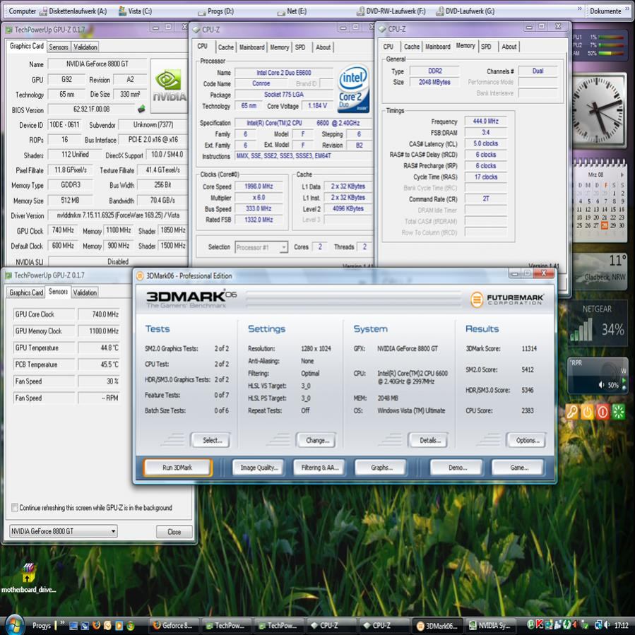

Habe gerade Treiber entfernt und mit Driver Sweeper im abgesicherten Modus alle Reste entfernt. Die Treiber einstellungen sahen nach Neuinst auch ganz anders aus, aber das selbe Ergebnis.
Hier mal ein Screenshot:
attachment.php
Habe die Karte auf 740 Mhz. GPU, Shader auf 1850 Mhz. und den DDR3Ram auf 1100/2200 Mhz.
Da muss doch mehr als "nur" 11314 Punkte kommen oder bin ich irre?
Also mal sch... auf die Punkte, aber selbst beim Gamen kann ich nur minimal über die Einstellungen zu meiner 8600 GTS mit OC gehen.
Sollte ich mal ein neues Board kaufen?

Ich würde GPU und Shader gleich anheben, also bei Rivatuner den Haken bei dem "Link clocks" rein.
Könnte dir ein bisschen was bringen.
Bei mir fehlen 100-200 Punkte bei 740/1800 im Vergleich zu 720/1800 (mit Link clocks).
Der Haken ist gesetzt.
BS ist Windows Vista 32 Bit.
Gegenüber XP kann ich mir ev. fehlende 2-300 Punkte vorstellen, aber nicht 1000.

@wackamann:
mehr is unter vista einfach nicht drin, solang deine spiele vernünftig laufen würd ich mir da nicht allzuviele gedanken machen.
meine graka und meine cpu taktet etwas höher, zudem hab ich mehr arbeitspeicher und einen neueren mainboardchipsatz und erreich auch nur 500-600 punkte mehr.
vielleicht is vista bei dir einfach zugemüllt. ich hab bei mir von anfang an soviele dinge mit vlite entfern, wie nur ging bzw. worauf ich verzichten konnte. wenn du neuinstallieren solltest, kannst das ja auch nochmal probieren

@Wackaman: Ich denke auch dass deine 11600 Punkte ok sind. Habe ich mit einem X2@ 3240MHz und einem PCIE 2.0 Board auch.
Mehr Punkte wirst du bekommen wenn du deine CPU weiter hochtaktest, viele hier haben ihren C2D mit 3,6-2,8 laufen und bekommen deshalb um die 13000 Punkte.
Mal was anderes, welchen Ram hast du drin? Sind die Timings optimal? Wobei ich glaube dass Timings und Ram beim Core2 ne kleinere Rolle spielen als bei nem AMD Prozi, aber überprüf das mal.
Meien Rams stehen unten,
aber hier nochmal auf besonderen Wunsch.
OCZ-XTC-Gold Edition PC 6400 (@892 Mhz.) 2x1024MB
Timings sind 5-5-5-12
Habe vorhin nochmal gebencht und den PCI-Bus um 10 Mhz. angehoben und das Gigabyte PCI-E Boost Feature auf Fast gestellt.
Ergebnis 11790 Punkte.

hab mal ne Frage bezuglich BIOS flaschen.
kann ich in nibitor 2D Taktraten einfügen und dann auch die Karte mit 2D takt und weniger spannung flaschen?
1.05V ist doch default oder?
Habe folgendes eingetragen:
wäre das so richtig?
Das habe ich weiter zurück auch schon mal gefragt,
Blieb aber unbeantwortet.
Ich fragte mich nämlich auch, warum in NiBiTor nur der EXTRA Takt angegeben wird.
Alle anderen Felder sind bei mir leer.
