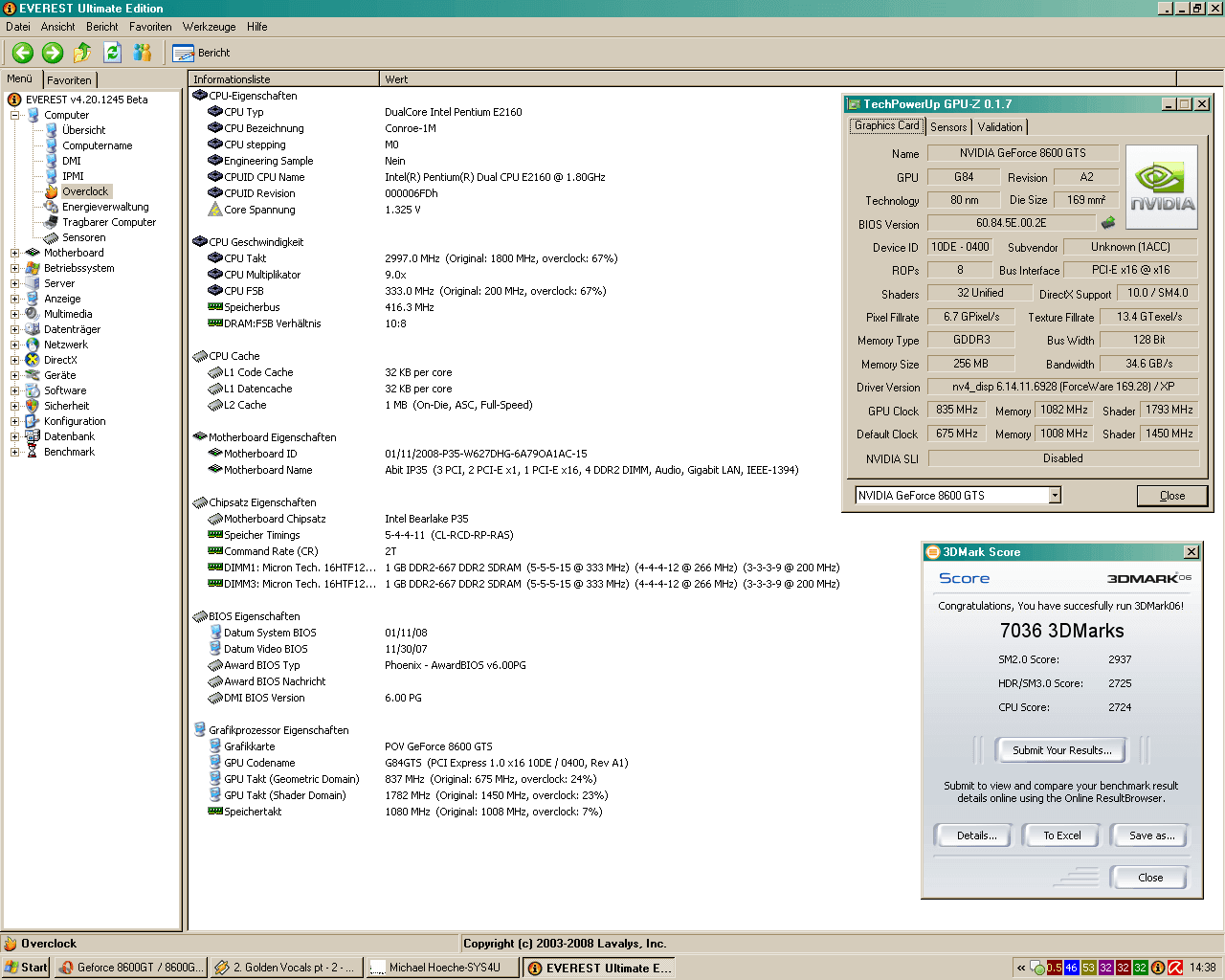

edit: Hänge auch mal eben die 24/7 Settings meiner 86GTS an. CPU (E2160) rennt 24/7 bei 3040MHz (at) 380FSB & 950'er DDR2 Takt. Spiele nur gerade ein wenig mit FSB, Teiler & Timings umher.

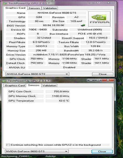

Ach ja, mal ein Screen meiner 8600GTS von GPUZ
guckst Du...
