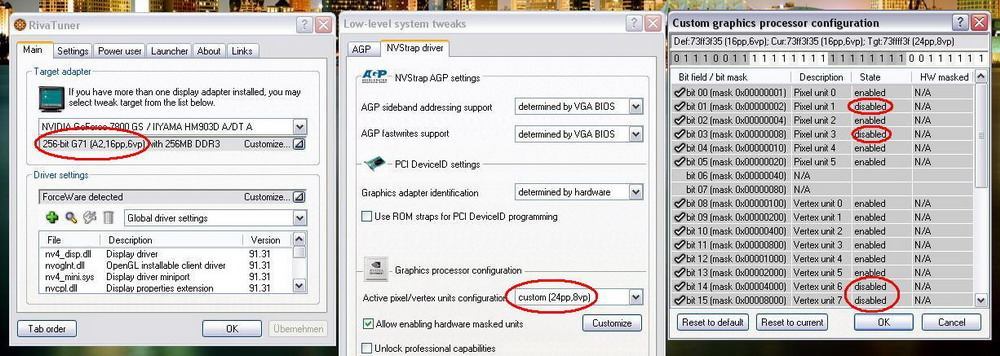

So neuen Treiber drauf ...bei Everrest kommt keine Information zur Grafikkarte...und bei Ati-Tool steht weiterhin 16p und 6 Vertex...
Welchen Treiber würdet ihr mir den Empfehlen?
Die Anzahl der Pipes, von denen du ja 20PP/7VS haben solltest, würde ich mit dem RivaTuner kontrollieren.
Ist zwar ein Bild mit einer 7800GS, aber sollte dir alles nötige zeigen.
Ok danke...dann hat die karte volle 20pp...wenn sich noch jemand mit einem Asus A8N32-Sli auskennt bitte im Sammelthread reinschauen...
