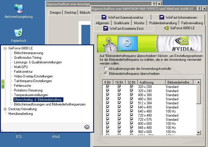

ich vermisse mal wieder das Menü wie ichs unten angehangen habe, bei dem einen Treiber scheints dabei zu sein, bei dem anderen mal wieder nicht, oder ich bin einfach zu doof das jedes mal freizuschalten, und mach das nur irgendwie ausm Zufall heraus.

du könntest mal die 93er forceware draufhaun.. mit dem 91er ließ sich meine GS komischerweise überhaupt nicht ocen..

Nimm den WHQL 93.71 + Forcewareunlock, dann hast du auch die Bildwiederholungseinstellung wieder.
