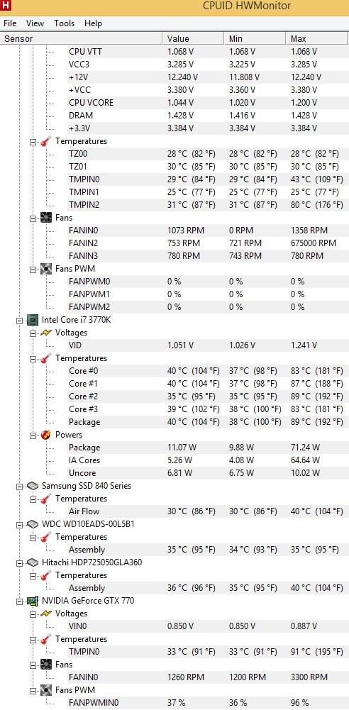

Folgende Werte habe ich nach 90 min prime und furmark burn in. Natürlich ist das gehäuse geschlossen.

Neues Netzteil (EVGA 680W) und neuer Tower. Gleich bessere Temperaturwerte (ca. 10-15 °C) weniger. Mal schaun ob der Fehler nochmal auftritt. Ich melde mich.
edit:
nach nun fast 2 Wochen ohne Probleme kann ich sagen das der Fehler eindeutig am Netzteil lag!
