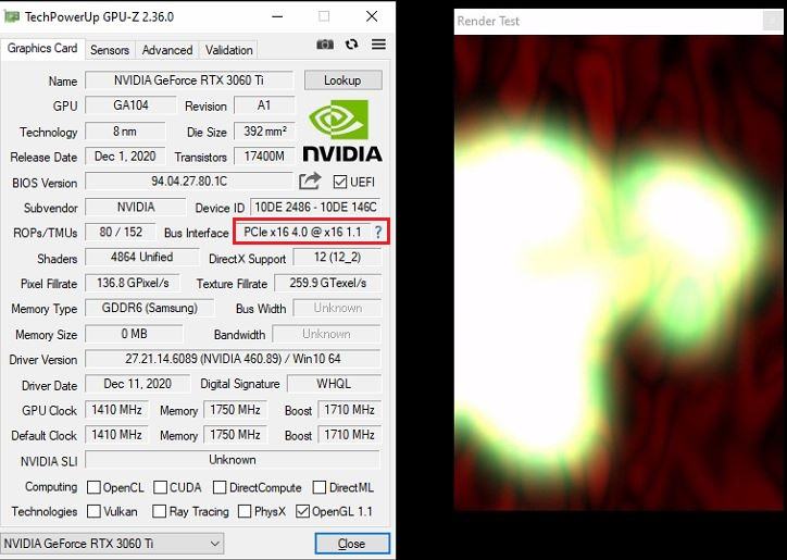

Undzwar bin ich nicht in der Lage die Karte im PCIe Gen4 Mode zu betreiben. Wann auch immer ich im UEFI/BIOS des besagten Motherboards entweder Gen4 forciere oder auf "auto detection" einstelle, bekomme ich in Win10 (20H2) permanente, kurze Blackscreens. (bedingt durch den NVIDIA Treiber Reset) In vielen Fällen lädt der NVIDIA Treiber überhaupt nicht und ich bin nicht mal in der Lage das Control Panel aufzurufen.
Interessanterweise erhalte ich von GPU-Z (aber auch von hwinfo) die Rückmeldung, das ich beim setzen von Auto oder Gen4 im UEFI des MSI Boards, tatsächlich auf x16 1.1 runterzufallen scheine. (siehe Screenshot)

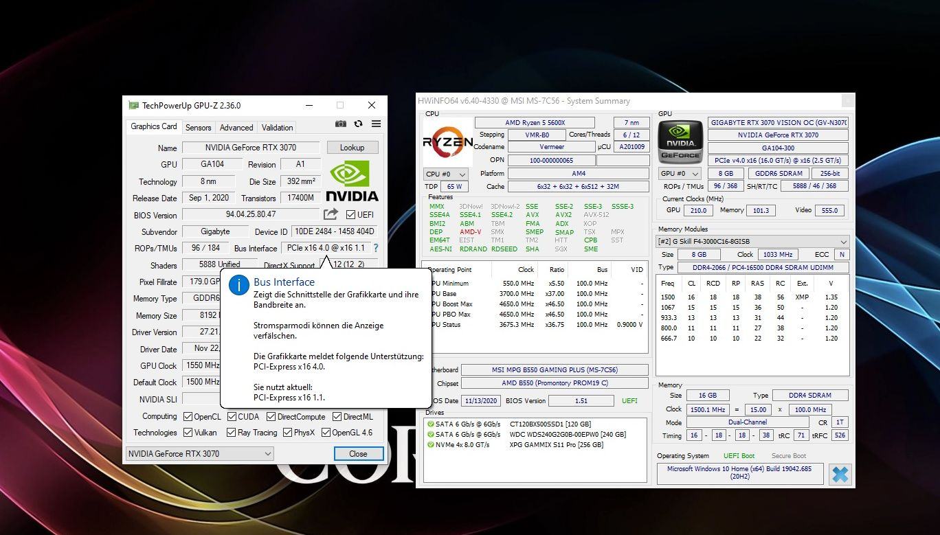

Ich habe ein MSI B550 Gaming Plus und eine Gigabyte 3070 und es wird mir auch so angezeigt,
könnte ein Fehler von GPU-Z sein, bin mir aber nicht sicher.
Ist evtl Stromsparmodi, wie es dort steht.
Versuche einen Benchmark zu starten und dann dort zu schauen, aktualisieren evtl von GPU-Z evtl notwendig

Deswegen siehst du oben im Bild auch das ich vorher den Render Test angeworfen habe. Es ist korrekt, das wenn die Karte in den 2D Modus shiftet, GPU-Z PCIe V1.1 anzeigt.
Dies sollte aber nicht der Fall sein wenn Load auf der GPU liegt. Im PCIe Gen3 Modus bereitet dies auch keinerlei Probleme und sobald ich den Render Test starte wird auch korrekt PCIe 16X Gen3 angezeigt.
Ok er schaltet dann um auf 4.0 bei mir bei einem Benchmark, wusste das gar nicht.

Aida64 zeigt auch den anliegenden PCI-E Modus an, könnte man zum gegenchecken mal austesten.
Das ist ein Stromspar Mechanismus, wenn die Bandbreite nicht gebraucht wird wird einfach runter geschalten. Das Mainboard sollte automatisch feststellen welche Bandbreite gebraucht wird und auf diese umschalten.
Deiner Info nach hast du ein MSI Board, hast du von denen das Command Centre oder ähnliches installiert? Das hat unterschiedliche Betriebsmodi, die eben den Chipsatz und Bandbreite auf dem Board je nach Profil umstellt. z. B für Datendurchsatz von Massenspeicher werden die auf die höchseten PCIE Datenraten gestellt während andere Geräte runtergeschalten werden.

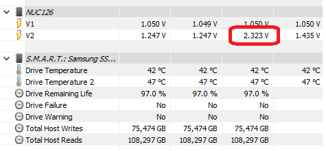

Aufgefallen ist mir die Max Spannung beim NUC V2 Controller... Peaked teilweise über 2Volt... im anderen System kann ich das nicht feststellen...
