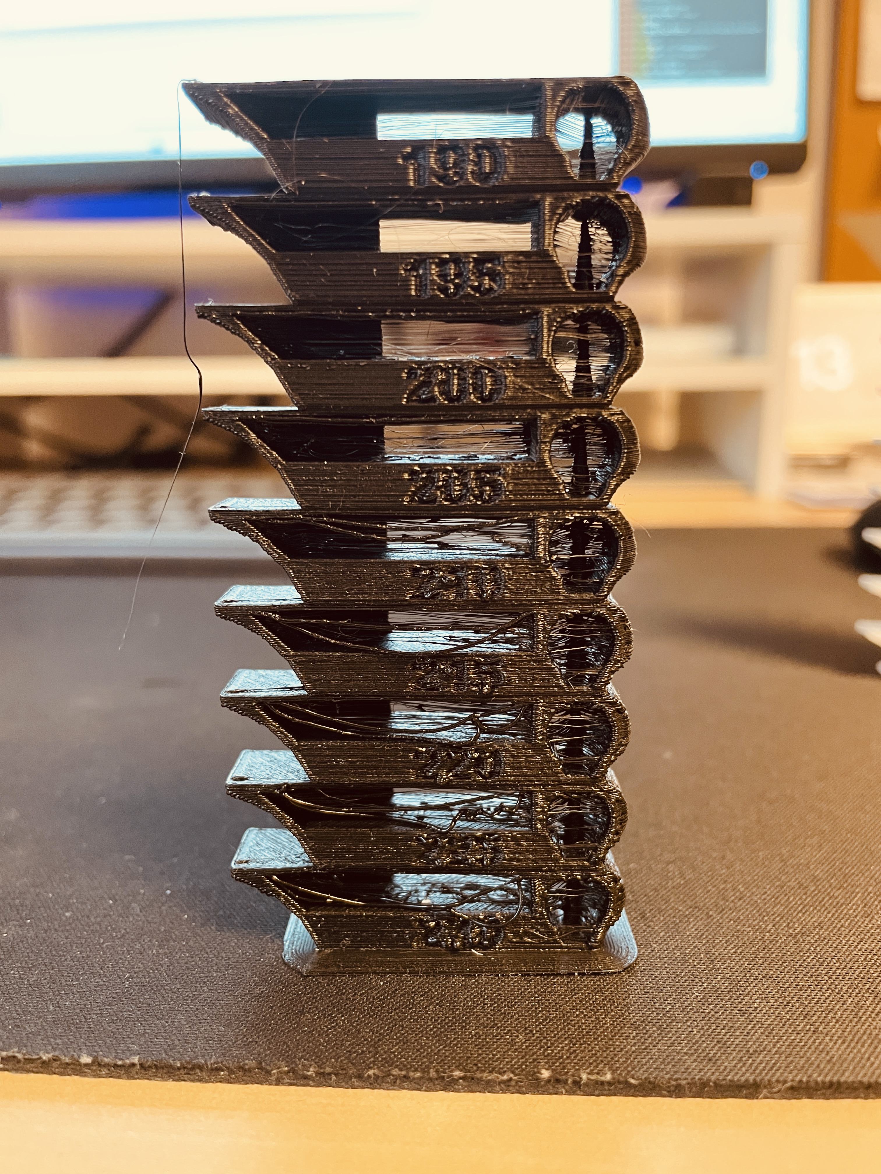

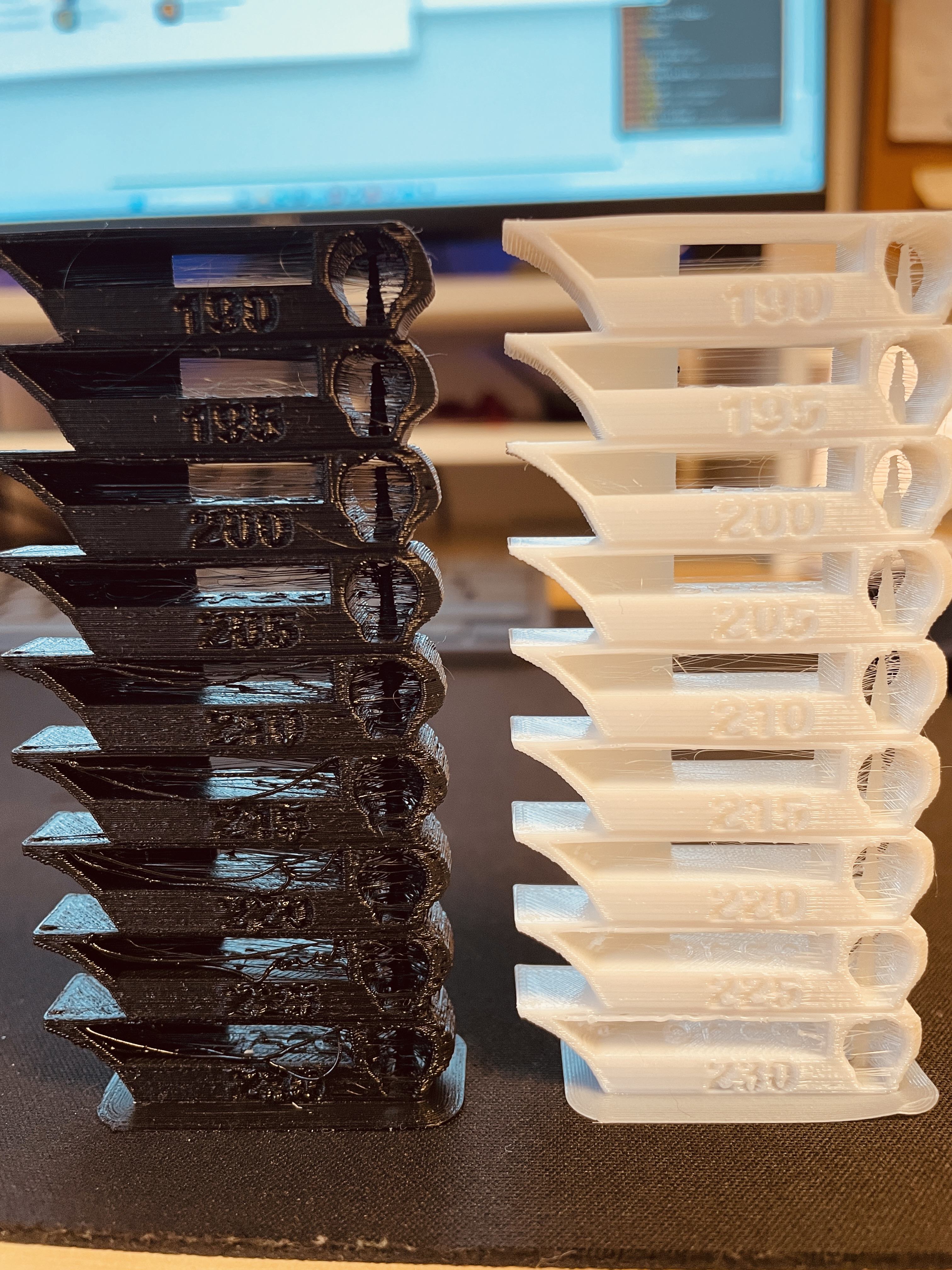

Hallo zusammen,
ich bin kürzlich unverhofft an einen 3D Drucker gelangt und stehe noch am Anfang meiner Druckererfahrung :)

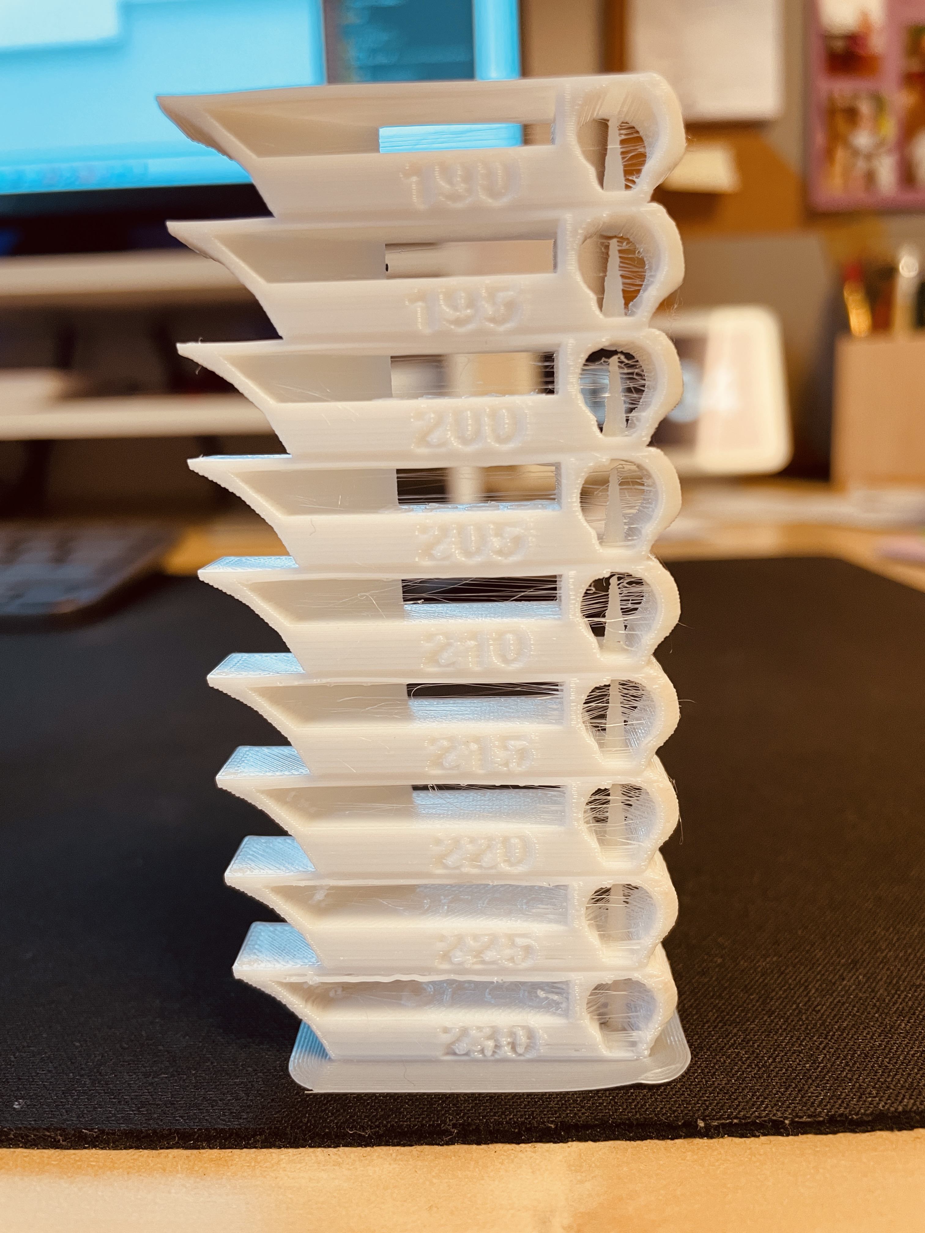

Mit dem Drucker zusammen habe ich auch ein weißes Filament erhalten, mit dem ich keinerlein Probleme mit der Druckqualität habe.

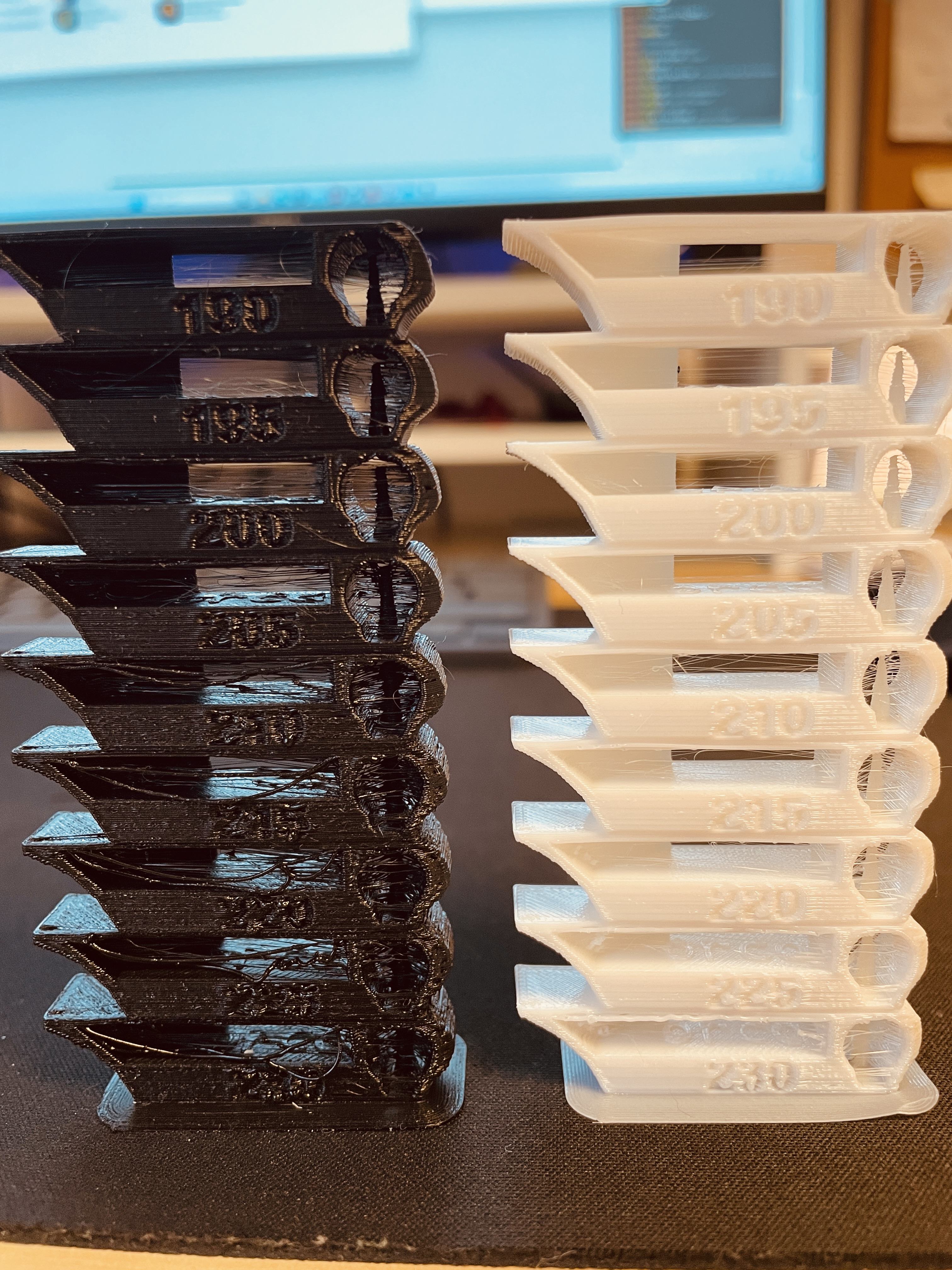

Jetzt habe ich mir allerdings noch schwarzes Filament von Geeetech zugelegt. Überzeugt euch am besten anhand der angehängten Vergleichsbilder des Temperaturturmes von der Qualität des Druckes bei unterschiedlichen Temperaturen.
Dazu sei angemerkt, dass der Orca Slicer verwendet wurde und sämtliche Druckeinstellungen indentisch sind. Drucker ist der Anycubic i13 Mega.
Vllt. hat jemand Ideen woran die bescheidene Qualität liegen könnte.

Sieht beide aus wie :poop:
Filament trocknen, Düse + Extruder auf Verstopfung prüfen, Retract (hat orca auch tests für) ggf anpassen
Trocknen und beim schwarzen Filament vll. mal 180-200 °C versuchen
Das weiße Filament bei 190°C geht doch noch halbwegs ;)

Das Filament liegt schon seit Wochen bei ca 50% Luftfeucht in meinem Büro. Das schwarze Filament kam eingeschweißt bei mir an, das dürfte doch eigentlich auch trocken sein. Wie trocknet man Filament?
Wie überprüfe ich den Extruder auf Verstopfung? Subejktiv betrachtet kommt genug Filament raus.
Wie bekomme ich das mit dem Retract hin?

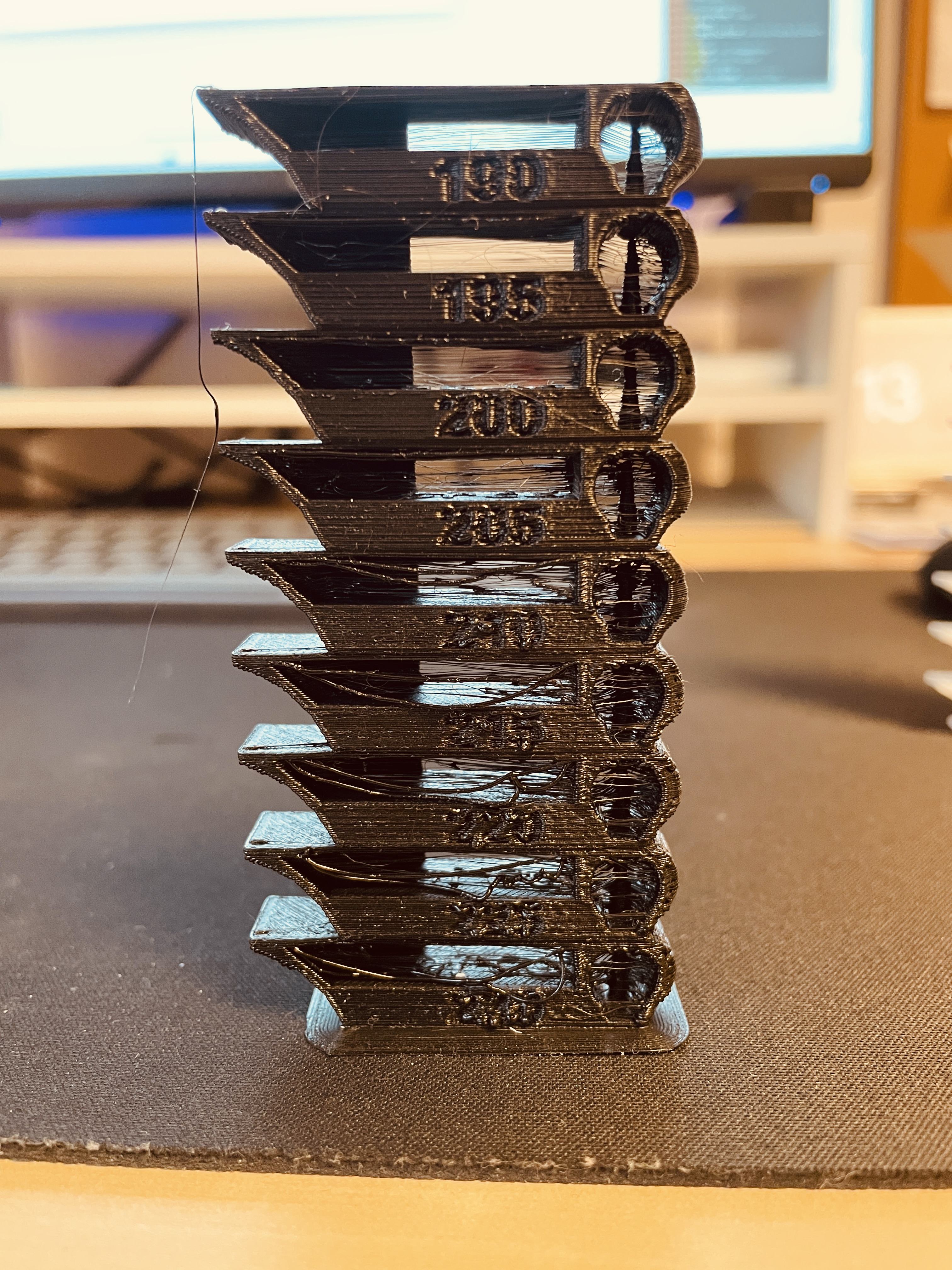

Bei 190°C wurde ja am Temperaturturm getestet.
Äh ne, das is nix gut.

Ich bin gerade über die Temperaturen verwundert.
Habe am Anfang mit meinem Neptune 4 Pro auch nur Geeetech verdruckt.
Da sah der Temptower zwischen rund 200 und 220 grad überall gleich gut aus, und bei 190 war die Layerhaftung bzw. Der Fluss schon so schlecht, dass man damit nichts mehr gedruckt bekommen hat…
Mein Geeetech drucke ich bei 210, weil es das beste Ergebnis war.
Sicher dass die Kühlung stimmt und aktiviert ist?
Wir reden hier über normales Geeetech PLA, nicht Meta, Highspeed Plus oder anderes?

Dann würde ich mal die Düse tauschen. Ist vermutlich eine Kupferdüse... die verschleißen auch, mehr oder weniger schnell. Forenkonsens scheint so 500h Druckstunden zu sein... was man durchaus schnell zusammenkriegen kann, also das ist eher noch ein Sprint als ein Marathon.
Die Oberfläche nutzt sich ab, wird dadurch immer rauer (mit bloßem Auge sieht man davon allerdings idR gar nichts). Sowohl an der Unterseite als auch innen. Das führt dazu, das immer mehr Filament hängen bleibt, sowohl bei Fahrbewegungen aussen als auch innen z.B. beim Rückzug und das führt zu Stringing, was du selbst beim weißem Filament ziemlich stark hast (vorallem für PLA).
Wenn das schwarze Filament jetzt auch noch feucht gewesen sein sollte (das Druckbild ließe sich dadurch durchaus erklären), machts das nicht besser und ruiniert dir die Düse noch zusätzlich.
Und jup, ich stimme Morpheuz zu, auch der weiße Temptower ist weit weg von "gut". ;)
