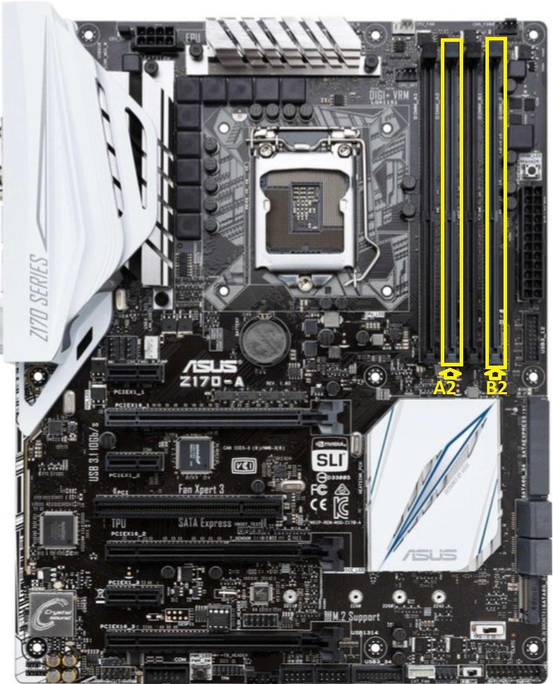

ram: kingston ddr4 2400 8gb (einzelner riegel)...
Der 8 GB Ram Riegel muss in Ram Slot A2 eingesteckt werden.

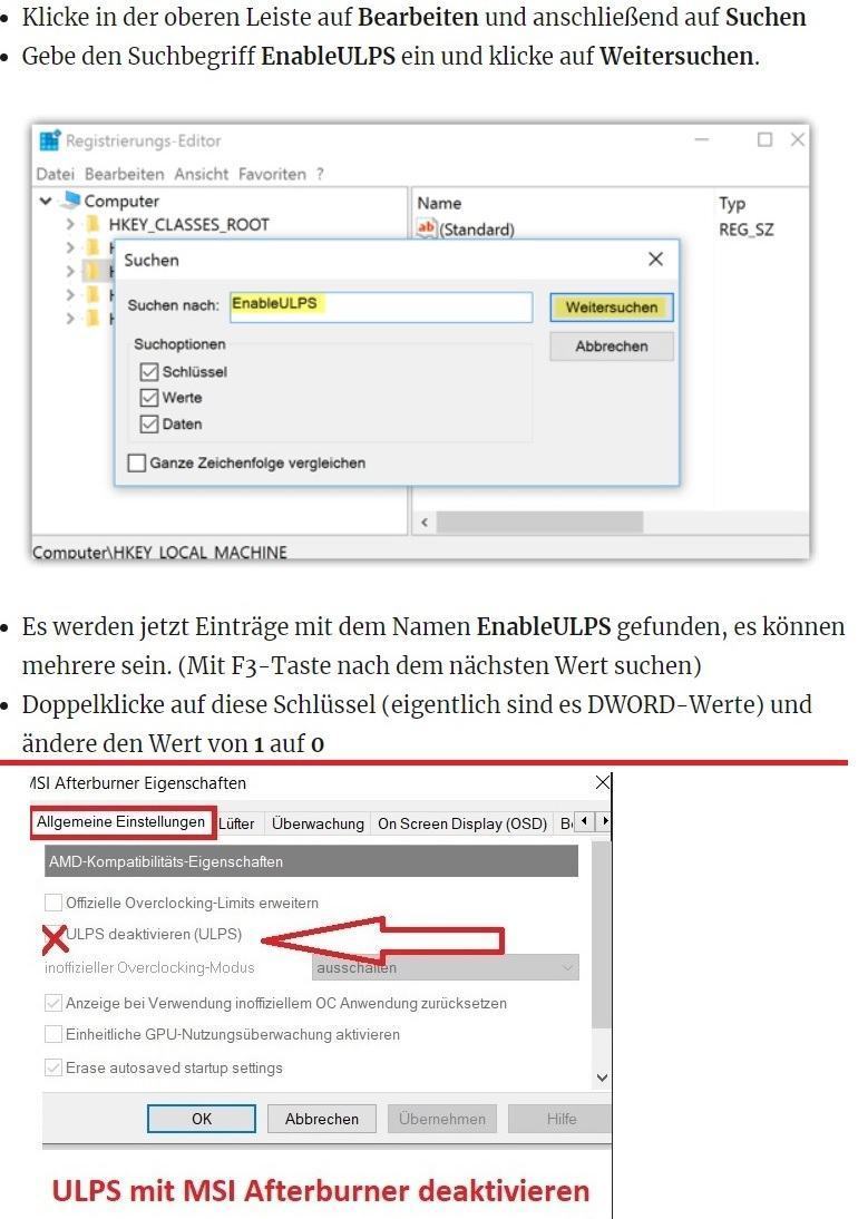

Den (Ultra Low Power State) Modus deaktivieren.
Den ULPS Modus kann man in der Windows Registry oder mit MSI Afterburner deaktivieren (Anleitung Bild unten).
Wenn der AMD Grafiktreiber neu installiert wird muss ULPS erneut deaktiviert werden.

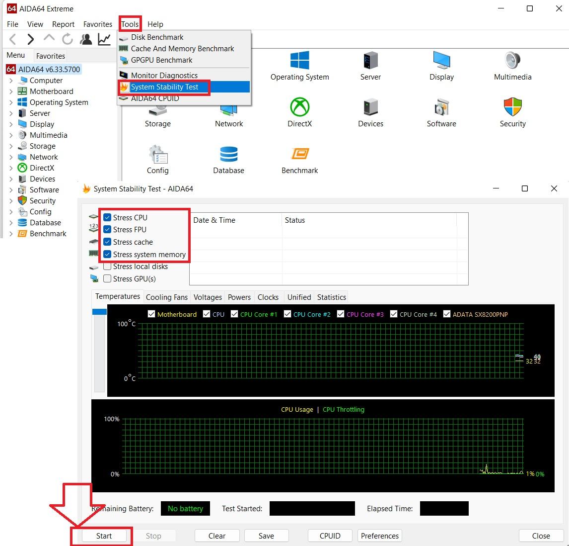

- cpu ... kann ich nicht viel dazu sagen (gibt es eine empfehlenswerte software um die cpu auf fehler zu prüfen?)
@p3tzko Prime95: https://www.mersenne.org/ftp_root/gimps/p95v307b9.win64.zip
Oder den Aida64 System Stabilitätstest (Bild unten): https://www.computerbase.de/downloads/systemtools/aida64/

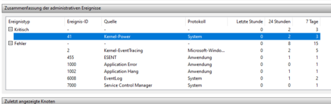

ich habe prime95 ne stunde laufen lassen und im hintergrund mit hwinfo ein protokoll erstellt. vl hilft das ja ein wenig.

Bei dir taucht ein seltener ESENT Fehler in der Ereignisanzeige auf, dieser Fehler kann für den Absturz verantwortlich sein.

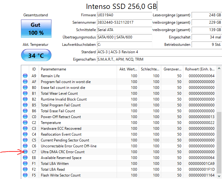

Liste mal bitte die Smart Werte deiner SSD und HDD Laufwerke per Screenshot mit CrystalDiskInfo, auch die obere Laufwerk Bezeichnung inklusive Firmware ist wichtig.
CrystalDiskInfo listet C7 UltraDMA-CRC-Fehler nicht als Problem, du kannst also 100% Laufwerk Gesamtzustand haben obwohl C7 tausende Einträge hat und den PC abstürzen lässt.
Bei C7 UltraDMA-CRC-Fehler sollten hinten bei Rohwert keine Einträge (0) sein.
Sind bei UltraDMA-CRC-Fehler Einträge vorhanden, deutet das auf defekte SATA Kabel, defekte Controller im Laufwerk oder auf dem Mainboard, Software Fehler, Probleme mit der Stromversorgung des Mainboards oder des Laufwerks.
CrystalDiskInfo auf Dezimal umstellen, die Standard Einstellung in CrystalDiskInfo ist Hexadezimal (Anleitung Bild unten).

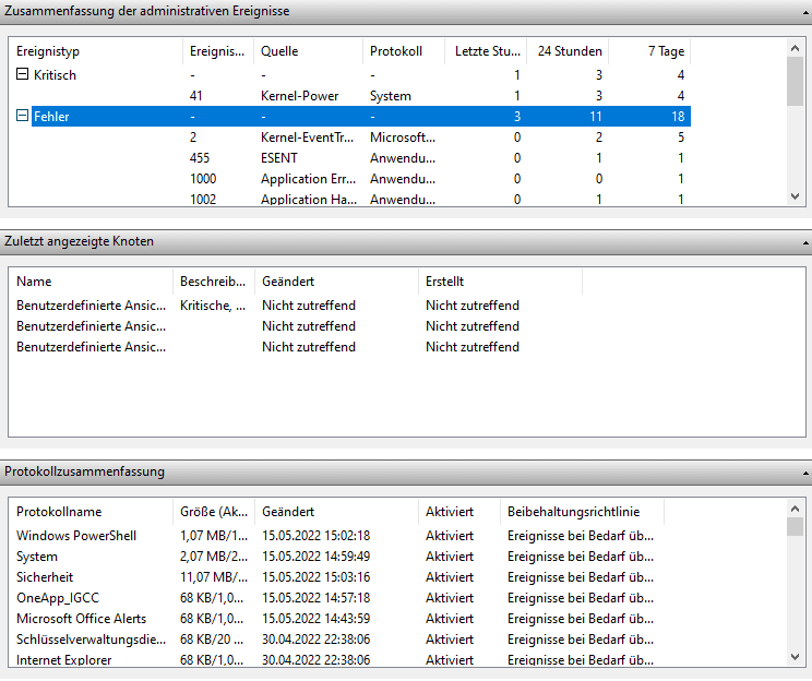

mir ist jetzt noch schnell in der ereignisanzeige aufgefallen, dass bei dem letzten absturz vor ein paar minuten ansch. ein unbekannter fehler aufgetreten ist
netzteil gewechselt.
eingebaut war ein antec truepower 550. jetzt gewechselt auf ein altes thermaltake toughpower 700.
sind beides alte netzteile ich weiß. hab aber nichts anderes zur verfügung. mal schaun wie er sich jetzt verhält
