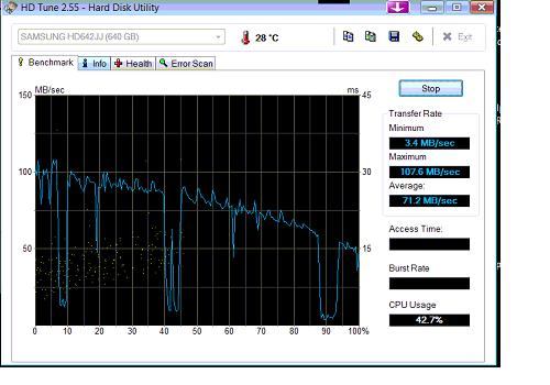

Mal ne Frage... Habt ihr schon mal die HD mit HDTune gebencht?.
Ich hatte in den letzten Monaten einige PC's hier, deren Boards ein Stromleitungsproblem hatten.
Vor allem zeigte sich das direkt beim Starten oder eben bei HDTune nach dem Starten.
Da ist die Benchmarksleistung im Keller. Sinkt bis auf 1MB ab.
Aber die HD ist 100% in Ordnung. Am anderen PC angeschlossen zeigen die Tests normale Ergebnisse.
Dies lässt sich insofern bestätigen, als die Leistungsabrisse immer an einem anderen Ort sind.
Und je länger der PC läuft, desto besser wird's aber. Das deutet auf schlechte Kondensatoren auf dem Board hin, oder nur schlechte Lötstellen.
Ich hatte schon einige Boards hier. Zwei neue Asus Boards, M2A78-em und M2N78-em (Made in China), ein 2-jähriges Asus Locktite Board. Und ein Asus A8Ne, welches aber schon einiges älter ist.
Man kann das ja schnell testen, indem man HDTune laufen lässt. Es sind dann eben ganz krasse Leistungsabrisse, die immer an nem anderen Ort vorkommen, bei jedem neuen HDTune Teststart verschieben sich diese Abrisse.
Sollte des vorkommen, dann die HD einfach an nem anderen PC anschliessen, ... so könnt ihr herausfinden, ob's am Board oder wirklich an der HD liegt.

hier mal HD Tune:
Datenplatte
Systemplatte
sieht komisch aus oder? Ich mache mal ein Image und spiele es auf ne andere Platte!

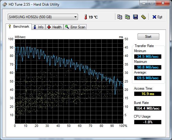

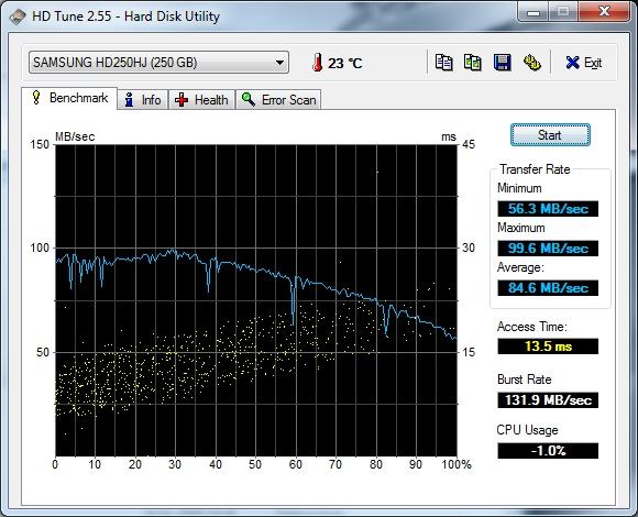

guck dir mal unsere zugriffszeiten an, sind ja nicht gerade prickelnd!?
Zugriffszeiten von 13,5 bis 14 ms habe ich auch und bei mir stelle ich kein Ruckeln, wie von euch beschrieben, fest.
Allerdings ist da ja eine HD502IJ dabei, die nur 16,9 ms hat. Das ist schon wenig, meine hat als Datenplatte mit AHCI 13,5 ms.
