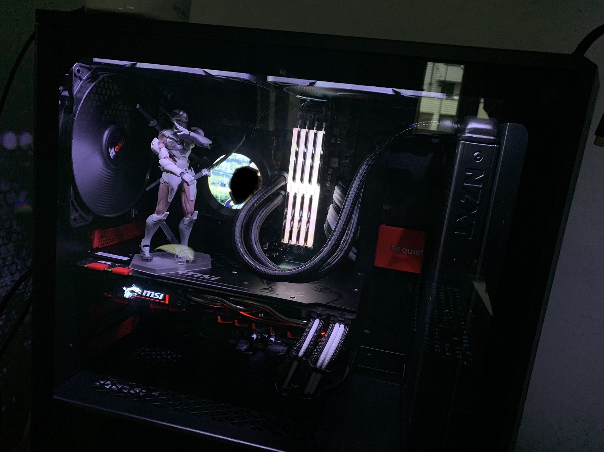

Das Case habe ich und bin sehr zufrieden. Nur „irgendwann“ werde ich die verbauten Lüfter austauschen. Das Ding ist ca 4 Wochen alt. Die verbauten Lüfter sind hörbar. Nicht extrem aber manchmal nehme ich sie wahr.
