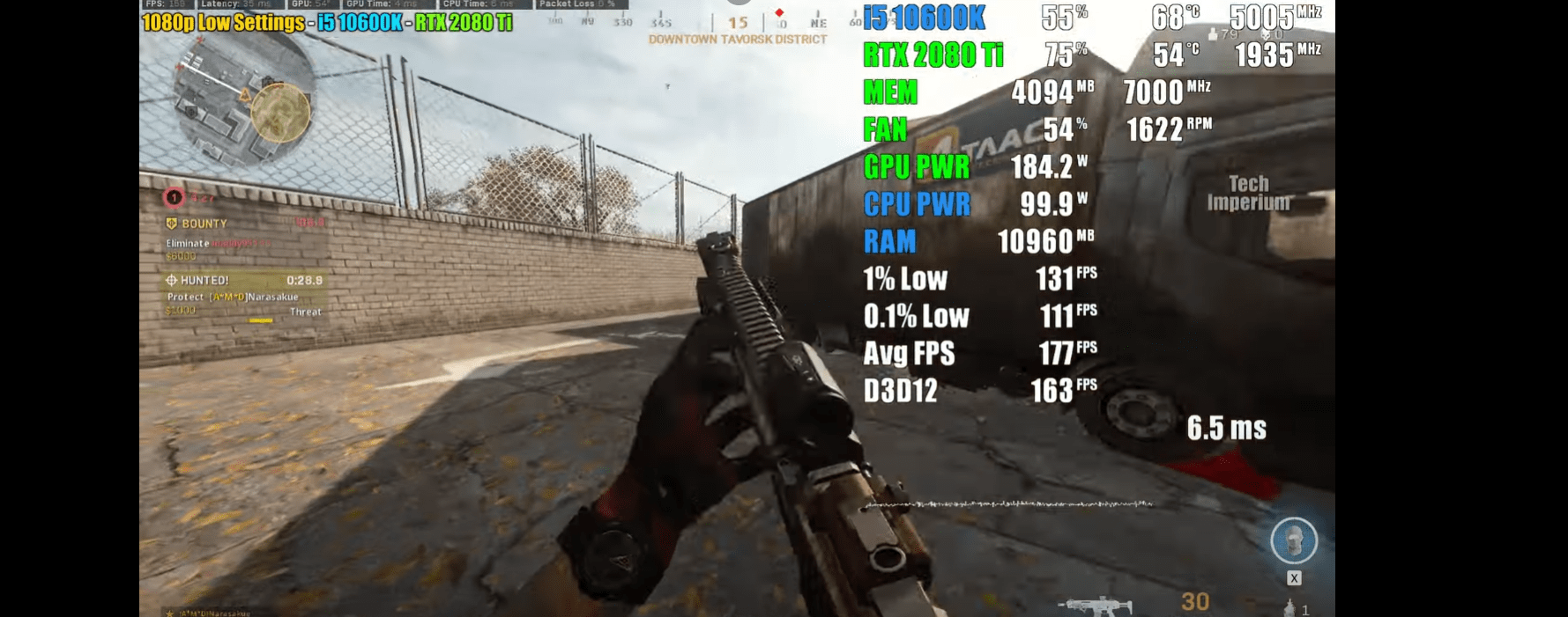

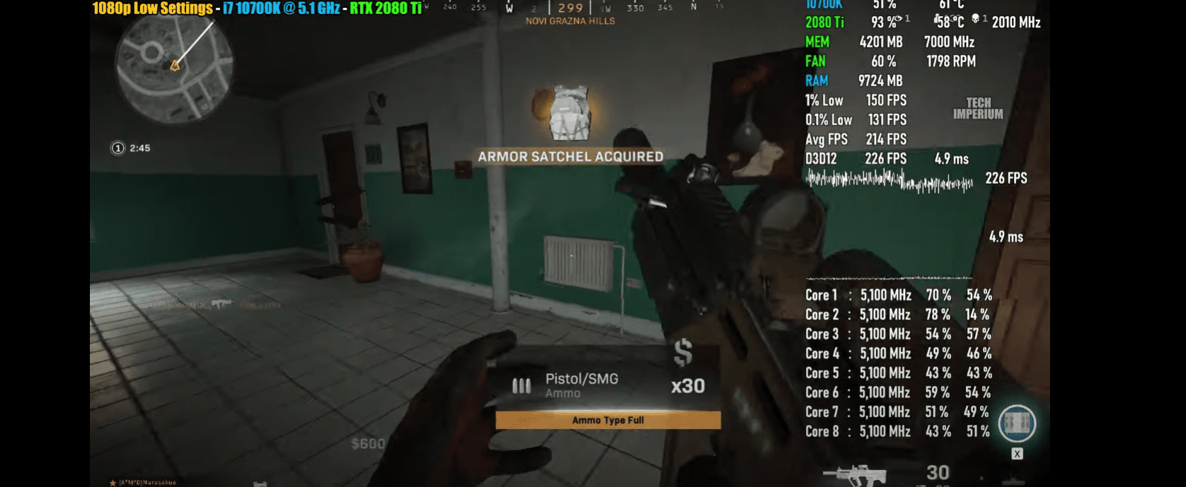

Also wäre ein i5 10600K prinzipiell sogar stark genug für 240fps (bei entsprechender Graka)?
Aber wieso liegen zwischen dem i5 Setting und dem mit dem i7 dann trotzdem 40-45 fps?
Bzw. wieso wird die GraKa nicht voll belastet? An an einer CPU Limitierung liegt es in diesem Fall ja nicht oder?. (sorry für die blöden fragen)^^
Wahrscheinlich wegen des L3 Cache.
das sind 2 völlig verschiedene szenen. der vergleich hinkt massivst
wenn die graka nicht ausgelastet ist, hast du eine limitierung an anderer stelle (in der regel die cpu/ram)

Ja deswegen habe ich ja nachgefragt woran das liegt :)
ja gut. sind zwar verschiedene Szenen, aber wenn man nach 10 Minuten rumlaufen in Warzone ~40 weniger FPS im Schnitt hat, liegt das nicht nur am Szenario. guck also am besten auf den AVG am ende des benchmarks
