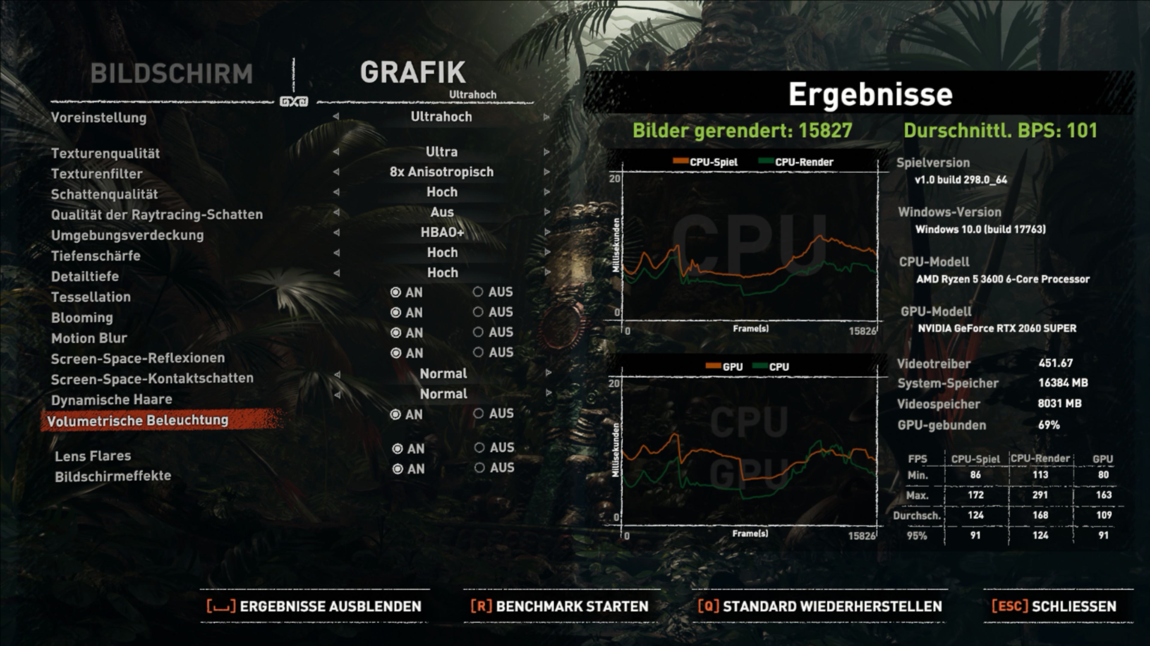

Ach ja, hier noch der Screenshot:
hab mich verlesen, waren keine 124, sondern 101 FPS
Schande über mein Haupt... Layer 8 Probleme kommen doch auch bei mir noch vor :-P
Hatte vor dem Benchmark vergessen auf "Übernehmen" zu klicken bei der Änderung der Auflösung.
Korrekter Wert: 50 FPS
In 2K sind aber immerhin 77 FPS, damit kann ich auf jeden Fall leben :-)

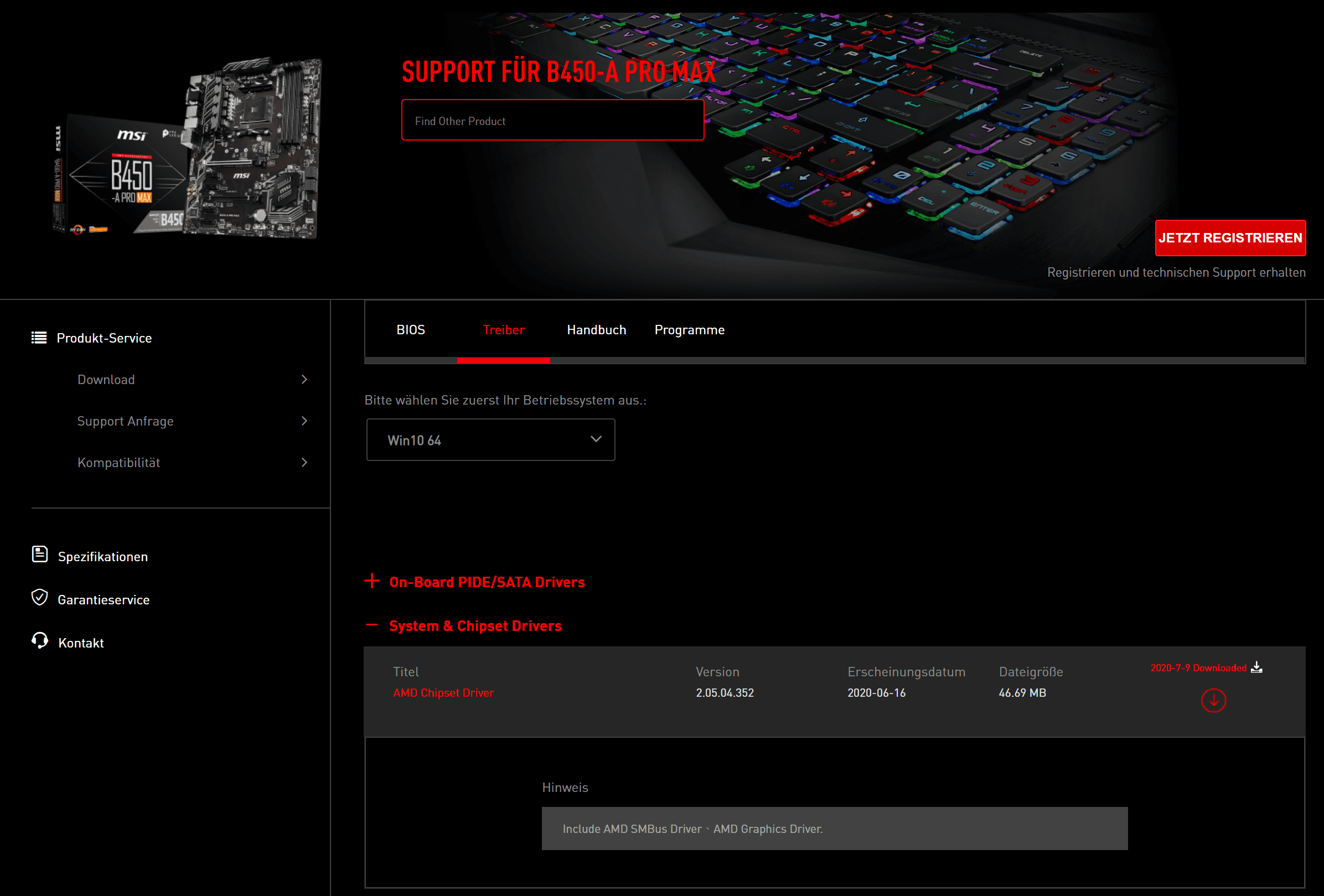

Bzgl. Chipsatztreiber:
-Win-Taste + R
-Systemsteuerung
-Installierte Programme u. Funktionen
-Dort nach "AMD Chipset driver" suchen
-Die Version wird dort angezeigt
Ok da bisher noch nicht installiert auch nichts zum auslesen.
Nun ist der Treiber drauf: 2.05.04.352
meinen habe ich von der MSI-Seite, der ist wohl ein bisschen neuer wie es scheint.
2020-07-10 22_38_56-Support für B450-A PRO MAX _ Motherboard - The world leader in motherboard...png
Hm da ist MSI schneller als Asus :) langsam weiss ich warum MSI so beliebt ist.

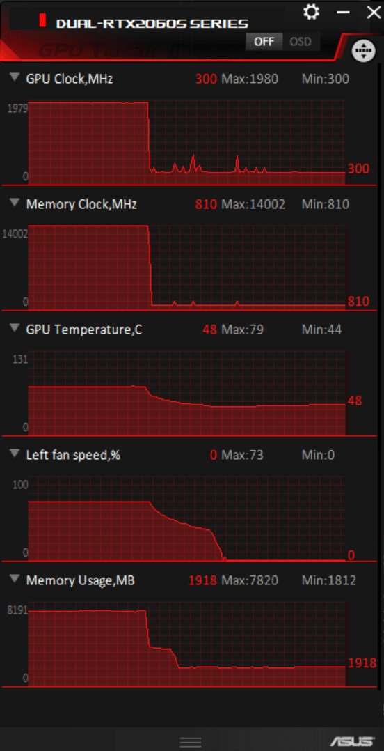

Habe nun 6 Stunden AC:Origins hinter mir auf Ultra und 1440p. Die Grafikkarte war dauerhaft auf 100% bei 7,5GB VRAM.
Dabei war sie kaum hörbar (mein Ventilator hier am Tisch ist lauter).
Die Temperatur bliebt konstant bei 77°C und die Karte lief dauerhaft im Boost bei ~1920MHz.
Der Lüfter hat sogar noch Potenzial, war nicht auf 100%.
Kann mich nicht beklagen ;-)

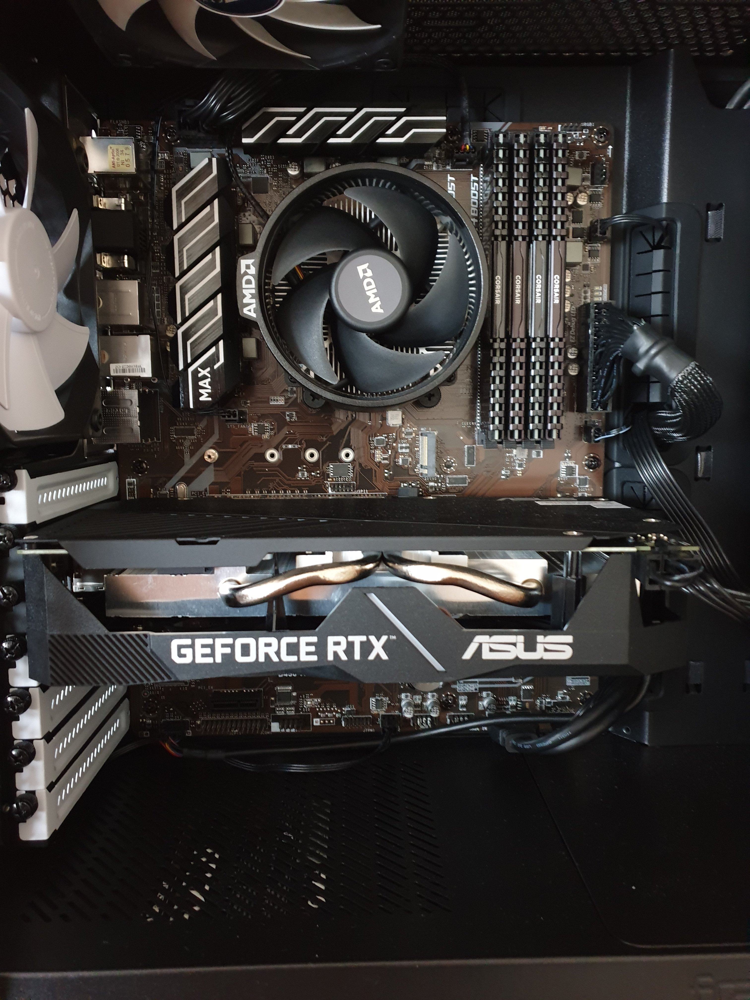

Hier noch ein aktuelles Bild von meinem Zusammenbau:
Danke für die Hilfe hier im Forum, habe echte Freude an dem Gerät.
Das ist doch mal das wichtigste (y)
Was mich bissel an dem Bild irritiert: Lässt du den oberen Lüfter ins Gehäuse blasen oder verschau ich mich da? Macht meiner Meinung nach wenig Sinn, wenn dann der hintere die gerade angesaugte kalte Luft wieder rausbefördert. Ich bin sogar der Meinung den oberen hättest du dir ganz sparen können. Einer (oder 2) vorne und einer hinten reichen normal völlig aus. Dafür hätt ich lieber noch in nen leiseren CPU Kühler 20 € investiert.
nein, die Lüfter befördern die Luft nach draußen, habe inzwischen 3 die die Luft absaugen und 2 die die Luft rein blasen.
Rein von vorne, raus nach hinten und nach oben.
Musste aber feststellen dass das nicht so viel bringt wie ich dachte, werde die obere wahrscheinlich wieder abschalten und dafür den Schallschutz wieder drauf machen.
Lüfter habe ich mich absichtlich für den boxed entschieden einfach weil ich ihn testen wollte, denke aber werde über kurz oder lang dennoch wechseln.
Aktuell ist der boxed aber ausreichend, und durch den Schallschutz vom Gehäuse auch kaum hörbar.
Aber aktuell würde ich nicht mal eine Turbine hören, so wie mein kleiner Sohn manchmal schreit :-P
