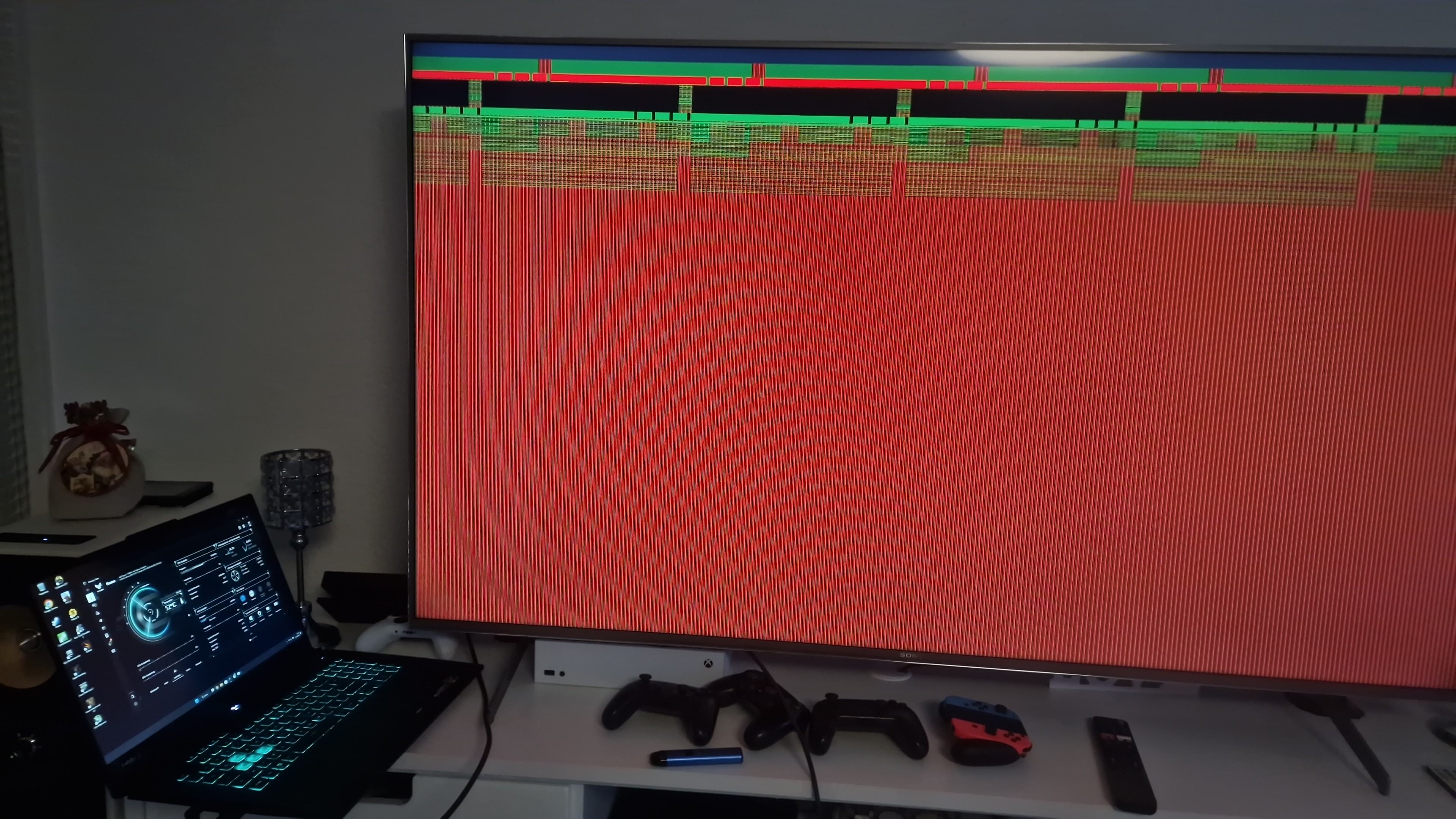

Hi Leute,
Ich hatte bis jetzt immer einen Gaming PC, aus Platztechnischen Gründen müsste ich es verkaufen, anschließend habe ich mir einen Gaming Laptop gekauft.
Asus TUF A17
Ryzen 6800H
RTX 3070 TI
FullHD 144HZ Monitor
soweit läuft alles gut.
Heute wollte ich einfach mal wissen wie weit die Grafikkarte 4K packt, und hab es ans TV Angeschlossen. Nun ja außer einen Bildfehler bekomme ich es nicht hin.
Ich weiß jetzt nicht ob ich etwas Falsch mache oder ob der Laptop einfach defekt ist.
Unter Nvidia Systemsteuerung habe ich schon unter PhysX die RTX ausgewählt
Anbei noch 2 Fotos, ich hoffe jemand kann mir da weiterhelfen.

Wenn ich das richtig sehe, ist das im Bios, dasselbe Problem wie hier:
Bildfehler im Bios / Windows ohne geladenen/installierten Treiber
Des ist AMD-typisch, bei APU isses eben auch ne AMD-Karte
Gruss Dennis
Ach ne RTX, nuja denn könnt es echt bloss das Kabel sein
Kann man aber auch relativ einfach testen, was passiert wenn man der TV FullHD gibt auf 60Hz ?
Wenn das Bild dann ok ist, dann ist das Kabel nicht entsprechend der aktuellen dazu passenden HDMI-Version ja
Gruss
HDMI Kabel ist von meinem Series S, hab auch andere Probiert.
Inzwischen konnte ich das Problem lösen.
Direkt mit HDMI habe ich das oben gezeigte Bildproblem, habe danach das HDMI Kabel über USB C Hub verbunden da hat es funktioniert. Etwas komisch ist aber so. Dachte schon es sei etwas defekt gewesen.
