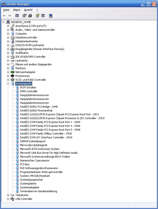

Wo GENAU sehe ich welchen Chipsatz-Treiber ich installiert habe?
Und wieso ist dieser 8.4.0.1016 nicht auf der Gigabyte-Page vom P35-DS3 zu finden?
Da gibts nur den 8.3.0.1013?!?

Die GB Homepage ist sowieso immer veraltet. Der auf Computerbase verlinkte Intel Chipsatztreiber ist defintiv der aktuellste.
Alles weitere im Geräte Manager :)

Gerätemanager ist klar....aber wo genau und wie muss der Eintrag heißen?

Unter Systemgeräte die ganzen ICH9, Chipsatz Einträge...
Hier mal ein Beispiel von mir:
Ok, hab jetzt den 8.4.0.1016 installiert und System-Neustart gemacht.
Die ICH9-Einträge zeigen nun aber alle als Treiber den 8.3.0.1014 an.
Ausser der SMBus Controller 2930 - der steht auf 8.3.0.1008.
Die beiden Intel G33/G31/P35 Einträge stehen auf 8.3.0.1011.
Ist aber nicht normal, oder?
Gruß
reiser81
Vollkommen normal.
Intel hat zwar ein neues Treiberpaket, aber in diesem Chipsatz Treiber Package sind ja tausende kleine Treiber enthalten. Intel aktualisiert ja nicht alle Treiber sondern nur die, wo es Verbesserungen gibt.
