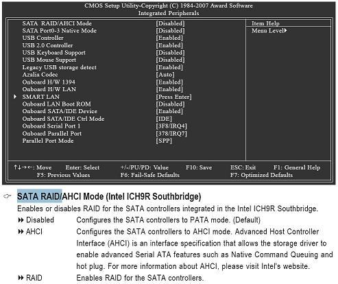

hi @ all,
hab folgendes Problem. Ich hab während meiner XP-Installation nur die Raptoren angeschlossen gehabt (auf den 2 GSATA-Steckplätzen des MB's)und habe über F6 dementsprechend die Gigabyte SATA-Raid Treiber installiert. Es hat auch alles wunderbar geklappt. 2 Wochen später hab ich dann eine dritte HDD eingebaut, die HD501LJ. Jetzt ist es so das die Samsung nicht bei jedem PC-Start erkannt wird. Hab mir dann gedacht ich stell im BIOS die Option "SATA RAID/AHCI Mode" auf AHCI, vielleicht liegt es daran. Wenn ich das nun auf AHCI stell und dann WinXP starte wird mein DVD-Brenner nicht erkannt, und im Gerätemanager hab ich einen Ausrufezeichen hinter PCI-Device. Woran liegt das?
Im Handbuch steht glaube ich das AHCI nur von Vista unterstützt wird. Musst mal gucken. Wieso die Raptoren nicht an SATA0 und SATA1?
Hallo, wüßte gerne ob jemand von euch schon Erfahrung gemacht hat, ob man mit 4x1GB Arbeitsspeicher die Spannung /Takt /Timings so hoch bekommt wie mit 2x1GB. Mit Gigabyte P35-DQ6 bekomme ich meine 4x1GB Speicher nicht so weit ausgereizt wie mit 2x1GB. Ob das am P35 liegt und mit X38 wohl besser geht?
Im Handbuch hab ich nichts darüber finden können. Unten hab ich ein Screenshot angehängt.
Gegenfrage: Wieso nicht an GSATAII 0/1? Macht doch soviel ich weiss nichts aus oder? Zumal ich mit den Raptoren ja keine Probleme habe. Oder hab ich dich falsch verstanden?

die gsatas sind doch nicht nativ...ist halt über pci....die gelben sind native satas.....
also dürftest du bei den raptoren ein bischen weniger durchsatz haben bei den lilanen satas.....
