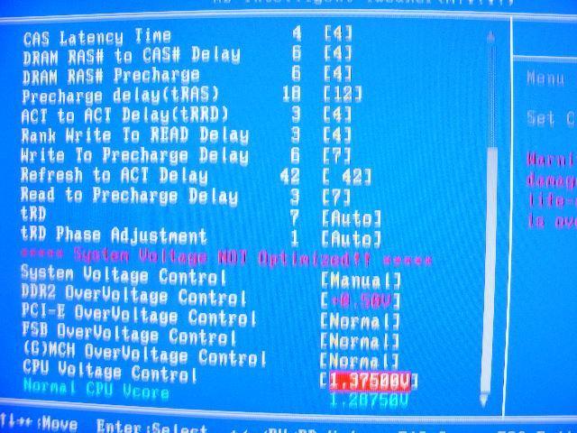

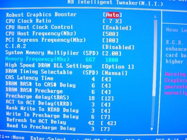

hallo hab hier ein 2 bilder von meinem bios eventuell hilfts ja jemanden weiter:
MfG, AndyX

0,5 + ist schon einiges ... da kann es dann schon mal sein, dass hier u da ein riegel mal stirbt ... :d
man kann nicht direkt sagen das der Wert +0.5 zuviel ist. Wenn man den Vdimm bei den Gigabytes auf normal lässt laufen die dimms mit 1,8v und +0,5v macht ---->2,3v. Und manche Dimms haben sogar vom Hersteller 2,2v oder 2,3v angegeben.
Will nur sagen man kann den Wert +0,5v nicht allgemeinern auf alle Speicher.
eher kann man sagen...
+03v bis +0,5v auf den vom Hersteller angegebenen Spannung wäre wirklich gewagt.
