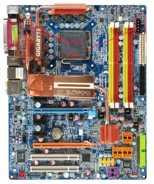

Zu BikerKS Beschreibung was alles vom NT angeschlossen werden sollte, habe ich noch eine Frage.
@"4. Zusätzlich auch den 4pol. PCI-E Molexstecker in der Nähe der RAM-Slots einstecken, falls am NT noch ein Molex frei ist. Bringt zusätzliche Stabilität (gerade was die Verbesserung des Massepotentials anbelangt - Schaden kann es nicht) ."
Es genügt doch, nen ganz normalen Molex Stecker vom NT da reinzustecken ? Bin etwas verwirrt wegen der Bezeichnung "PCI-E" , mein Netzteil hat noch keine PCI-E Stecker, die Buchse hat auch die normale Molex Größe von IDE Laufwerken.
Bitte um Aufklärung was es mit dem PCI-E Molex auf sich hat.
vielen Dank,
l.G. YY-Cube
nicht ganz. Das DS4 hat zwei 4pol. PCI-E-Stecker links oben (einer davon ist mit einem schwarzen Deckel abgedeckt) und einen zusätzlichen 4pol. Molex Stecker bei den RAM-Bänken. Das P5W DH z.B. hat nur einen 4pol. PCI-E-Stecker.
nicht zu verwechseln mit den PCI-E-Steckern für die Graka (schwarz), sehen genauso aus, sind aber am NT blau (jedenfalls bei mir)

PCIe Stecker haben grundsätzlich 6 Pins. Die von dir bezeichneten PCI-E sind afaik P4 bzw. P8 Stecker ...
Links oben ist keine Buchse für PCIe Stecker, sondern eine 8 Pol EPS bzw P8-Buchse ;)
Die Molex-Buxe ist zur Stabilisierung der PCIe Spannungen.
