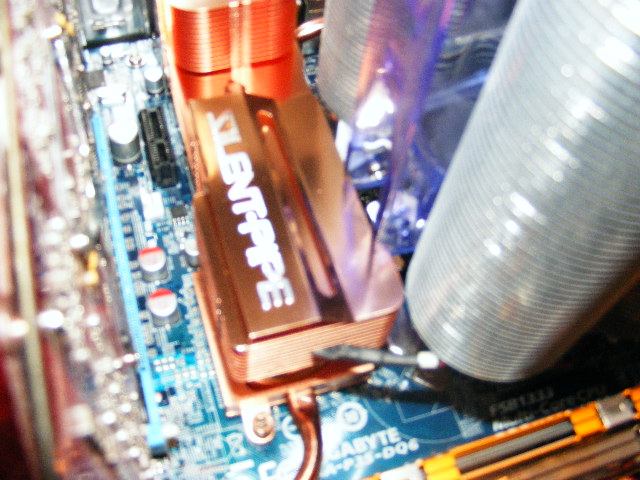

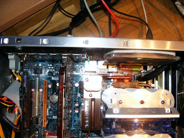

hey leute hab grad gesehen, dass der Tt SonicTower in der liste nicht aufgeführt ist...
Also der passt schon ohne Probleme drauf, nur man muss ihn etwas weiter nach oben rutschen, damit er beim NB-Kühler nicht aufliegt! dann passt er perfekt (bei mir ist der Lüfter in der mitte)
Foto folgt bald...
Edit: So, hier ein paar Bilder

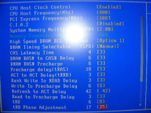

hab ein problem...
bekomme meinen Speicher nicht Fehlerfrei bei 1000MHZ CL5-5-5-15 (4GB)
bei CL 3-3-3-5 800MHZ gibt es keine Probleme (4GB)
ich glaube ich komme mit den Subtimeings nicht zurecht kann mir mal jemand einen Tip geben, welche einstellung ich versuchen sollte..

4x Ramriegel über 800 MHZ scheinen nicht zu funktionieren....bin deshalb auf 2x2 Gigabyte umgestiegen ! Lass mal alle Speichertimings auf Auto !

Performance Turbo:
Nimm das und du wirst sehen das es funzt:
5-5-5-15-4-4-4-42-7 AUTO AUTO <--damit kannst du dann mit MHZ und VDIMM den RAM "ziehen" ;) ;)
Foto folgt bald...
Joa, der passt. Allerdings sind die Befestigungen für LGA775 das Allerletzte. Man muss das blanke Metall direkt aufs Board schrauben.. find ich nicht gut.
Habe zur Zeit noch meinen über 1 Jahr alten ST drin aber ich plane einen anderen zu kaufen.
Also, ich habe den ST jetzt auch schon sehr lange (war schon auf 4 boards) und es gab noch nie probleme werden dem blanken metall. und wenn es einem vielleicht ein unangenehmes Gefühl hervorrufen sollte, dann kann man ja solche (sehen aus wie kleine beilagscheiben) Karton scheiben beilegen! (keine ahnung welches material) was ich aber nicht für nötig halte... ausserdem kommt eh bald eine Wakü in meinem rechner!
