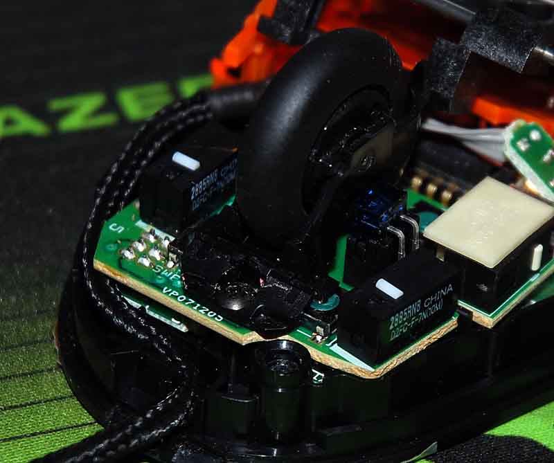

Hi,
bei mir hat die linke Taste bereits 2 mal den Geist aufgegeben. Ich habe hier ein kleines Ersatzteillager aus alten Mäusen, zB eine Mx518. Also habe ich kurzerhand einen Mikrotaster aus der MX518 (identisch) in die G7 gelötet. Ist nicht schwierig. Eine G9 (Kabel) oder Revolution (nicht annähernd so gut wie die G7 zum Zocken geeignet) ist in meinen Augen kein guter Tausch.

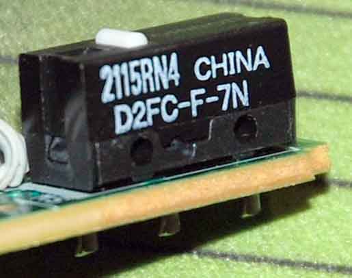

Hi,
die Taster sind ident, vielleicht wäre es auch nicht schlecht sich gleich einen neuen Schalter aus nem Elektronikladen zu holen. Conrad führt einige Microschalter die aussehen als ob sie passen, besser wäre natürlich ein kleiner freundlicher Laden in der Nähe der dir sagen kann was du brauchst bzw man die Teile, Original und Ersatz, vergleichen kann.

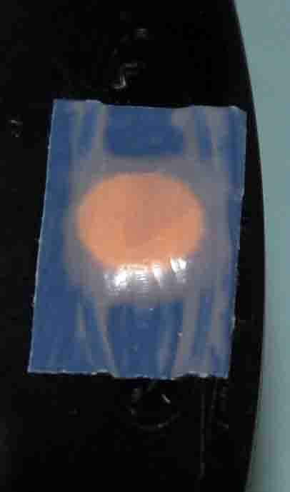

Das mit den Schrauben ist ein kleines Problem. Sie befinden sich unter den Teflon-Gleitflächen. Eine Schraube ist unter dem oberen Füsschen und zwei unter dem unteren Füsschen.
1. Möglichkeit: wenn du die Gleiter gefühlvoll ablöst kannst du sie vielleicht wieder verwenden. Ich würd sie dann mit doppelseitigem Klebeband ankleben sonst halten sie wahrscheinlich nicht mehr richtig. Wenn du ein Stoffpad benutzt wird wahrscheinlich immer irgendwo ein Eckchen etwas hochstehen und kratzen. Auf Kunststoffpads ist die Wahrscheinlichkeit höher das es funktioniert.
2. Du kannst von Logitech neue Gleitfüsschen anfordern, normalerweise kostenlos. Kannst ja sagen das sich eine Fläche abgelöst hat oder sie stark abgewetzt sind. Bei mir war es am Anfang tatsächlich der Fall das ein Eckchen hochstand und bekam ein ganzes Set (3-teilig) zugeschickt.
3. Ich hab mir eigene Gleiter gebastelt. Und zwar aus einem dünnen Stoff ( z.B. dünnes Bettlaken). Davon klebe ich ein kleines Stück auf doppelseitiges Klebeband und stanze mit einem normalen Bürolocher praktisch Konfettistückchen aus. Dann klebe ich die "Stoffkonfetti" an die gewünschten Stellen und darüber ein herkömmliches Glidetape wie es zum Maustuning erhältlich ist. Du kannst auch grössere, z.B. längliche Stücke zurechtschneiden, solange das Tape breit genug ist und es vom Platz her passt. Da der Stoff nicht so hart ist wie die Teflongleiter ist die Maus auch noch leiser als original. Vor allem wenn man die Maus häufig umsetzt spart man sich einiges an Lärmpegel, zumindest auf Plastikpads.
Die Bilder sind grad von meiner G5 ist aber alles bis auf das Kabel identisch zur G7...
dj

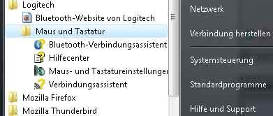

weiß jemand ob man ne G7 mit dem Sender einer anderen G7 betreiben kann?
Ja das geht, mit dem im Setpoint mitgelieferten Verbindungsassistenten kann die Maus mit dem neuen USB-Dongle gepaart werden. Ich hab meine G7 sogar mal mit dem Empfängerstick meiner MX Revo verbunden, ging einwandfrei.
dj
Hi,
das wär ja super.
Hab das Setpoint mal durchgeklickt, aber kann den Verbindungsassistenten nicht finden. Kannst Du mir bitte sagen wo der ist?
