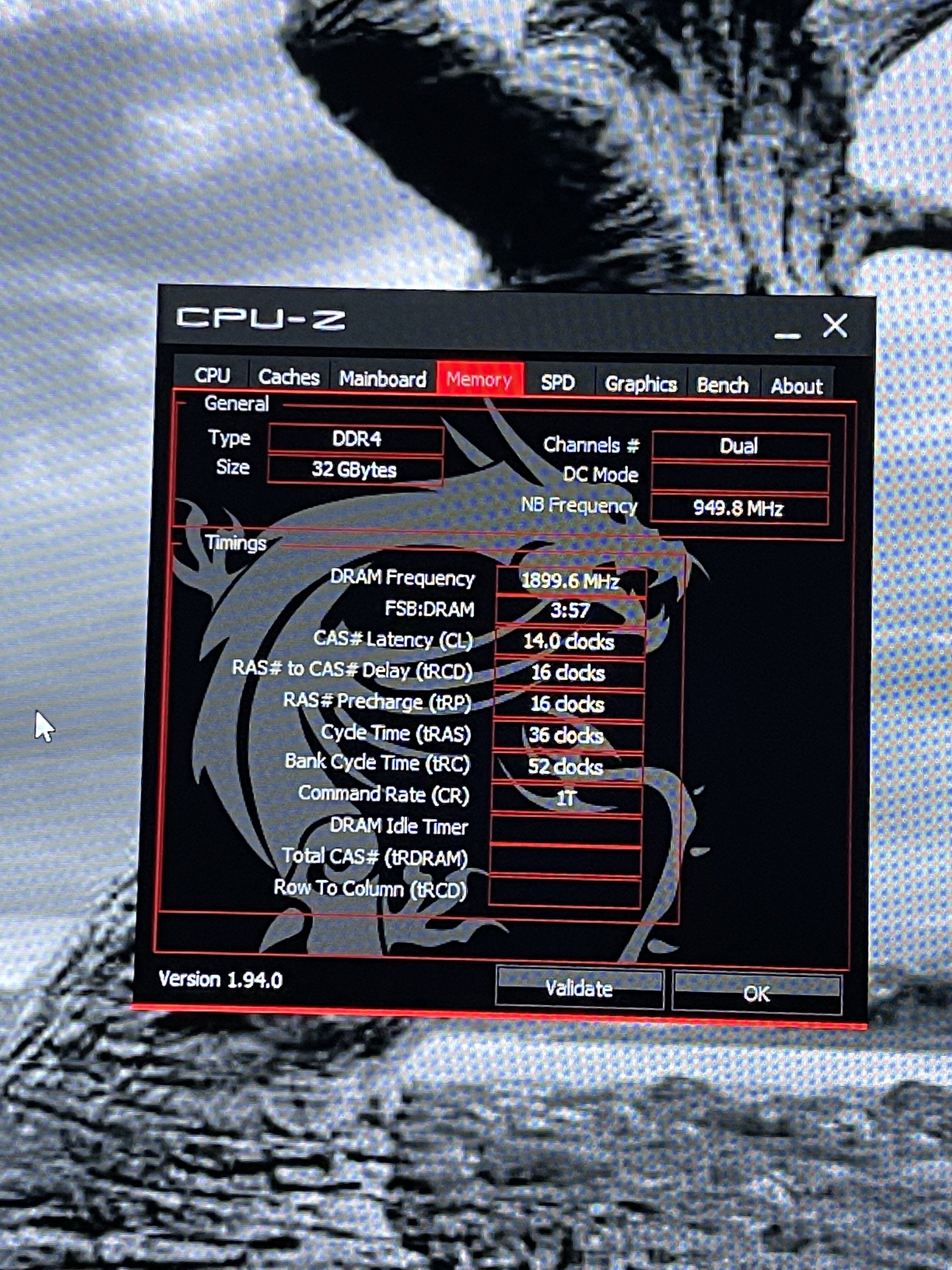

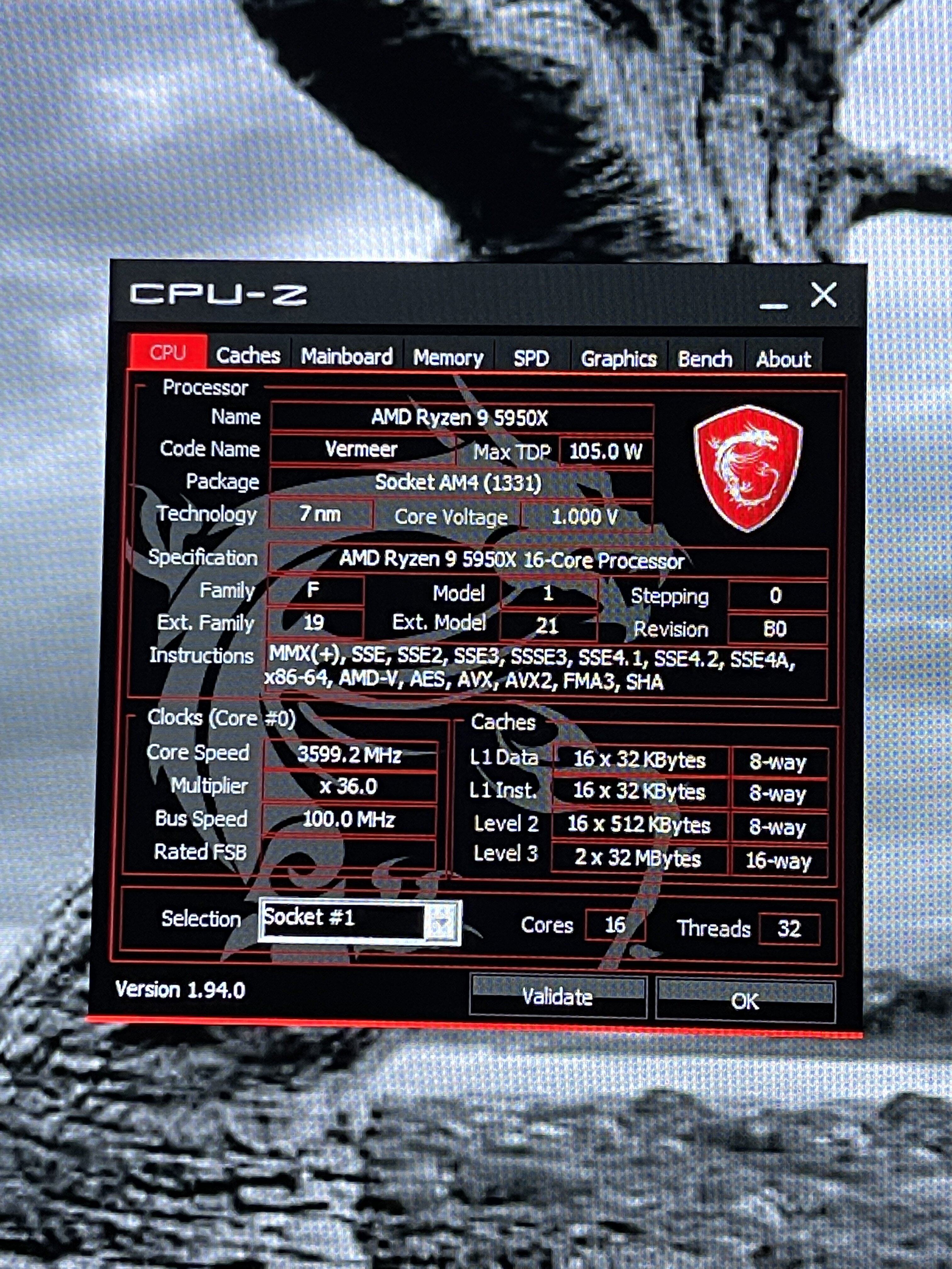

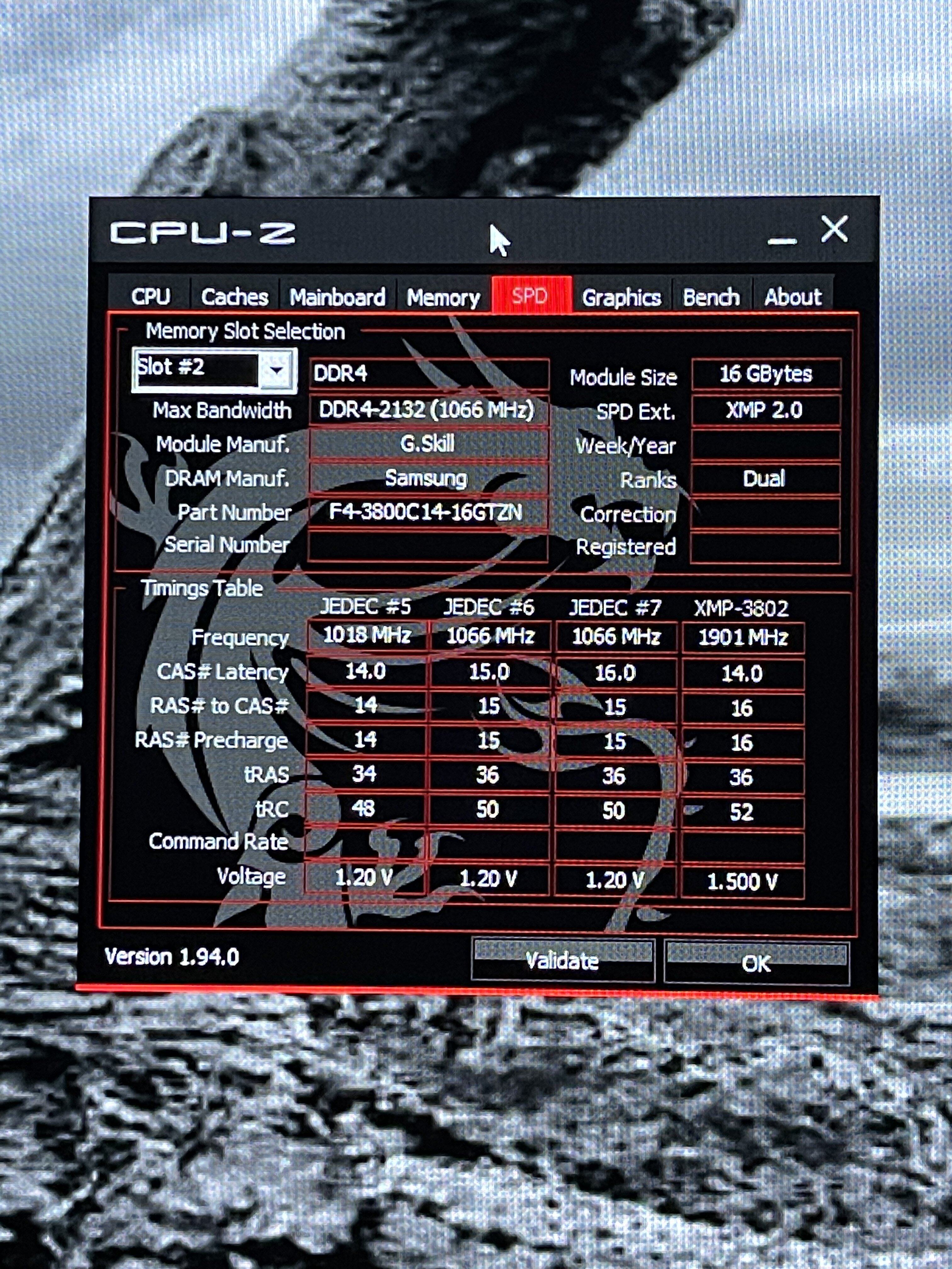

Ich habe den Speicher F4-3800C14-16GTZN -32gb
Eingestellt ist xmp Profil ist es so richtig mit nb frequency das der so niedrig ist ich habe da keine Ahnung von Das einzigste was ich manuell eingestellt habe ist der trc Der war auf 89 muss auf 52 sonst ist alles auf Auto
lg

@Orgh
Wurde schon unzählige Male im Netz beantwortet. Brauchst dich nicht drum kümmern, außer dich interessiert es, dann kannst du ja nachlesen was es macht, aber das ist auch das ...naja einzige ;) was noch interessant daran ist.
@Orgh
Sorry ich kann mit der Frage leider nichts anfangen…? Heißt es dass alles so okay ist oder können Sie mir die Information geben Das wäre sehr nett von ihnen.
lg
Ich habe keine Frage gestellt. Der Wert ist ok, weil er automatisch eingestellt wird. Mir ist nicht bekannt dass man hierzu eingreifen muss. Bei Overclocking könnte es relevant werden, aber das ist ein anderes Thema. Wenn jemand andere Info hat gerne reingrätschen.
Zur Info: Was CPU-Z als "NB Frequency" anzeigt ist die heutige Uncore (oder halt AMDs Pendant dazu) was ihren Ursprung in der Northbridge hat.
lg
so habe das problem jetzt selbst gelöst NB Frequency läuft jetzt auf 1900mhz und nicht mehr 950mhz.
lg
