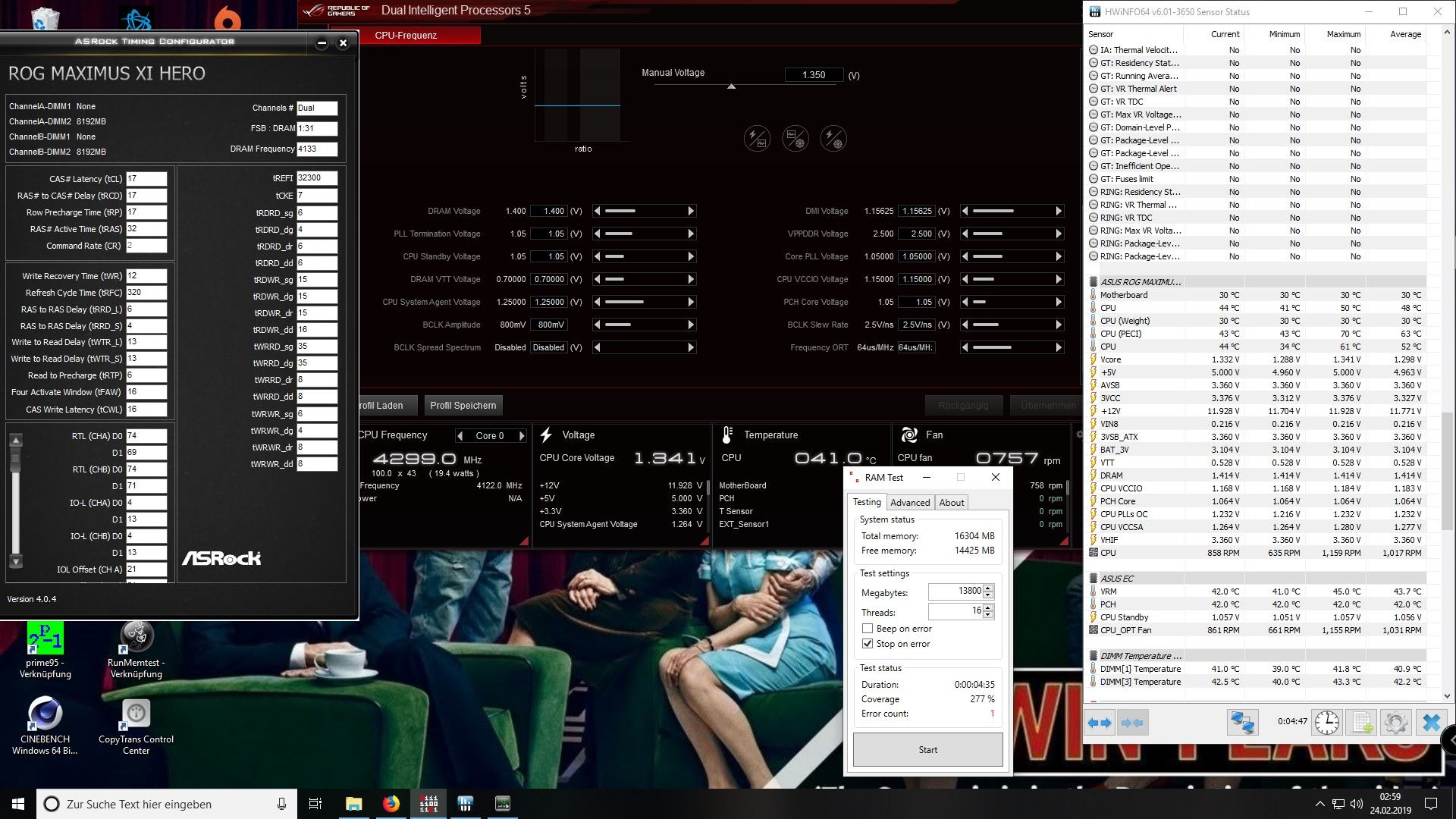

Auf meinem Hero XI läuft momentan 4133mhz 17-17-17-34 mit 2 Dimms bei 1.43v Dram Voltage , 1.15v IO , 1.25v SA
Trefi 32300 , Trfc 320 ... Zwei 8000 % Test erfolgreich mit 0 Fehlern. Probier also die Werte mal
8300 % Karhu Test 0 Fehler.

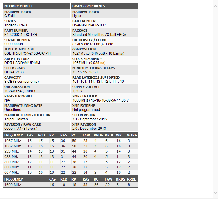

Welches 3200er Modell genau?
Es gibt einen großen Unterschied zwischen den CL14 Modellen und z.b. den GTZB.
Steht eh dort in der Liste drin.
Edit: Doch nicht ganz gleich. Habe es ausgelesen.
8Gbit AFR sind leider nicht gerade bekannt OC freudig zu sein, mit ein bisschen Glück schaffst du mit den XMP Timings und leicht erhöhter Spannung aber DDR4-3333/3466.

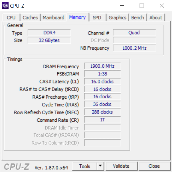

Hat jemand bei 4 Riegel auch bei CPU-Z nur nur 3 die angezeigt werden? Ist nur da, bei Taskmanager zeigen alle 32 GB an und Hwinfo ebenfalls+ die 4 Sensoren.
Die sind aufjedenfall vorhanden nur CPU-Z zeigt an slot 7 keinen an. Deinstaliert und Instaliert hatte ich auch schon. Keine Änderung.
Edit: Als Quad Channel wird es da aber angezeigt.

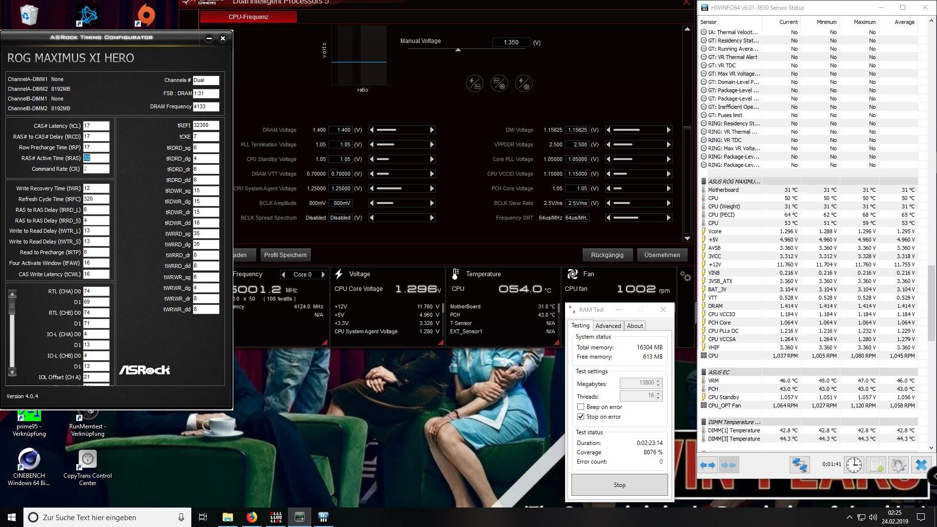

Stelle im Bios ein Setting ein und teste Karhu :
2 std 20 min 8000% und 0 Fehler

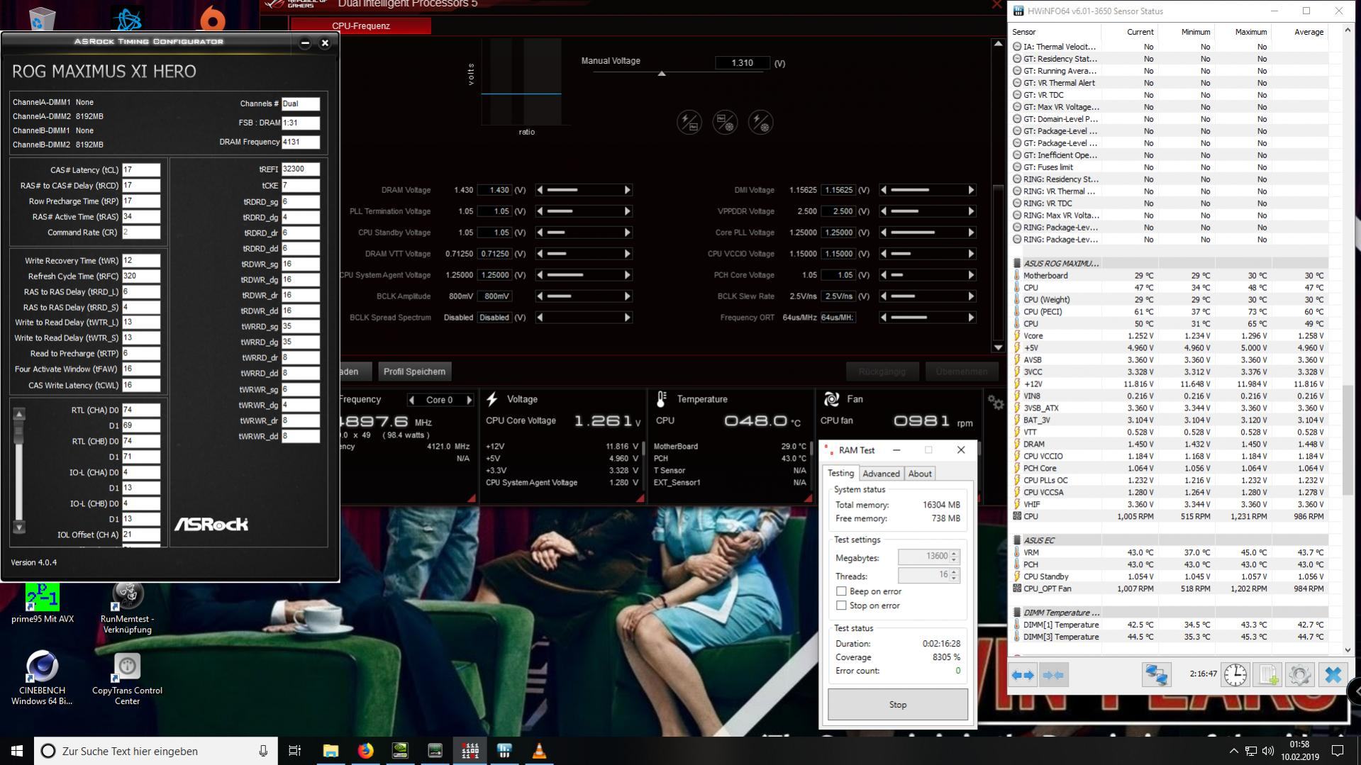

Dann mach ich einen neustart und teste nochmal Karhu
5 min 300 % und 1 Error.
