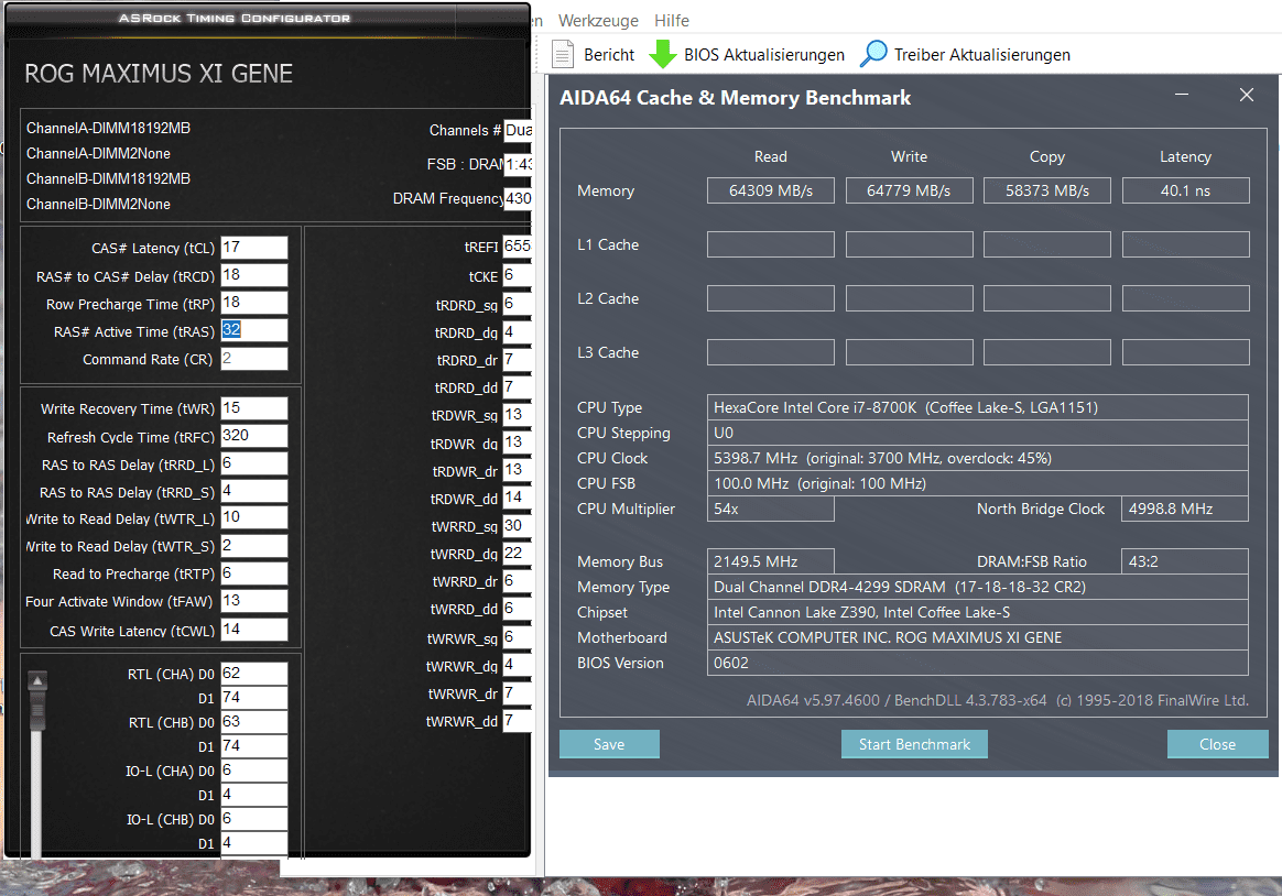

Gerade nochmal MemTest drüber gejagt... Sind auch die 4266C19 aber als Dual Kit ohne RGB:
gut zu sehen was da geht, genau das gleiche kit hab ich auch. selbst dram part number ist identisch.

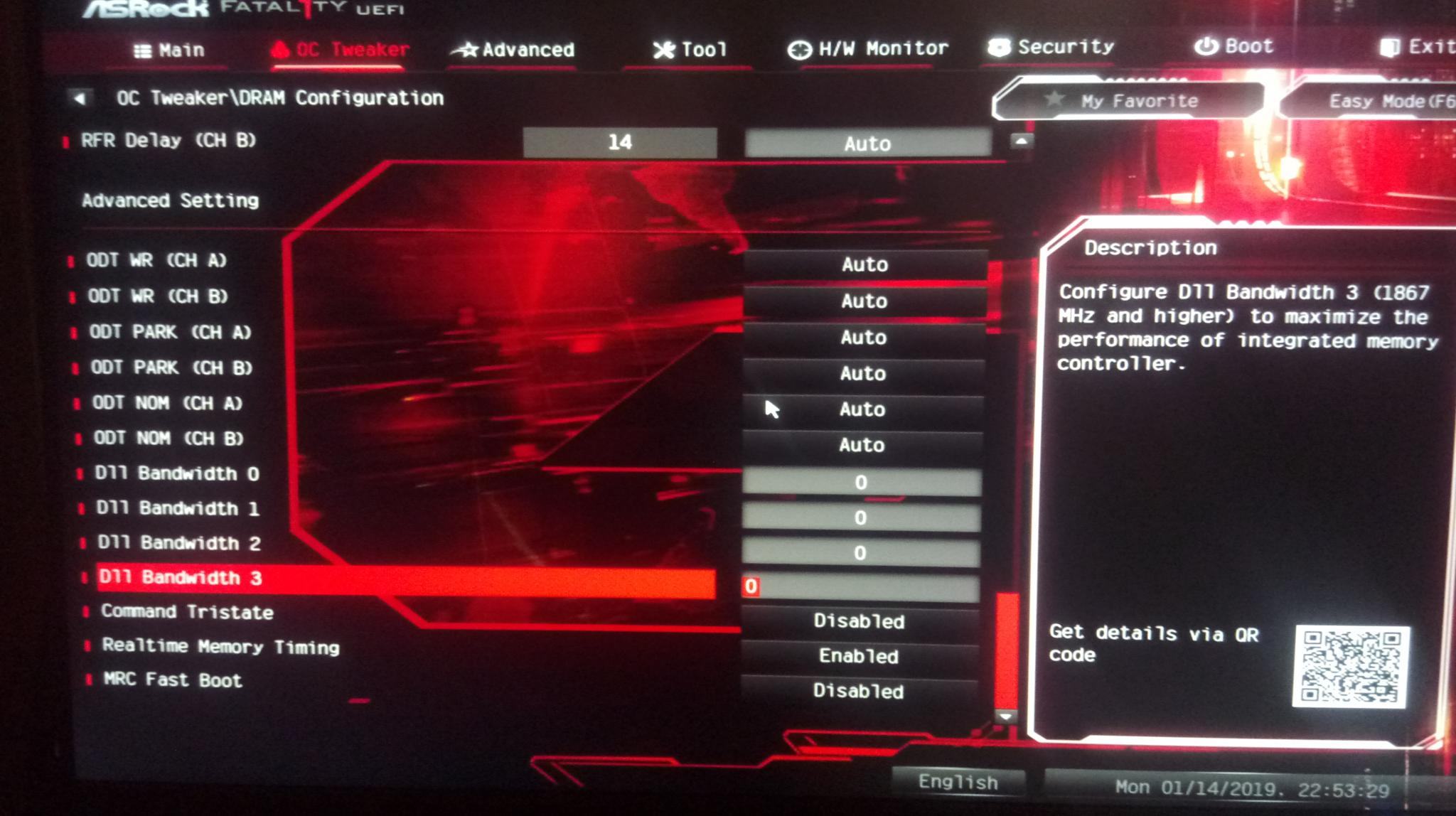

Ach ja und kann mir jemand erklären was genau dieses DLL (oder soll das D11 heißen?) sein soll bzw. auf welchen Wert man es setzen muss? Ich kann zwischen 0 bis 7 wählen, aber hab keine Ahnung was es genau tut (abgesehen von der sehr wagen description im UEFI) oder welcher Wert anzustreben wäre.
Probier mal tWRWR_dg = 4 dann sollen die Schreibwerte wieder einigermaßen passen.
Hui, das hat tatsächlich gut geholfen, vorher war ich bei 45k write, jetzt sind es 64k :d, minimaler Unterschied. Hätte nicht gedacht dass ein Subtiming so große Auswirkung haben könnte, zumal der Zahlensprung ja nur von 6 auf 4 war, vielen Dank für den Tipp! :)

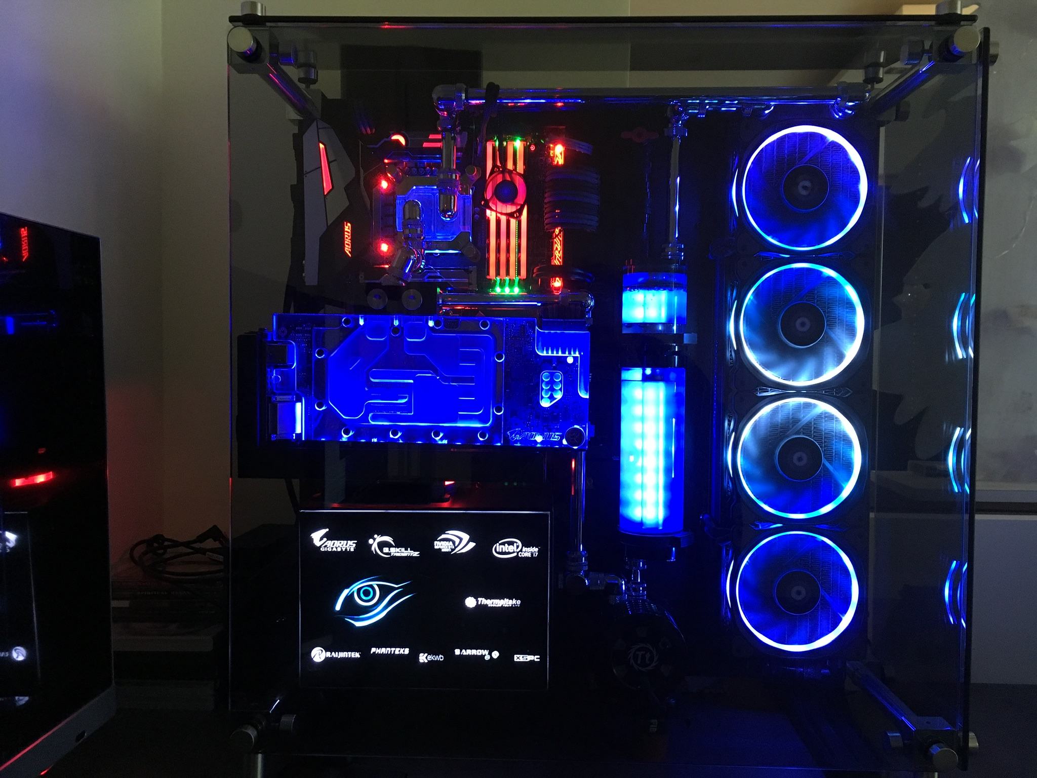

hallo zusammen
nach wochenlangem mitlesen und unzähligen erfolglosen versuchen mit hier von euch im threat veröffentlichen setups, habe ich mich endlich durchgerungen bei euch um rat zu bitten!
bin blutiger anfänger, was ram oc angeht. cpu oc geht so mittelmäßig bzw oberflächlich.
habe ein gigabyte z370 aorus g7
8700k @5.2ghz, wobei zum ram oc auf 5.0 heruntergesetzt mit 1.35vcore„(noch von 5.2)
ram sind gtzr 3600 c16 4x8gb @4000mhz 19/19/19/36 rest auto vdimm1.4v io1.2v sa1.25v temps 45grad mit ramtest 1000%
bekomme weder die 4133 oder höher gebootet, noch die haupttimings für 4000mhz heruntergesetzt (c1fehler/oc failed back to bios), trotz anhebung von io/sa bis 1.32v und vdimm bis 1.45v!
die frage überhaupt:
macht es überhaupt sinn, speziell mit diesem mb, über weiteres oc nachzudenken und sich reinzuhängen ?
hat es überhaupt genügend potenzial?
da hier einige mit sehr viel erfahrung unterwegs sind, aber auch fast alle mit asus und asrock boards, erhoffe ich mir dennoch die eine oder andere zuverlässige, helfende antwort.
sollte es sinn machen mit diesem mb weiter zu machen, werde ich bei bedarf dann auch screenshots machen;)
gruß
thomas
„groß und kleinschreibung wird per handy oder pad schreiben konsequent ignoriert“
kleiner test fürs hochladen über abload.
wäre schon wünschenswert, wenn mit dem aorus noch was gehen würde.
bei einem maximus oder taichi müsste ich die rohrleitungen der wakü aufwändig umbauen,
da der cpu slot um ca. 2-3cm bei den boards weiter rechts verbaut ist :hmm:
ach ja, der 40mm lüfter vor den rams ist nur provisorischer natur :)
