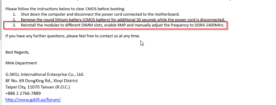

Ich habe jetzt auch eine von G Skill jetzt auch eine RMA Nr. erhalten,
leider habe ich vom Support keine Ausage erhalten wie zukünftig mit dem Problem umgegangen wird.
Fakt ist auf jeden fall, das nicht nur RGB riegel betroffen sind....

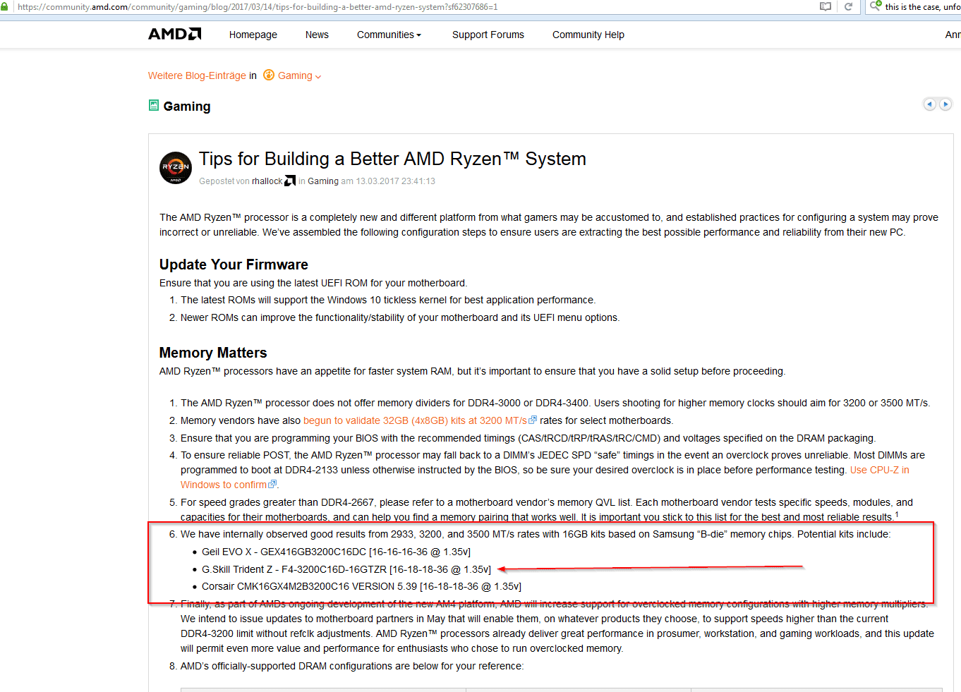

  • 2017-05-02 10_28_32-Gaming_ Tips for Building a Better AMD Ryzen™ S... _ Community.png

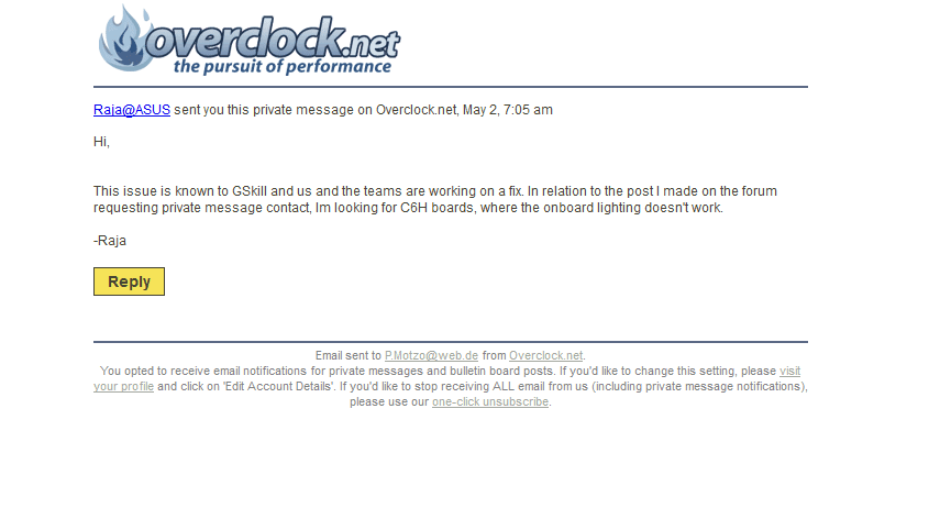

Nein weil der Support auch noch explizit das XMP Aktivirung also Funktion´s fähiges Profil hingewiesen hat, (2400) Mhz
