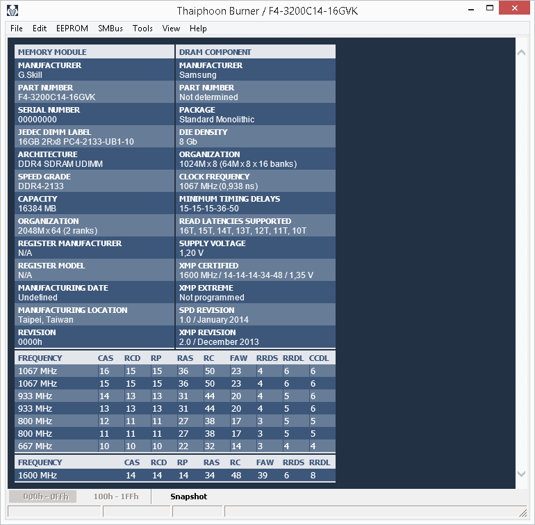

Vielleicht kann ich dir ja damit etwas helfen:
attachment.php
Der Screen ist schon etwas älter, es sollte aber eindeutig sein um welche ICs es sich handelt ;)
